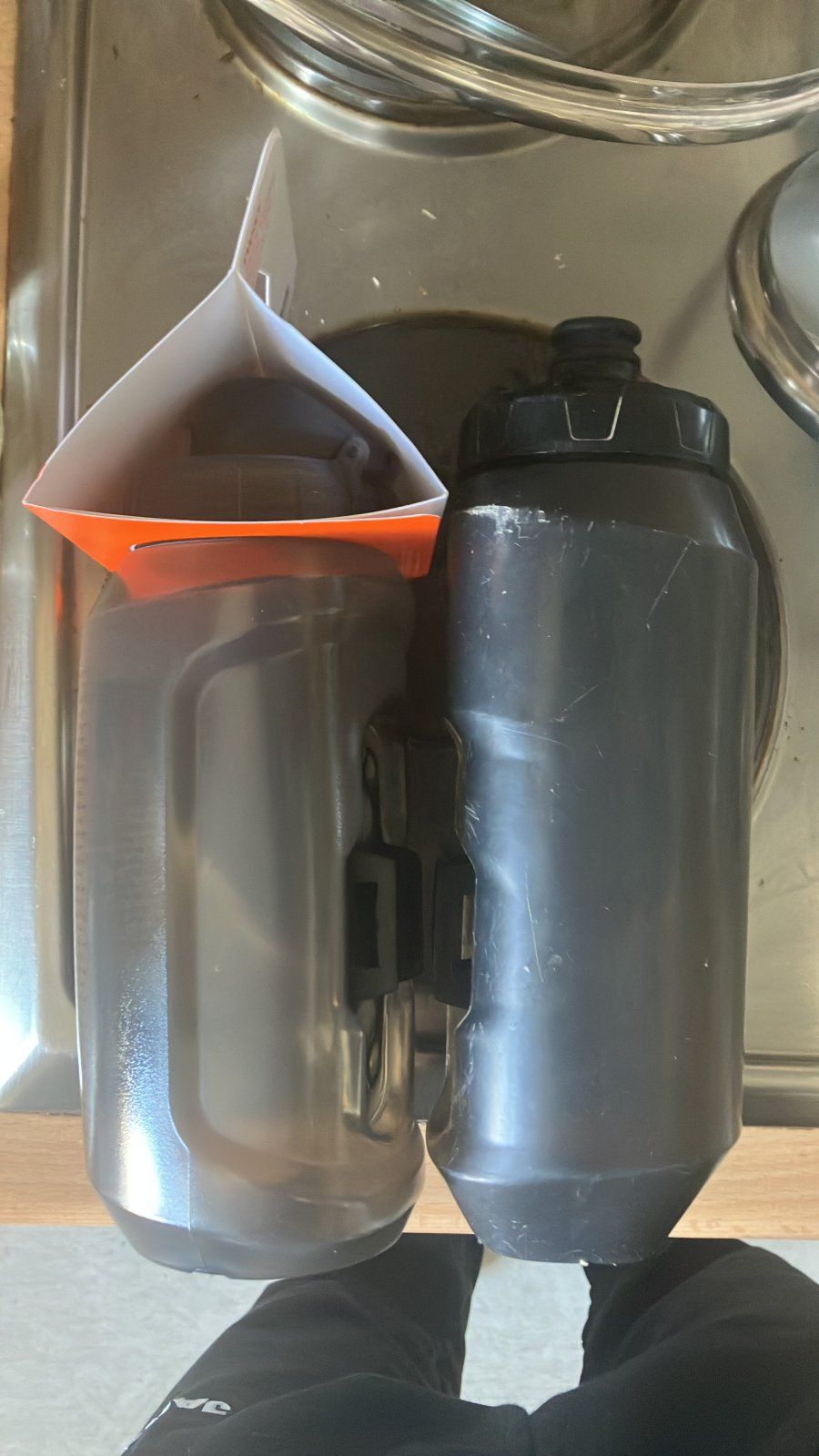

So, Lieferung von biker boarder bekommen, da gibt’s auch nur die Flasche
Die 750 compact sind ist n ticken kleiner als der thirstmaster 5000, aber auch weniger Volumen 😅

Hab mir mal die Thirstmaster 4000 und 5000 zugelegt.
Finde die Flaschen irgendwie sogar noch besser als die originalen Fidlock. Gerade die 4000er hat im Grunde das gleiche Volumen wie die FL Flaschen die ich sonst immer genutzt haeb (600ml), trägt aber optisch am Rad nicht so stark auf, wirkt schön klein.
Dieses getönte Schwarz ist auch schick, und das Branding schön klein und unauffällig. Preis dazu sehr günstig, wenn man noch Connectoren hat. Danke nochmal ans Erinnern an die Flaschen. Top Sache ! :daumen:
