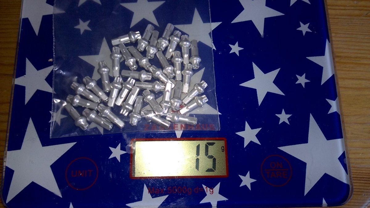

Die Nippel mal in groß:
Die DT Felgen kommen ja schon mit Nippeln, leider silberne Messing in 2,0.
ich bräuchte aber schwarze Alu in 1,8
Hab jetzt also 5 Päckchen Squorx Nippel übrig falls jemand Interesse hat.

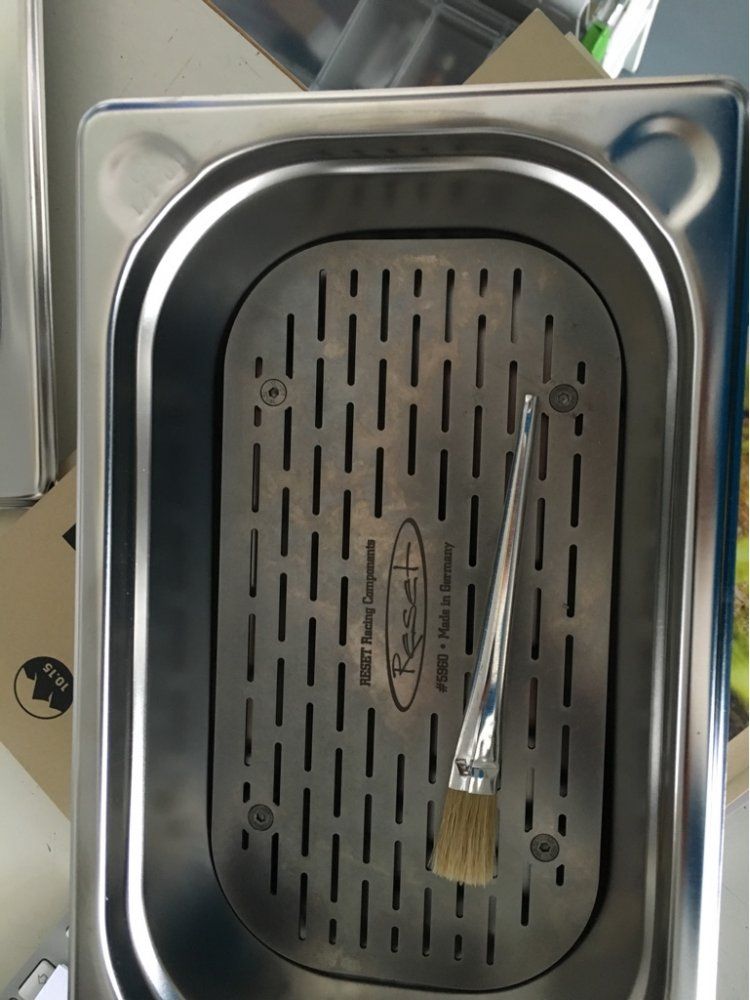

Geht weiter mit nem ganz spannenden Teil:
Da einige Teile von anderen Bikes geerbt werden, hab ich mir was zum saubermachen gegönnt.
Was würdet ihr benutzen?
Ich dachte ich misch mal Isopropyl mit Wasser und nen Tropfen Spüli. Verhältnis 20/79/1
Was ist das?
Und wenn die Antwort lautet "Ultraschallreiniger": funktioniert das? Hast Du damit Erfahrung?
neee .. kein ultraschall dings. Einfach ne Euro Gastroschale mit nem hübsch gelaserten und geschlitzten Edelstahl Zwischenboden damit sich der Grind darunter sammelt und man obendrauf schön Teile abwaschen kann ...
Kette würde ich jetzt eher tauschen, aber Kassette kann man damit vom klebrigen Schmiere-Dreck befreien (so meine Hoffnung) oder Bremssattel mal richtig saubermachen ... sowas halt ..
Solche Teile macht man mit Petroleum aus dem Baumarkt und einem Pinsel / Zahnbürste sauber. Reinigt 100% und ist leicht rückfettend. Kostet der Liter 5 Euro, reicht für ganz lange Zeit.
Wobei das Petroleumfett manchmal nervig sein kann, daher danach nochmal ein Hauch Kaltreiniger drauf, der bindet das Petroleum, danach ist es nicht nur sauber sondern auch Knochen trocken von allen Zusätzen die es so gibt. Damit reinige ich immer die Kette, ist danach wie neu, nach dem Trocknen kommt Wachs drauf, fertig. Auch die Kassette und Kettenblätter reinige ich mit Petroleum und anschließend Kaltreiniger / Motorradreiniger. Schneller und effizienter geht es meiner Meinung nach nicht.

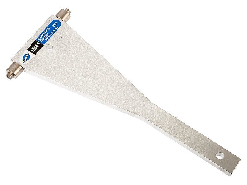

OK wer errät was auf dem folgenden Bild ist, der ist wirklich gut und hat eine einmalige Chance mit Insiderwissen zu glänzen.
ParkTool-Zentrierlehre-1554-1-fuer-TS-2-TS-2-2-TS-845aa5232da8139208348eac67e2498a.jpeg
Was es so alles gibt....Profi-Laufradbauer..75Tacken, wow
  • ParkTool-Zentrierlehre-1554-1-fuer-TS-2-TS-2-2-TS-845aa5232da8139208348eac67e2498a.jpeg
@andy2 war 7minuten schneller als @Erbse73 , dafür hat dieser meine Vorlage gefunden.
Aber eben auch das Problem benannt: der aberwitzige Preis.
Also schnell ne Vectorzeichnung gemacht und den befreundeten Laserdienst gebeten doch mal was aus der Restetonne zu verwerten.
So bin ich bei 10,- pro Stück (hab noch eins abzugeben) rausgekommen.
