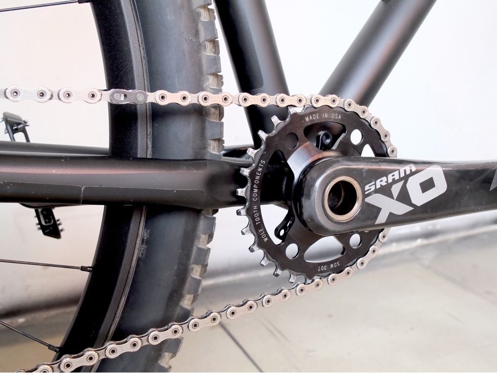

Vor dem Gambaruk-Abschlusskranz sind die kleineren Ritzel von einer Rennrad-Kassette? Das sieht so gleichmäßig niedrig abgestuft aus.
Das mit dem FSA Oberteil sieht gut aus. Was für ein Mittelchen hast du verwendt um die weiße Farbe runter zu bekommen? Mein Versuch mit Nagellackentferner die Schrift von LX Bremshebeldeckeln zu entfernen hat leider den vorher glänzenden Untergrund matt gemacht.
Ist von einer XT 771 11-36 (10-Fach) .. der Extender ist ein Leonardi General-Lee 29-40
Ah, ein Leonardi. Dann hatte ich das auf einer Vorseite, als Gambaruk angesprochen, wurde falsch aufgefasst. Also doch MTB Kassette. Krass, wie der Wechsel auf die hinteren Ritzel so täuschen kann.
Da muss ich mir die Steigrate noch mal anschauen. Ich glaube, da passt die gleichmäßigere Stufung meiner GX Kassette für die Gegend hier doch besser.

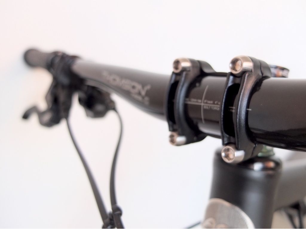

...warum keine interne Leitung für die Sattelstütze, der Rahmen gibt das doch her..., sieht nicht so schön aus.
Bin echt begeistert von deinem FFWD, saubere Arbeit.:daumen:
Das Solaris wird in Zukunft dann wohl etwas weniger ausgeführt;).
Viel Spaß beim ersten Ritt durch den Grunewald.
Die grünen Farbtupfer haste schön sparsam eingesetzt.
Sehr schön geworden!
Find ich gut das du den Last Schriftzug gelassen hast und nur den FFWD entfernt hast. Das Glänzende von Ersterem wirkt einfach schön hervorgehoben und doch dezent auf dem Matt.
Und das Steuersatzoberteil vom FSA sieht top aus. Sehe ich als am Gelungensten von den bisher gesehenen FFWDs an.
Viel Spaß bei der Testfahrt!
Der linke Lenkerschalthebel steuert wohl die Sattelstütze an? Ist so etwas leicht zu fabrizieren?
Ach, aber was mir schon auf anderen Bildern vom Bike aufgefallen ist, mich immer wieder stutzen lässt und hier im ersten Bild durch die, das Sattelrohr verlängernde, Kurbelstellung noch einmal hervorgehoben wird: Der Rahmen hat irgendwie keine Form. Beim Auto würde man von nicht durchgehender Karosserielinie oder so sprechen. Aber im Prinzip auch egal. Hauptsache das Teil fährt sich gut.
