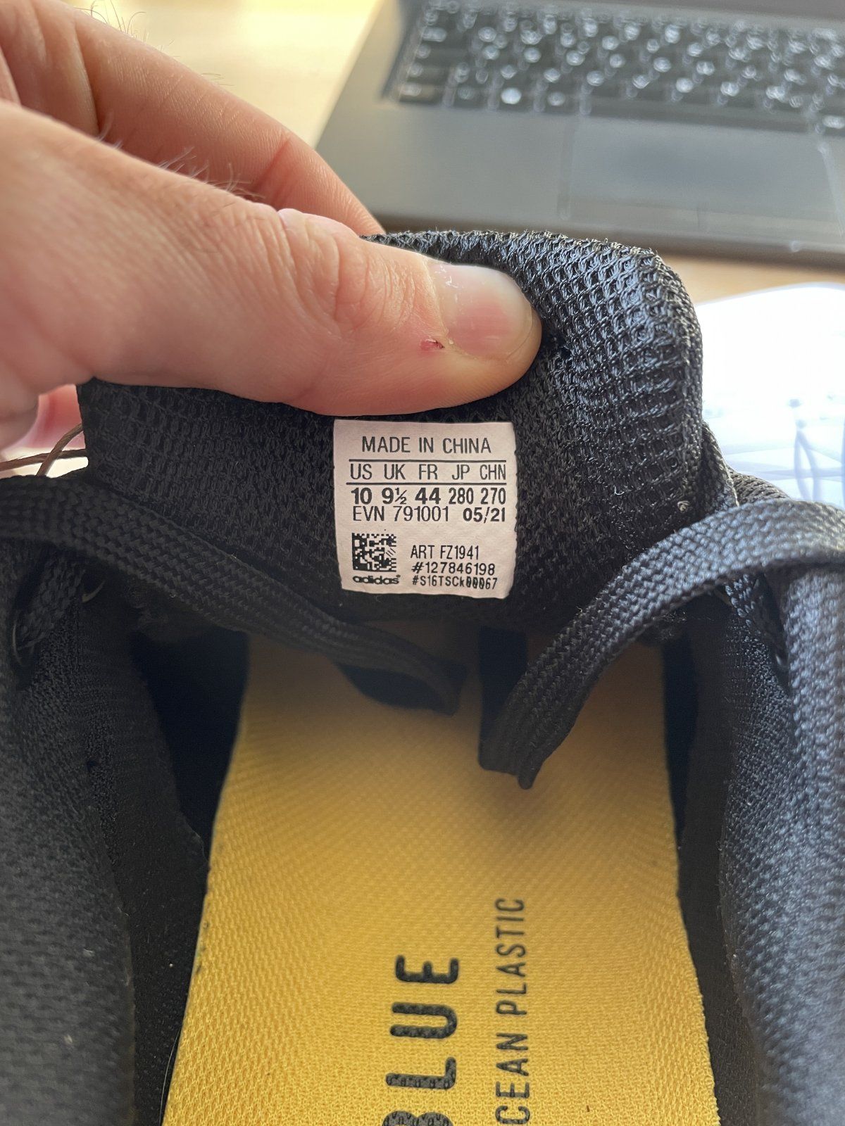

Hallo zusammen,
aaalso, Ich hatte mir vor zwei Wochen nach einer enttäuschenden Phase mit Giro Riddance Schuhen auch mal wieder ein paar FiveTens gegönnt (Nach 5 Jahren). Da es ja jetzt diese Primeblue gab und die Farbe mir eher zugesagt hat sollten es die Primeblue dann werden.
Letzte Woche kamen die also per DHL an und ich war direkt überrascht, wie hart die Sohle ist. Kurzerhand habe ich die 10 mal geklebten alten Freerider Pro rausgekramt und den Fingernageltest gemacht (SPitze vom Fingernagel ins Gummi gepresst und geguckt wie viel Loch übrig bleibt bzw. wie lange es dauert bis der Abdruck weg ist.
Das Ergebnis war dann sehr ernüchternd. Die Sohle ist zwar wie gewohnt recht zäh aber doch sehr hart verglichen mit meinen alten.
ERST DANACH kam ich auf diesen Thread und habe eine Freundin gefragt, die eine Woche vor mir die Freerider Pro gekauft hat. Kurzerhand die Schuhe mit zu Ihr genommen und meine alten (Vor Adidas) und ihre nagelneuen sind identisch. Dann habe ich mir die normalen Freerider Pro gekauft und diese sind heute gekommen. Siehe da, die normalen Freerider Pro haben wieder die zähe oberflächlich weiche Sohle wie auch meine alten.
Damit also hier einer weitere Bestätigung:
Adidas Freerider Pro Primeblue gelb/grau Gr 44 Produktionsdatum 05/2021 -> deutlich härtere Sohle und deutlich weniger klebrig
Adidas Freerider Pro Wmn schwarz/türkis Gr 38 Produktionsdatum 11/2021 -> Wie gewohnt zäh und klebrig verglichen mit 2016er Freerider pro
Adidas Freerider Pro grau/weiß Gr 44 Produktionsdatum 11/2021 -> Wie gewohnt zäh und klebrig
Die zwei letzten Bilder vergleichen den Fingernageltest 5 Sekunden nach dem reindrücken
und das erste einfach die gesamte Sohle. Die rechten sind die normalen Freerider Pro. Die Sohle ist glänzender und schwärzer als die Primeblue. Bei den Primeblue sieht man nicht mal wirklich, dass man feste die Fingernagelspitze ins Gummi gepresst hat.
Zum Abschluss noch die Info:
Alle haben "Made in China"
Der Primblue hat eine Nummer (Vermutlich ein Hersteller oder Produktionscode) der von den anderen beiden guten Schuhen abweicht:
Freerider Pro: lt0PN68G00040
Freerider Pro WMN.: ltRY9MNG00108
Freerider Pro Primeblue: #S16TSCk 00067
Lieben Gruß
Günter

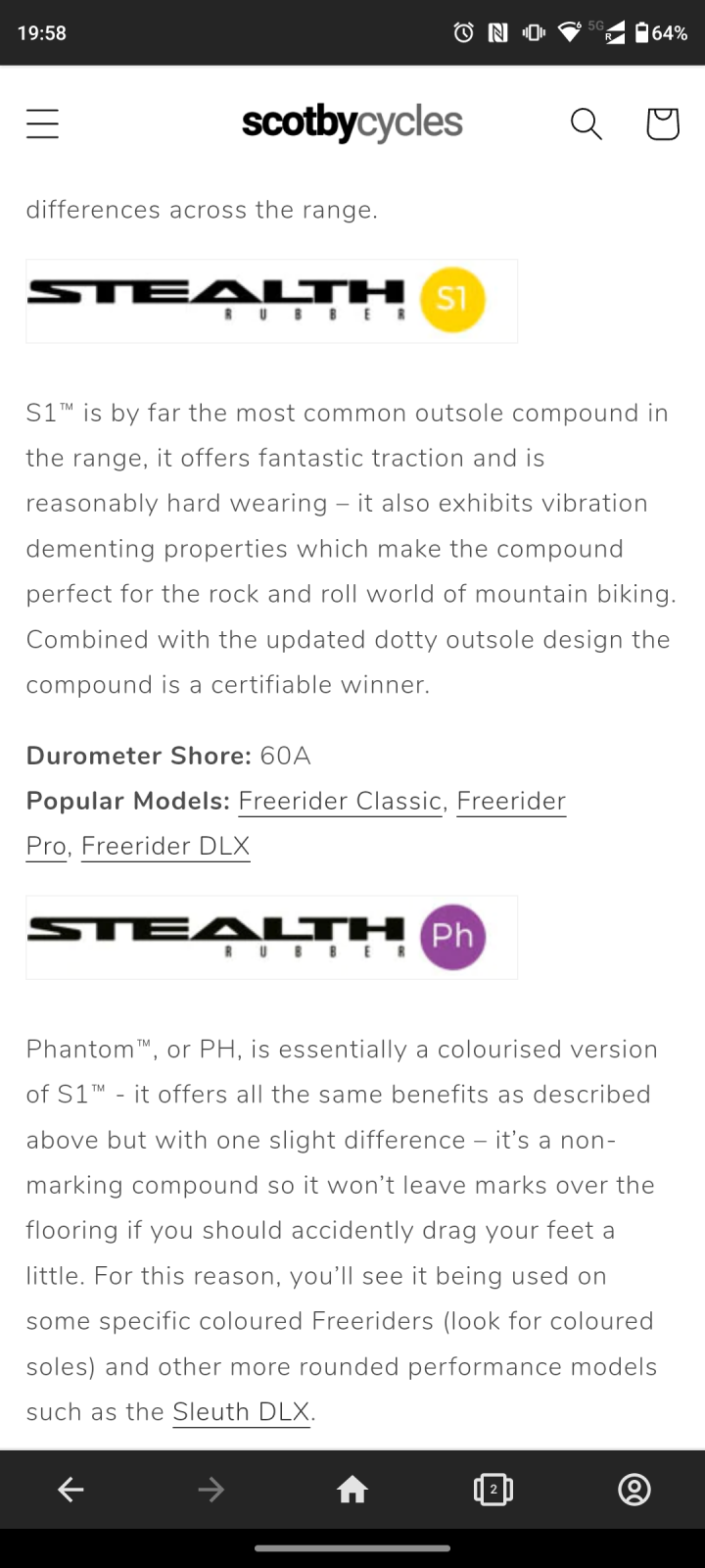

Der Sleuth hat die Stealth Phantom nicht die Stealth S1. Daraus wird aber auch keine Geheimnis gemacht, dass das eine andere ist.
Im übrigen scheint es so als wäre nur der Freerider Pro Prime blue die Ausnahme. Bei dem steht nur Stealth. Bei den Freerider Prime Blue Modellen steht aber explizit Stealth S1 und die sollten alle die normale haben.
Ich hatte neben dem Pro auch die Freerider Canvas Primeblue und die Sohle war zwar minimal besser, aber immer noch bei weitem nicht das was vermutlich die klassische Stealth S1 immer so griffig gemacht hat.
