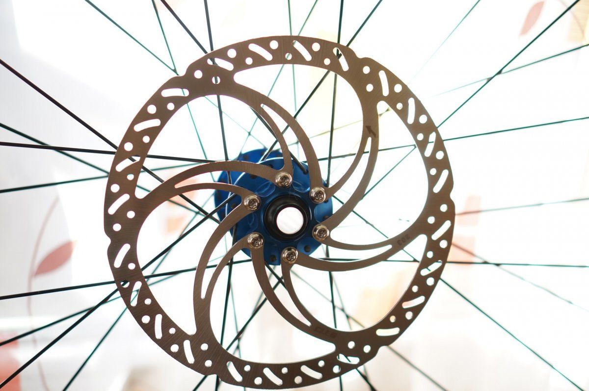

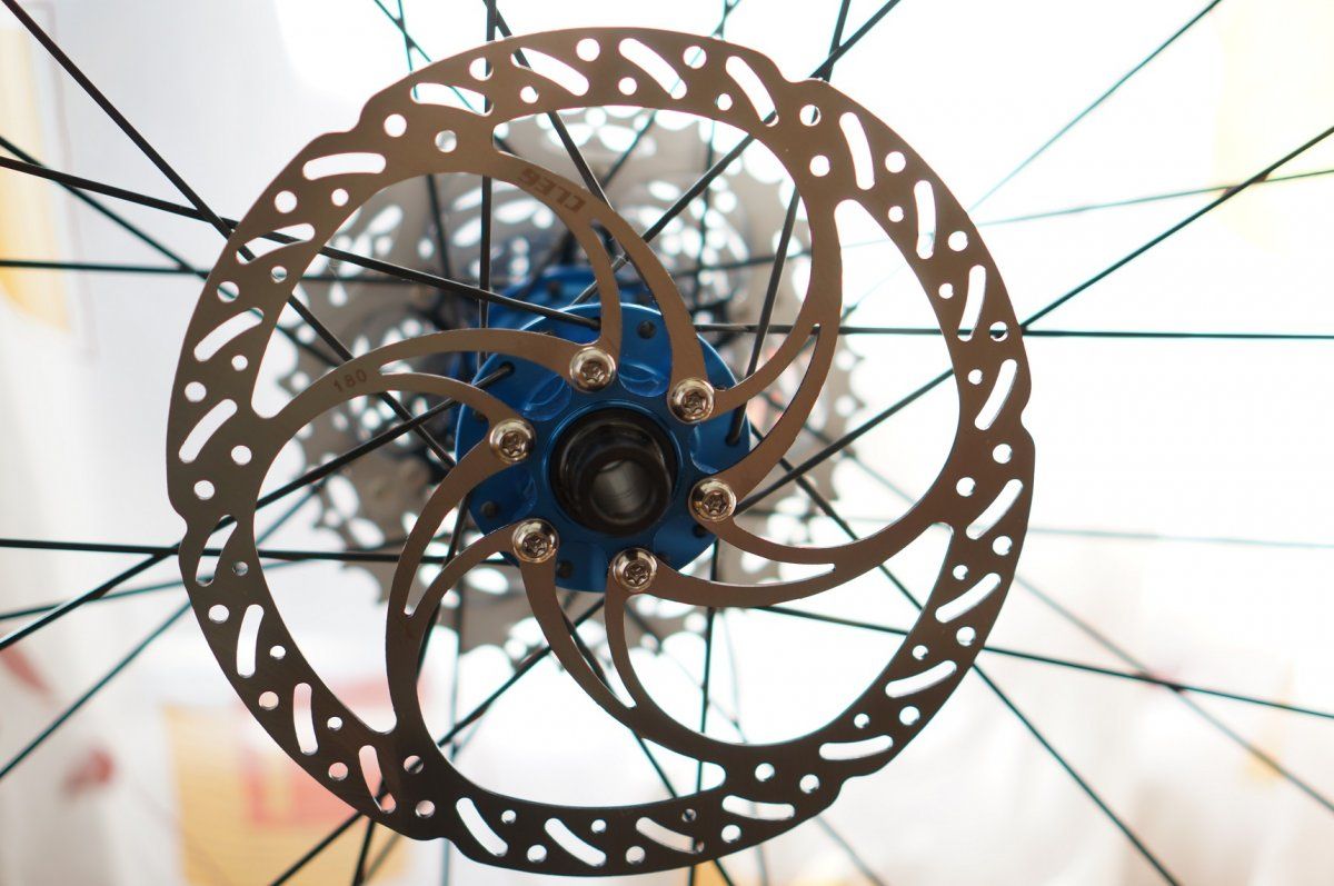

Am Vorderrad für die Bremsverzögerung ist eine Trickstuff Bremsscheibe in 203mm verantwortlich.
Am Hinterrad ist eine Trickstuff 180mm dafür verantwortlich.

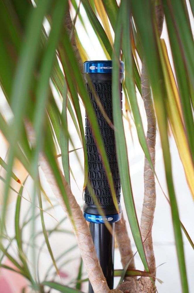

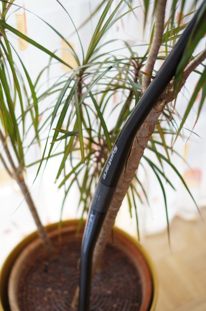

In passendem Eloxal sind die Acros Griffe bereits an meiner Palmenstange.

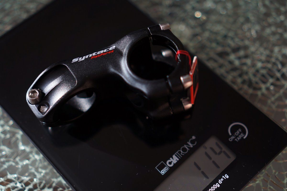

Was willst du denn mit den Spacern bei einem Flatforce Vorbau? ...
Hi,
der Flatforce hat eine so geringe Aufbauhöhe (27mm), dass man entweder den Gabelschaft passend kürzt und in Verbindung mit dem Rahmen nie wieder etwas anderes als diesen recht extremen Vorbau fahren kann. Oder man verbaut halt doch erstmal Spacer und lässt sich die Tür für andere Vorbauoptionen offen.

Bin mal gespannt, wie der Vorbau am Rahmen wirkt...

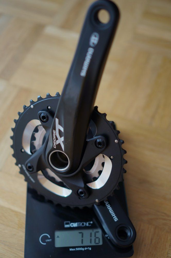

Ein North Shore 30er Kettenblatt.
Was verwenden bitte die bei Shimano für einen Kleber?o_O Ich musste mit meiner Bosch 500W Bohrmaschine und den Torx Adaptern die Schrauben lösen. :spinner:
Anders hatte ich mit meinem Hobby Werkzeug keine Chance, danach hatte ich schön Blut an den Händen. :D Wortwörtlich!
