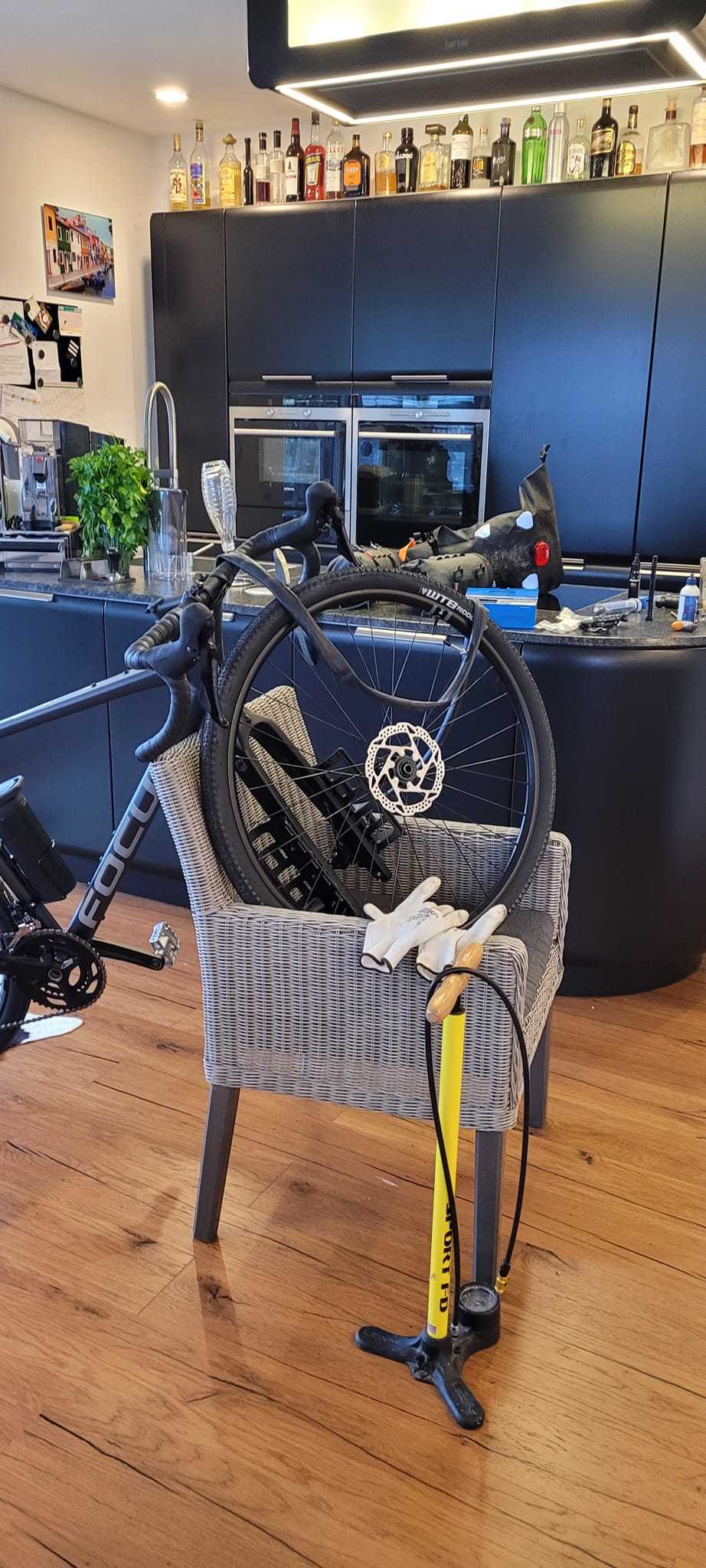

So, und nach 35 Jahren Biken, habe ich meinen ersten Tubeless Umbau gemacht....hätte ich gewusst wie einfach das ist, dann wären mir viele Snakebites erspart geblieben.
Habe mit Milkit Milch, 20% Wasser Anteil und Milkit Ventilen umgerüstet.
Meine WTB i 23 Felgen hatten bereits ein Tubeless Dichtband welches sehr sauber verlegt war.
Der Reifen war sogar ohne Milch dicht.
Um ihn auf das Felgenhorn springen zu lassen, habe ich eine Co2 Patrone verwendet......mit der normalen Standpumpe nicht machbar.
Ich zeig euch ein paar Bilder von meiner Küchenwerkstatt :)

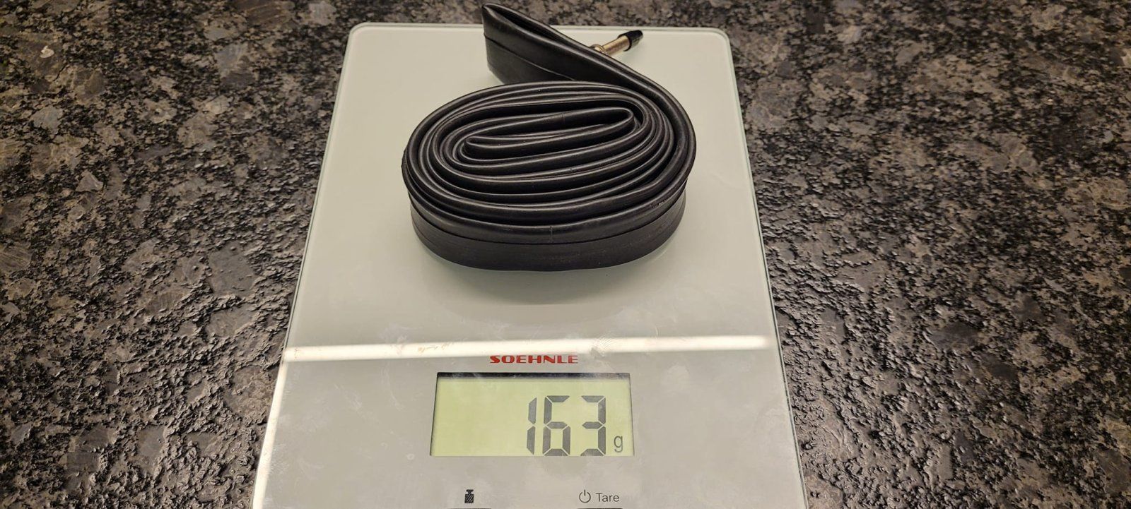

Zum ersten mal, seit meiner Rennrad Karriere, habe ich heute wieder einmal
Gewichts Tuning gemacht 🤣 🤣 🤣
Mit der Umrüstung auf Tubeless und dem kürzen der Sattelstütze bin ich bereits auf
10,9 Kilo:bier:🤣:D

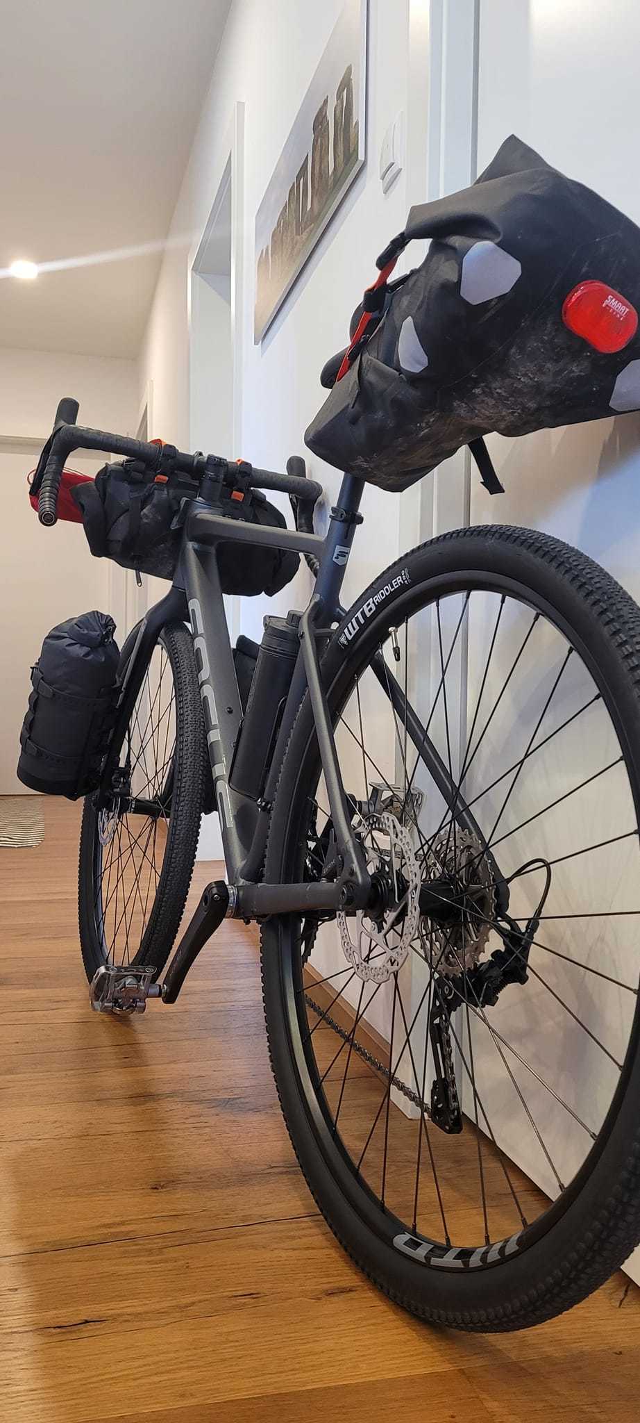

Erster Eindruck nach fast 400 gefahrenen km.
Die Geometrie passt für mich perfekt.....180 groß, Schrittlänge 82 und sehr lange Arme mit 63 cm.
Eventuell noch eine Carbonstütze mit 2 cm Seatback.
Der Lenker ist sehr gut, für meine Bikepacking Touren könnte er um 2-4 cm breiter sein und einen Flair von 25 Grad haben.
Noch nie hatte ein von mir gefahrenes Bike einen so perfekten Originalsattel.
Bin über 200 km ohne meine geliebte Assos Hose gefahren, zum testen.
Das Gewicht könnte ein wenig niedriger sein, für Bikepacking aber egal, das Focus Atlas 6.7 ist sehr Spurstabil und für mich im, Antritt schnell genug. Auf engen S2 Trail`s ist das Bike schwer zu händeln. Im Unterlecker Griff sitze ich sehr tief vorne.
Reifen sehr gut, nur im Schlamm und auf der nassen Wiese haben sie keinen Gripp mehr.
Schaltung, Naben, Laufräder Top......immer auf den Preis bezogen.....1.519 Euro....die Verarbeitung wunderbar, saubere Schweißnähte perfekt gewickeltes Lenkerband und ein sauber lackiertes Bike.
Und der Freilauf ist fast nicht hörbar.....wunderbar wie ich finde.
Zum ersten mal bei einem Bike von mir, habe ich auf Wachs umgestellt......das taugt mir....
Tubeless absolut Problemlos......nach 5 Tagen null Luftverlust.
Ändern werde ich nur die Schaltrollen und die Übersetzung auf 11/40 Sunrace........mit vollem Gepäck, werden Steigungen von über 15% auf Gravel zach.
Eventuell auf einen breiteren Lenker, aber nur wegen der Lenkertasche.
Ein großes Lob auch an meinen Dealer Bernhard Kohl, für die Top Montage und die perfekt eingestellte Schaltung.
