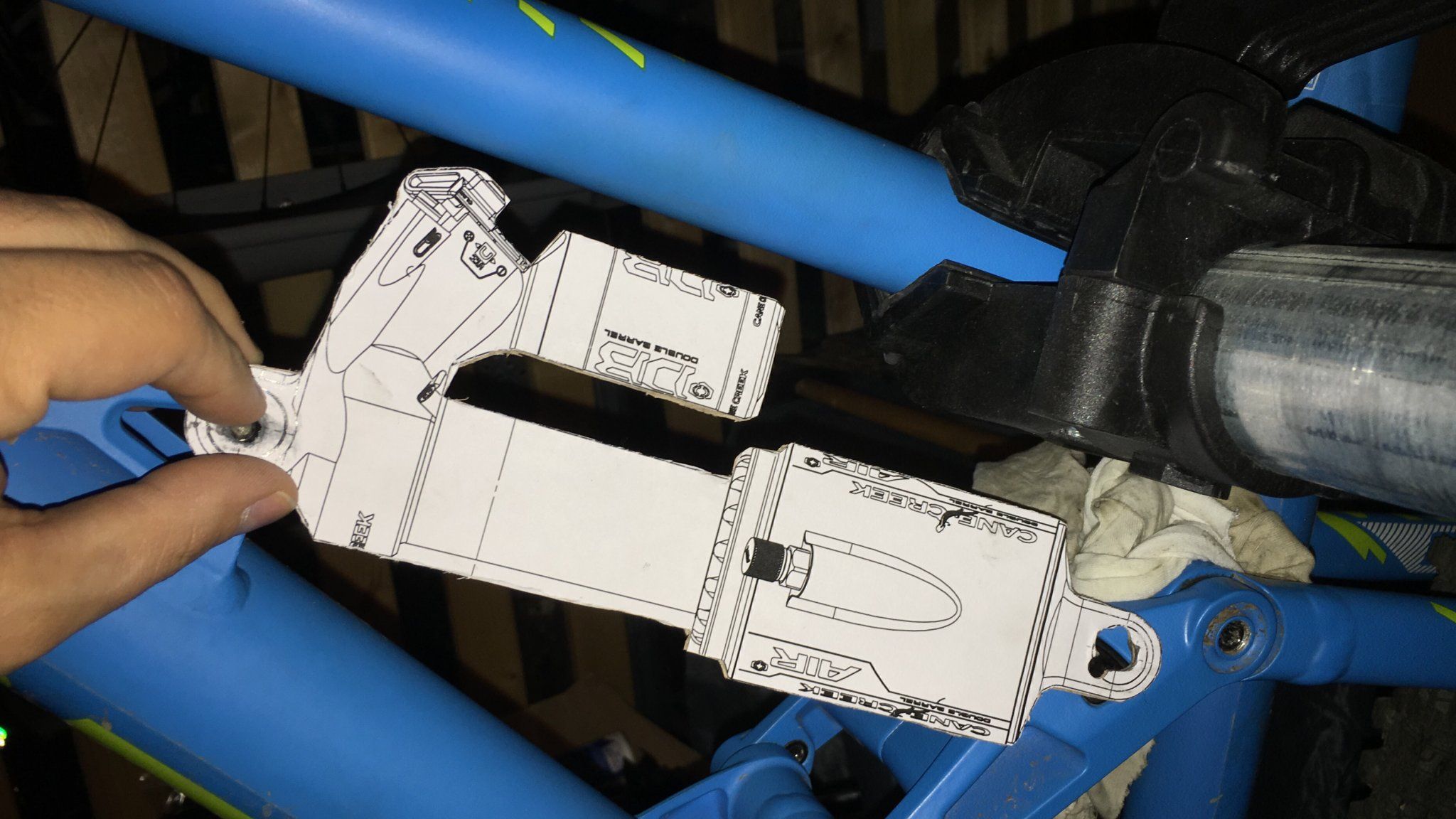

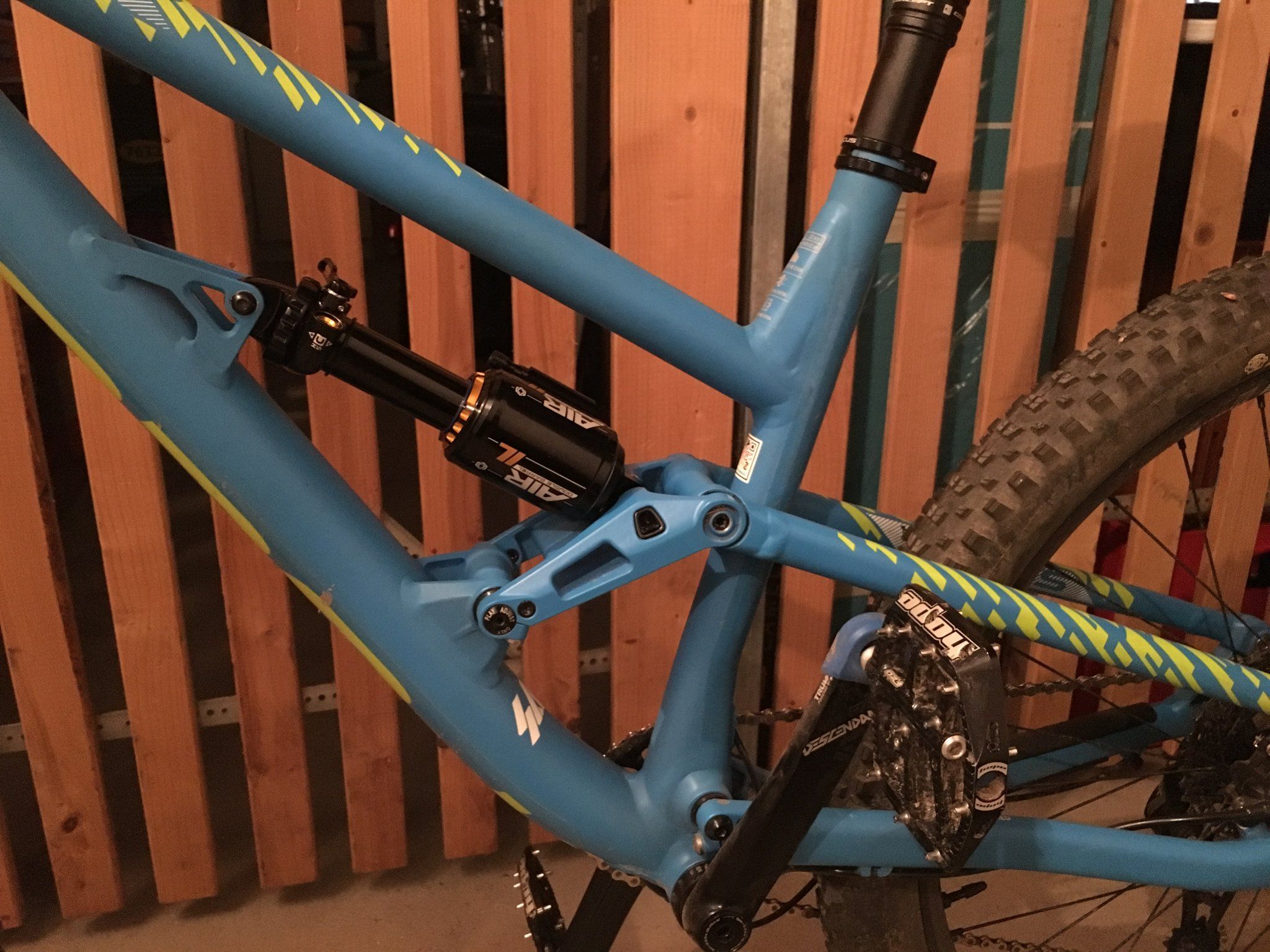

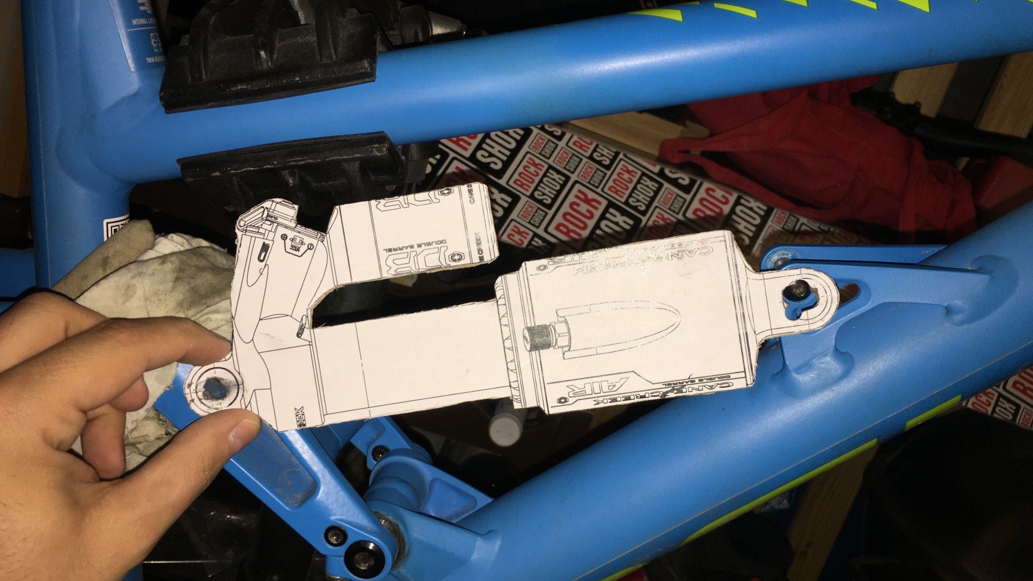

Also, bei einem Rahmen in S passt ein AIR IL egal wie rum montiert rein, Hauptsache der Climb Switch zeigt nach oben...
Ein normaler CCDB CS wird zumindest bei Rahmengröße S schwierig, ich habe mir damals die Mühe gemacht und eine 1:1 Skizze auf der CC-Website runtergeladen, auf Pappe geklebt und „montiert“... Reinpassen dürfte er, aber ob man den CS oder die Einsteller noch ordentlich bedienen kann steht auf einem anderen Blatt:
