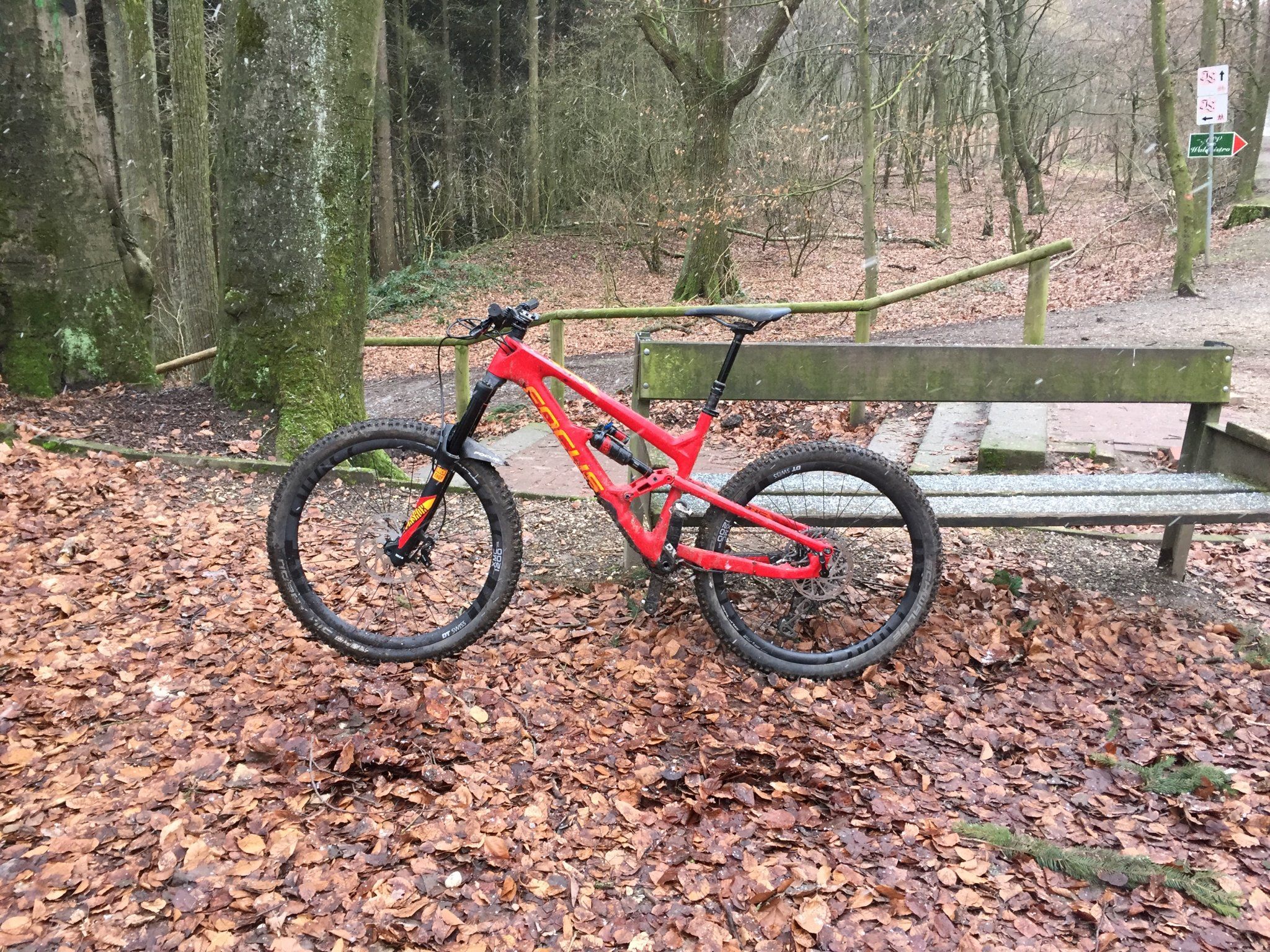

Habe mir vor kurzem auch das Sam C Team gegönnt und muss sagen, sehr Nice. Nach dem Kauf war ich mir total unsicher, habe/hatte es auch kurz danach im Bikemarkt Online gestellt. Aber nach mehreren Ausfahrten mit dem Geschoss, vorallem in Kombi mit den leichten und robusten DT Swiss XMC 1200 Laufrädern, ist es ein treuer Alltagsbegleiter geworden, quasi eine Eierlegendewollmilchsau.
Und das Gulli jetzt auf Focus unterwegs ist, mach das ganze natürlich noch interessanter und hoffe, das es Focus vorallem im Enduro bzw Trail Bereich voran bringt.
Rocket machine :D
