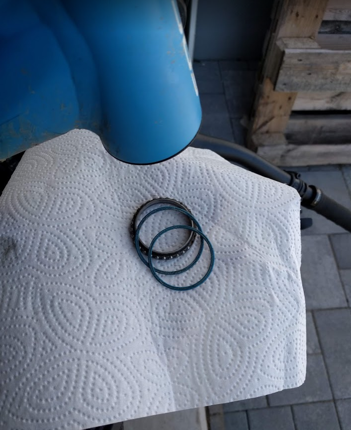

Habe ich eigentlich schon die Geschichte vom Steuersatzbröselkacklager erzählt?
Also, ich bin bissl Dienstags rumgefahren, dabei knackt es permanent von vorne. Der Andere meint, klingt irgendwie nach Gabel und Service solle helfen. Die Elite meint, evtl. Steuersatz spiel, dreckig oder was auch immer, natürlich hat die Elite immer recht, muss man wissen, isso!
Gabel raus, Lager von unten beguckt, völlig dreckig. Nimm ich ein Küchenkrepp, oder wie ihr das auch nennt, will das Lager raus nehmen zum säubern, denn die sitzen ja eigentlich relativ locker drin, da passiert es:
Das Bild habe ich gemacht nachdem ich die dreiunddrölfzig Kugeln vom Boden aufgesammelt hatte...soviel zum Industrielager gedichtet...die andere Metallhälfte vom Lager sitzt dabei noch in der Lagerschale
Hast Du auch diesen Acros-Steuersatz mit der Plastikabdeckung? Da muss ich nochmal gucken, bei mir knackts auch :rolleyes:
