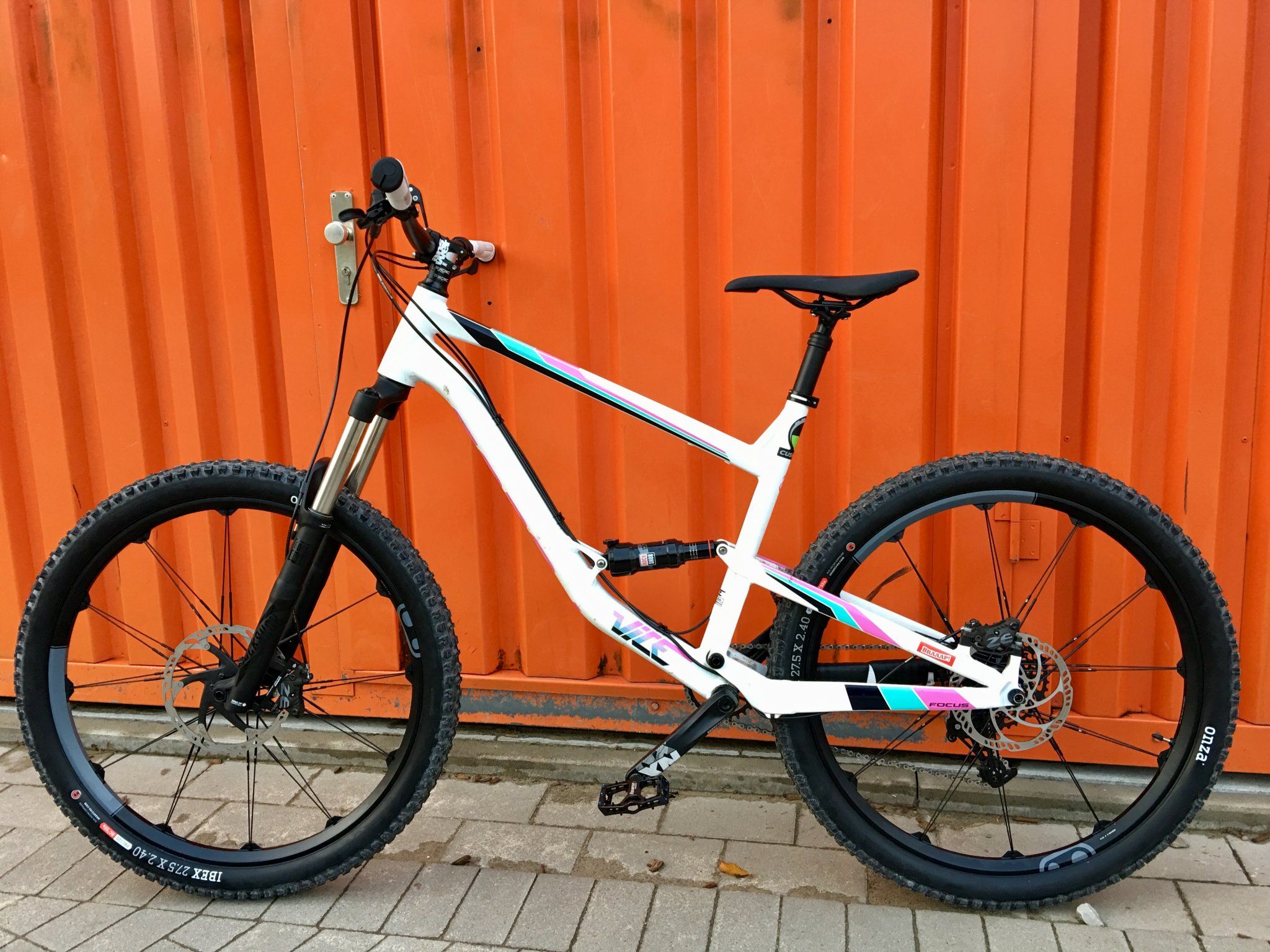

Ich habe die Laufräder durch andere ersetzt, die absolut zuverlässig im Tubeless-Setup funktionieren (Crankbrothers Iodine 2 und hinten CushCore montiert). Die Kiste ist jetzt echt der Hammer. Fährt sich nicht schlechter als so manches drei- bis viermal so teures Rad, das ich mal besessen habe.
Frage: Weiß jemand zufällig, welche Lager im Haupt-Schwingenlager zum Einsatz kommen?
So sieht die Kiste jetzt aus:
