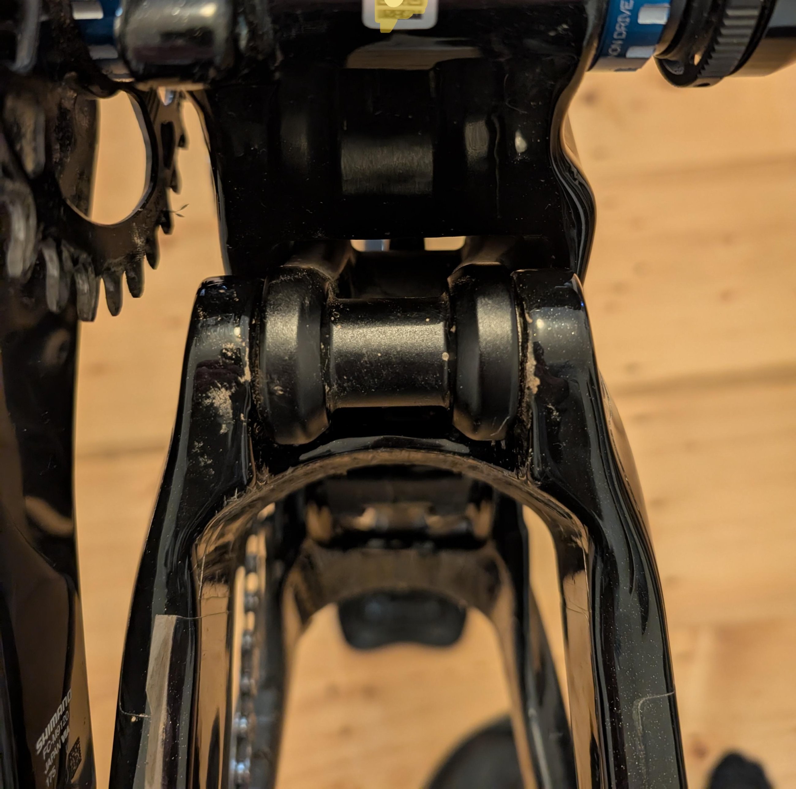

Moin,
ich weiss nicht, ob ich hier grad nen Problem mit meinem V2 gefunden habe, aber ich wollte mal nachfragen, ob das bei euch auch so aussieht. Der Link sieht bei mir ziemlich "verbogen" aus. Ich weiss nicht, ob das normal ist, da der Rahmen ja auch nicht komplett grade ist. Der Dämpfer läuft jedenfalls mittig. Seltsam sieht es bei der Betrachtung schon aus. Hatte es bisher auch nicht auseinander, da erst 500km drauf, aber auch in den Supportdokumenten scheint die Wippe grade auszusehen.

Bist schon mal drauf gekommen, dass der hinterbau / die links ggf. nicht symetrisch gefertigt sind? 🤔😉

Ich kann da nichts erkennen. Wo soll was schief sein?

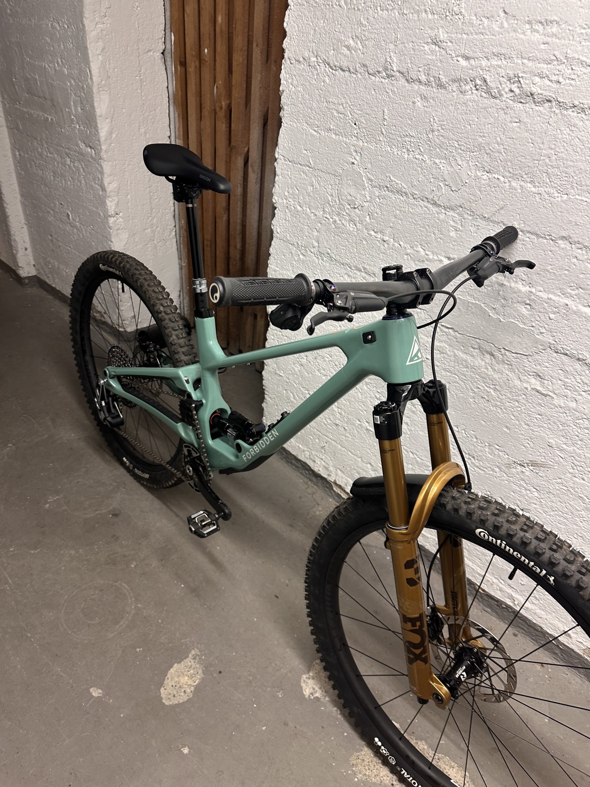

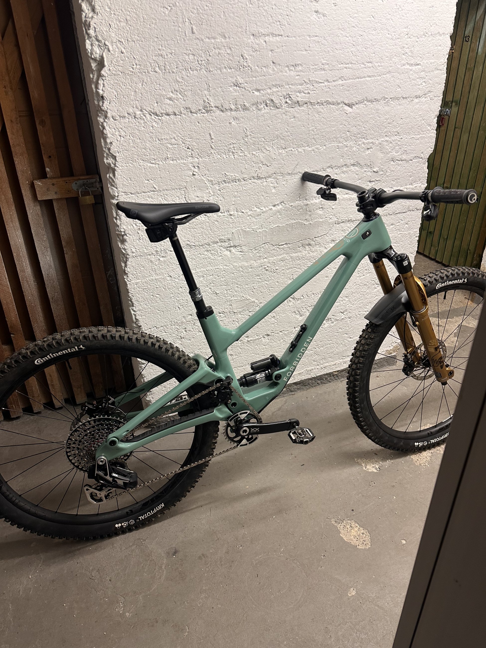

So, habe dann auch mal mein Druid aufgebaut. Soll als flottere Ergänzung zu meinem Dready V2 dienen.
Laufräder (Reserve 30 SL), Dämpfer (X2) und Bremse (Dominion) werden noch getauscht, sonst recht finaler Aufbau.
Gestern das erste Mal ausgeführt. Lief gut, allerdings echt eine Umgewöhnung im Vergleich zum Dready, da der Radstand rd. 7cm kürzer ist. Läuft aber soweit ganz gut!:daumen:

Wo "verlierst" du denn 7cm Wheelbase? Oder ist das Druid massiv kleiner?
Ich habe ja auch beide Bikes, jeweils in S4, und das sind nur 3cm.
Jap, wollte mal 'downsizen', weil mir das Dread teilweise echt deutlich zu groß vorkam (bin knappe 180cm). Das Druid ist S2 und das Dread S3. Mit kleinem Hinterrad hatte sich das dann aber auch erledigt und seitdem bin ich super zufrieden mit dem Dread.

Wow, sehr schön! Die goldene Fox gefällt mir da sogar mal! :)
dachte das dread soll weg? 🤔
am radstand hat das kleine hinterrad übrigens nichts geändert, der ist genau gleich von mullet zu 29".
da fand ich eher den noch flacheren lenkwinkel kontraproduktiv, da es in "normalen" geschwindigkeitsbereichen bzw. auf engen trails noch kippeliger wurde.
da ist das druid sicher der bessere allrounder. allerdings bei 1,80 ist das S2 dann schon wieder ziemlich kurz.
wär wahrscheinlich dreadnought s2 und druid s3 passender gewesen.
viel spaß dennoch damit ;)
Danke dir!
Das war damals auch der Plan gewesen, aber dann wollte ich noch ein wenig mit dem kleinen Hinterrad experimentieren.
Dass sich der Radstand zw. MX u. 29 nicht verändert ist mir durchaus bewusst, aber aus meiner Sicht geht es dadurch trotzdem besser um die Kurven.
Aber ja, das Dread in S2 und das Druid in S3 wäre vermutlich wirklich die sinnvollere Kombi gewesen, allerdings bin ich doch sehr angetan von der wendigen Kiste:love:
