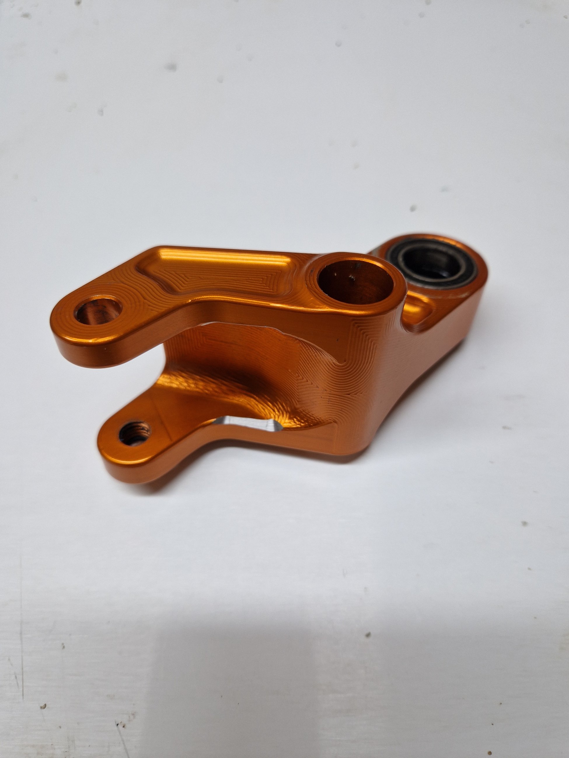

Sooooo, 3 Idler hab ich noch. Falls noch ein V1 Fahrer Interesse hat, bitte melden. Damit war's das dann! Idler business done! Idler passt übrigens auch an Norco und Cannondale.... falls ihre jemanden kennt die darauf unterwegs sind könnt ihr das ja weiterleiten.
