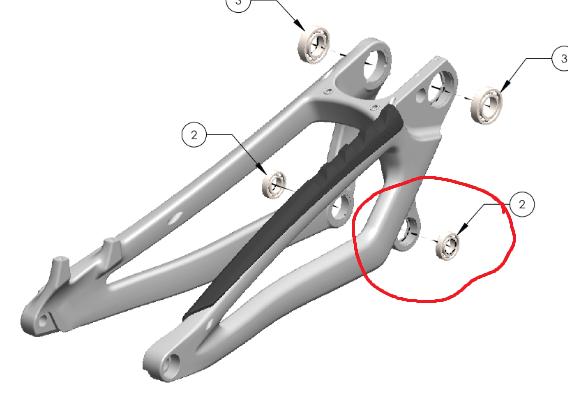

Und das Lager hier im Bild bekommt irgendwie immer am meisten ab. :D
Alle anderen Lager halten sehr lange eigtl..
  • Screenshot 2023-03-25 at 16-45-00 06_06_ForbiddenBikeCo_Druid_ExplodedView_V2.2_2022.pdf.png
