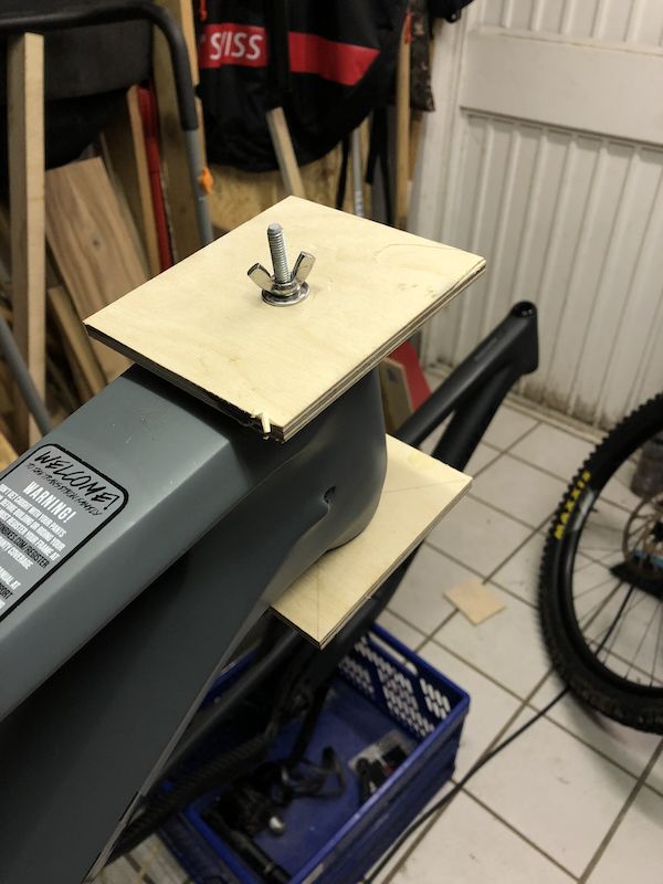

mittlerweile hab ich mir dafür so n China Tool gekauft. Davor war das mein Einpresswerkzeug:Der Steuersatz, bzw. die Lagerschalen, werden eingepresst. Da ist Druck notwendig.
Auch wenn es Leute gibt, die das mit einer Badelatsche machen (), würde ich das nicht von Hand empfehlen.
Gibt spezielles Werkzeug dafür. Wenn es daran aber schon scheitert, lass das in einem Shop machen.
Sonst geht das zB auch mit einer Gewindestange:
klar gehn die schwer rein. Die sollen ja auch da bleiben, wo sie sind, und nicht zum knackeln anfange. Nur muss man halt drauf achten, dass sich nix verkantet.Beide lagerschalen gehen nur mit sehr viel Druck rein
