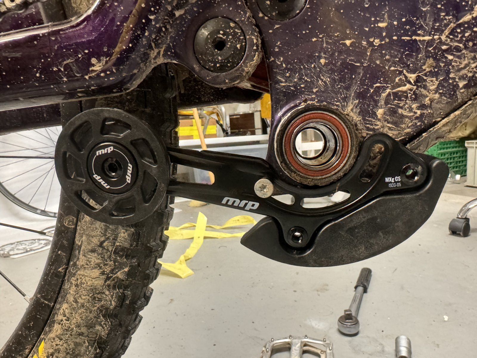

Da ist das Ding:
Link
Bei Newsletteranmeldung bekommt man nochmal 10%, will jetzt keine Werbung machen. Aber so habe ich das Teil grade bestellt. 131€ all inkl. Mal schauen wann es hier ankommt.
Tja, Karma is a Bit**
Grad noch so darüber gefreut das man so einfach an "der Gerät" rankommt. Dann wird es auch direkt heute schon geliefert!
Und was bekommt man?
Das Trek Ersatzteil, was ja auch bestellt war.
Aber was sollte dem Detailverliebten Hobbyschrauber auffallen?
Richtig! Es handelt sich bei diesem Chainguide um das spezielle für Trek gefertigte Teil mit dem Zusatz "CS".
Das Teil was an unsere Druid Rahmen passt hat den Zusatz "SL". Und was ist damit? Ja die ISCG Löcher sitzen woanders.
Das Trekteil kann so nicht an den Druid Frame verbaut werden!
Ich denke man sieht ganz gut wo hier das Problem liegt (und es ist nicht der Dreck sondern der Winkel in dem der Arm für das Röllchen abgeht):
Also geht's wohl wieder retoure....
BTW: Es ist auch aus Stahl und sauschwer im Gegensatz zu dem SL Modell

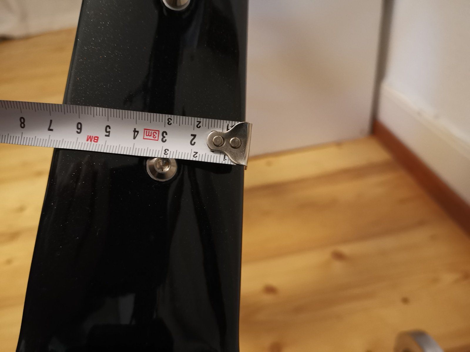

Nach dem Aufbau vom V2 Druid bin ich bisschen zwiegespalten. Wunder mich aktuell, ob das normal ist, dass die Schraubpunkte für Wasserflasche nicht mittig auf dem Unterrohr sitzen. Ausserdem ist das Druid Logo bei mir nicht mittig auf dem Oberrohr, sondern wie die Schraubpunkte sichtbar nach rechts von der Mitte lackiert. Ebenso habe ich am Sattelrohr Wellen im Carbon, die man mit dem Finger spürt und sieht. Und eine leichte Delle an der Seite des Unterrohrs.
Alles minimale Sachen, zusammen aber für den Preis schon ärgerlich. Leider alles nach dem Aufbau gemerkt.
Ein bisschen frage ich mich auch, wieso man für den Preis nicht mal langsam Inliner im Rahmen liegen hat, sondern weiter mit den verkorksten Öffnungen im Rahmen arbeiten muss, wie es beim v1 und dreadnought schon genervt hat.

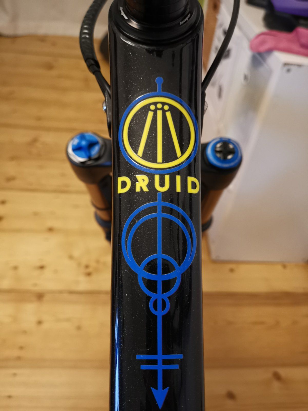

Hier kurz zur Veranschaulichung. Unterrohr hat knapp 70mm Breite, Schraube sitzt bei knapp unter 30mm. Decal habe ich akkurat über das lackierte Logo geklebt. Ist ein bisschen weiter rechts, kommt auf dem foto leider nicht ganz so gut rüber.
Die beiden Wellen/Dellen erkennt man bei dem schwarzen Lack nur bei direktem Lichteinfall.

Also die Schraubenlöcher sind evtl extra weiter rechts, du hast dadurch beim Flaschenentnehmen eher keinen oder nur einen kleinen Nachteil...und das mit dem Logo ist jetzt auch schwer nachzuvollziehen mit dem Foto.
Da wirst eher nix reißen glaub ich.
Dellen und Wellen klingt einfach nach ner schlechten QS...und ist nicht akzeptabel.
Aber geht ja nur über den Händler wenn du es auf Fotos nur schwer rüber bringen kannst.

Da hat wohl einer nen Rechtsdrall gehabt 😂
