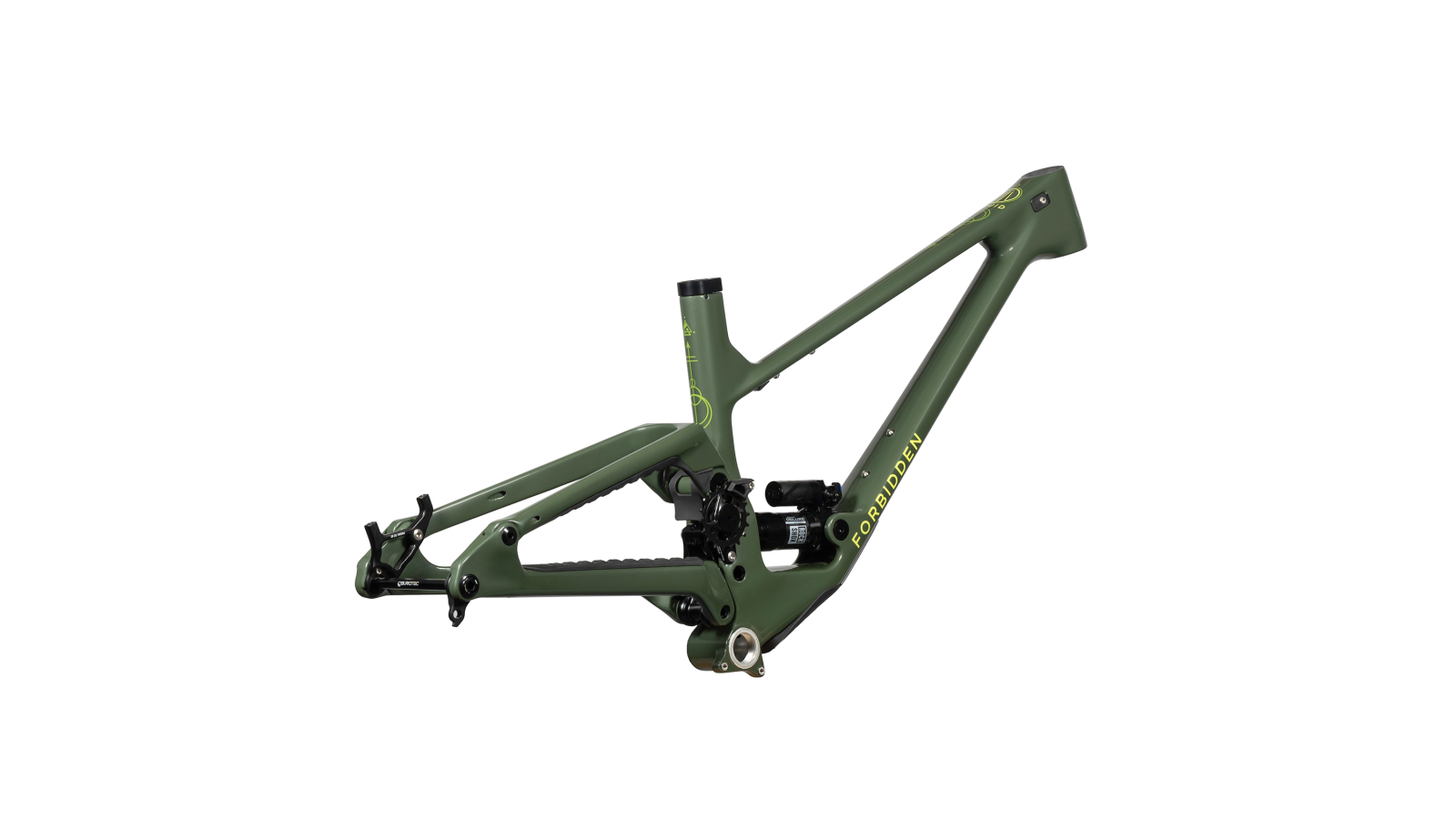

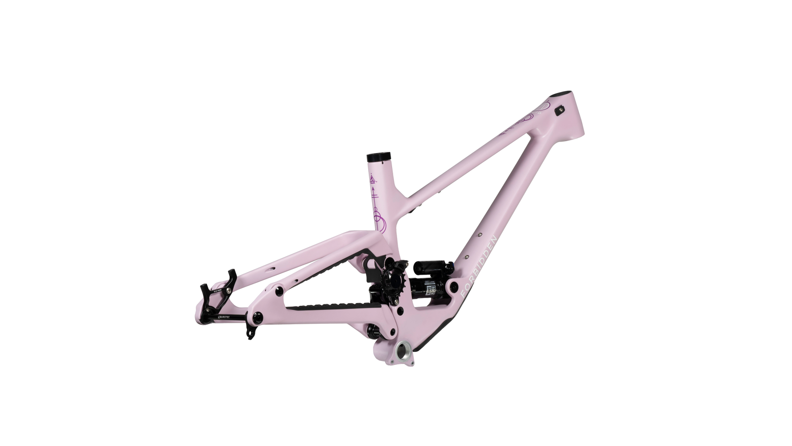

Neue Farben, also ich weiß ja nicht. Kann man nur hoffen, dass der Lack insgesamt besser geworden ist.
