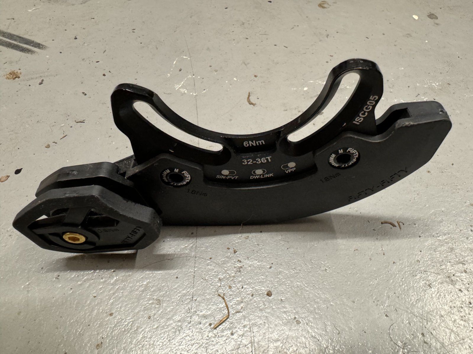

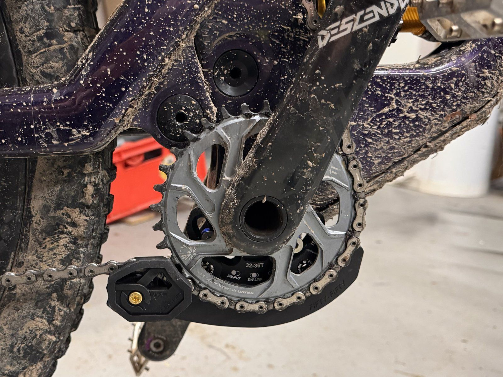

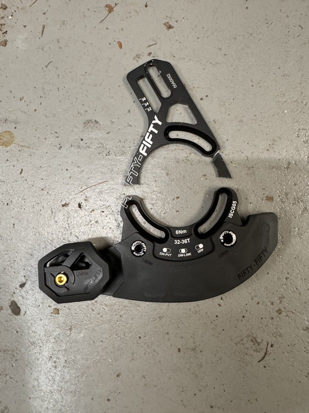

Direkt nach den teuersten Chainguide hier mal der billigste in DIY. Verspreche mir davon einfacheren Austausch der Röllchen denn die sind Umwerfer-Standardware die man billigst bei Ali bekommt. Und vielleicht suche ich mal ein bisschen länger nach passenden Röllchen mit doppelt gedichteten Lagern bzw. Röllchen in die man bessere doppelt gedichtete Lager einpressen kann.

Da kann man dann aber doch dirkte die Dran lassen, die beim Rad / Framekit bei is.

Kannst schon was zur Lautstärke sagen?

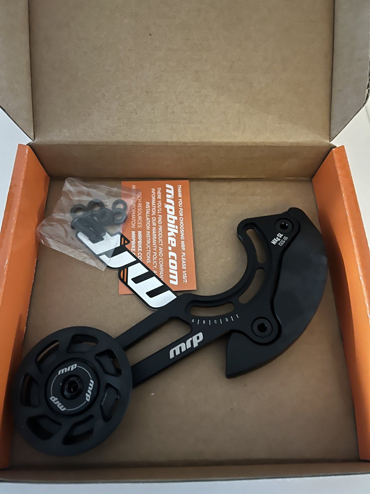

Hast du jetzt den SXG oder den MXG? Sry, will nicht schlaumeiern, aber ist nen derber Unterschied und es geht hier nur um einen Buchstaben.
Wenn du beide hattest, dann Danke für die Info! Ich wollte jetzt nur nicht den ganzen Thread durchwühlen welche du alle schon getestet hast.
Ich meine gelesen zu haben beim SXG müsste man ran weil es ja dann ohne extra Röllchen weniger Glieder sein müssten. Vielleicht kommt man dann mit einer 126 Glieder Kette hin und muss auch nicht mehr stückeln?
@fluchttaxi ich finds optisch schöner als den LG1
Neu ist die MXg davor war halt die dran, die letztes Jahr mit dem Framekit (Druid V1 LTD ) geliefert wurde
