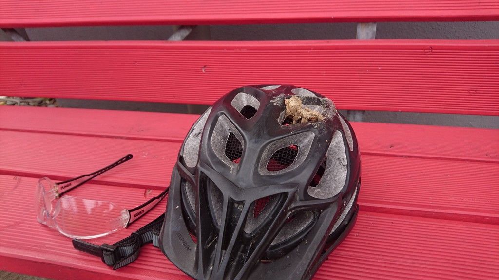

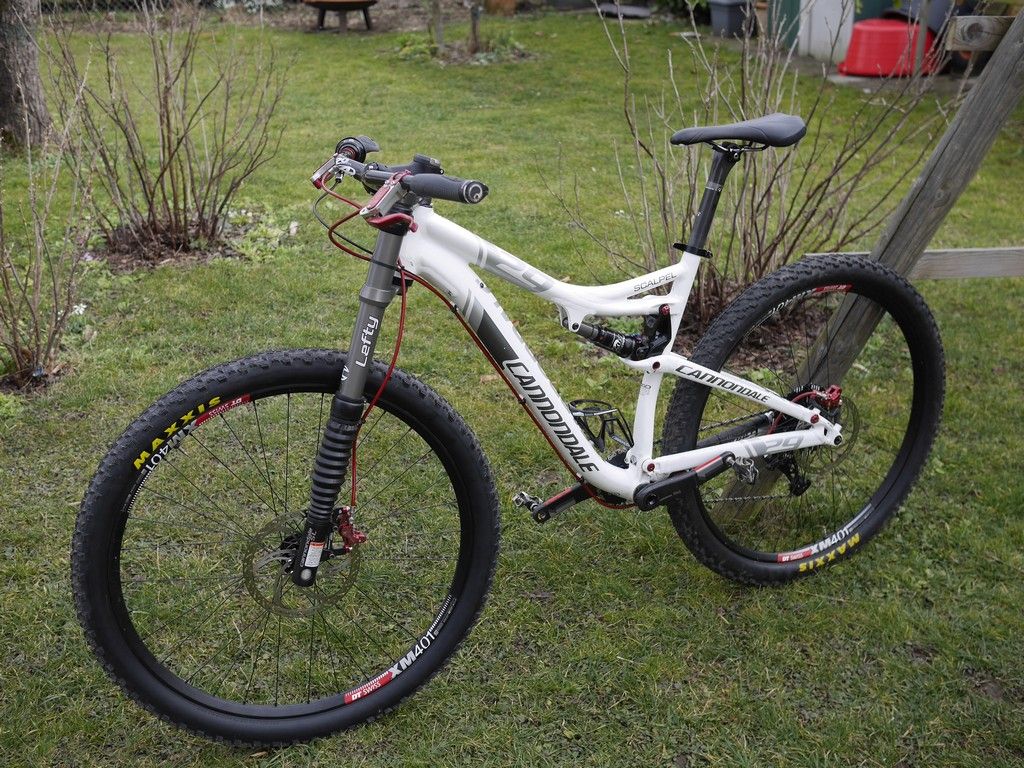

Heute habe ich das Granturismo fertig gemacht und bin auch 2 Stunden gefahren (20 Grad, voller Fön am Bodensee) - und hatte auch gleich einen heftigen Abflug. Vor lauter Freude bin ich übermütig geworden und nahm dummerweise gleich am ersten Biketag nach der Winterpause die North-Shore-Sektion mit: voller Salto-Mortale, zweite Halbdrehung aber erst, nachdem ich Kopf voraus den Helm in den Waldboden gebohrt hatte. :(
Dass ich eine Bodenprobe dabei hatte, habe ich erst daheim gemerkt.
Es gibt viel zu berichten, aber heute nicht, Hals, Nacken und Rücken ...
Das wird sicher nie BDW, aber nach meiner Definition eines "Granturismo" nicht mehr steigerungsfähig.
Es hat jetzt schon gut Patina, ist aber nun technisch auf Maximalniveau.
Und so läuft es auch: absolut geschmeidig und geräuschlos.
Also, gehe jetzt auf's Heizkissen - mehr zu 2Spring und e*thirteen und den Reifen in den nächsten Tagen.

Von mir auch gute Besserung, Reto. Sieht jut aus Dein Bike...auch wenn ich eigentlich nicht wirklich auf Cdale stehe.
Und Maik...beim Lenker hab ich gedacht, dat is vielleicht auch was für mich. So mit Nacken und Schulter und Rücken...
Hast doch selber mal so'n gebogenes Dingen (Metropolis?) gehabt, da dachte ich auch schon: sieht ergonomisch und bequem aus!
Auch von mir gute Besserung. Da sieht man mal wieder, wofür Helme so nützlich sind :daumen:

Was ist das für ein Lenker? Sieht gewöhnungsbedürftig aus. Aber der Zweck heilig die Mittel. Ich erwische mich auch oft, dass ich die Hände verdrehe und schräg auf den Lenker setze.
Nicht ganz, es fehlt noch 20/20 als Unterscheidungsmerkmal...
Jo. Das stimmt. Das habe ich aber noch selbst hinbekommen.
Danke euch :daumen:
"Verkürzt" der Lenker durch den starken Backsweep das Rad? Ihr wisst, was ich meine. Oder wird das durch den Knick nach vorne ausgeglichen?
Ok, ziehe die Frage zurück. Habe gerade auf twentynineinches einen Bericht darüber gelesen. Im Vergleich mit Lenker mit 12° Backsweep "verlängert der Lenker das Rad" sogar.
