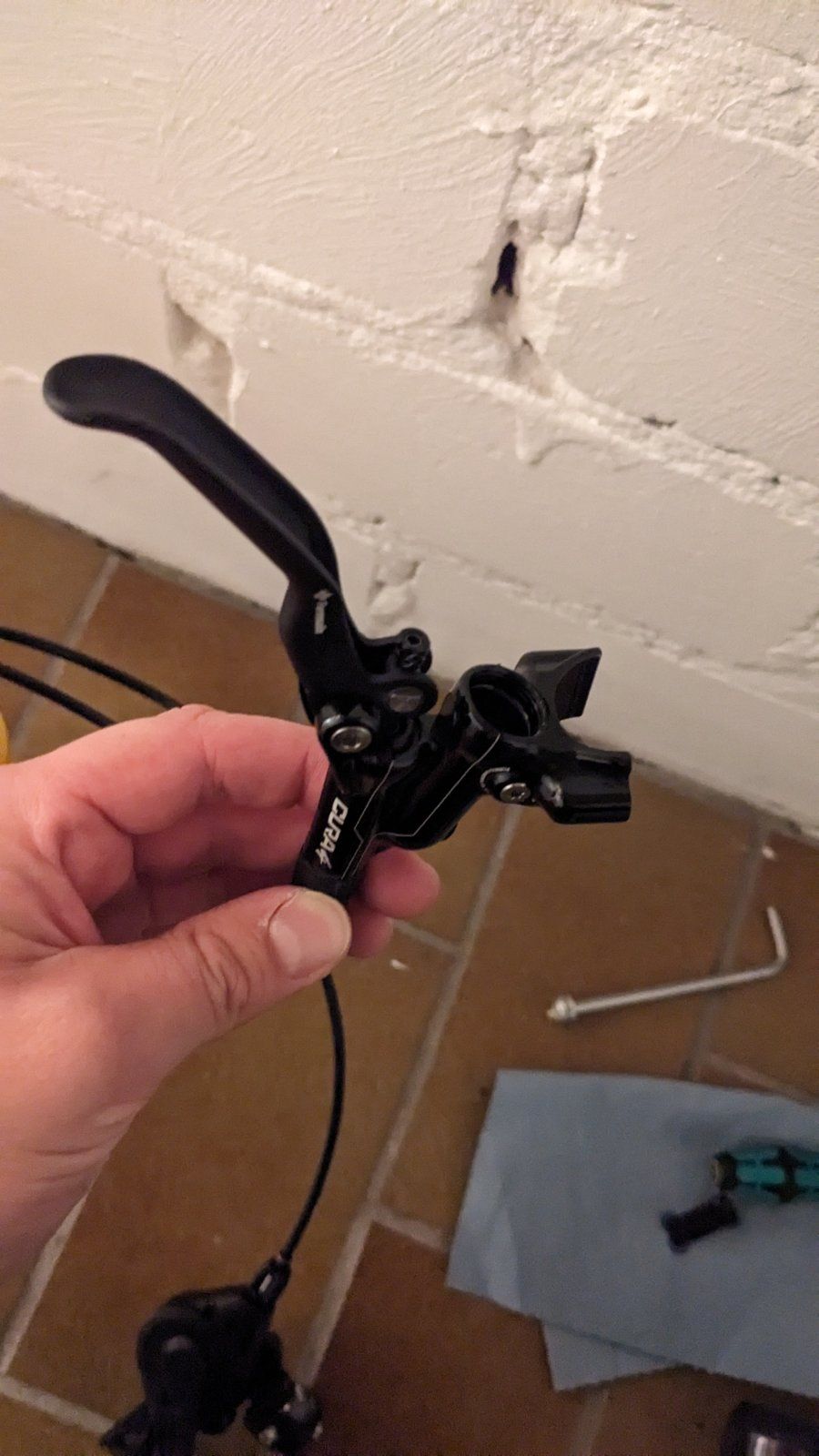

Hatte ja neulich mal nach ca. 3 Jahren Nutzung der HR Cura4 neue Quadringe + Kolben spendiert.
Geliefert wurden diese Kolben hier, welche anders aussehen, als die original drin waren damals. Hat die auch mal wer verbaut?
