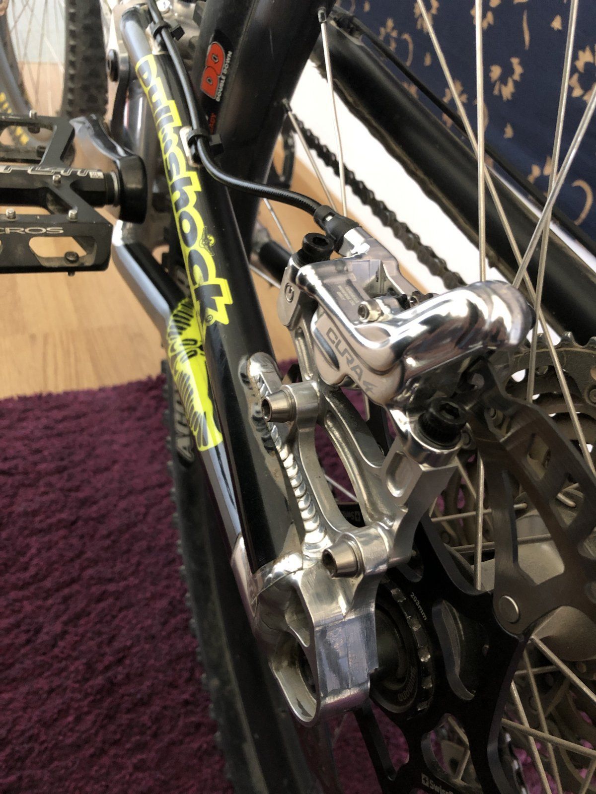

Itialienisch poliert.
Möchte/kann jemand weiterhelfen?: bei der hinteren Bremse wandert der Druckpunkt nach vorne bei mehrmaligem betätigen des Hebels hintereinander. Wie bei Shimano. Luft ist keine im System.

Ich hatte das Problem auch an einem meiner Räder, schlussendlich habe ich die Bremse abgebaut und "hängend" an einem alten Lenker entlüftet. Das "Problem" der Cura ist die Position der Entlüftungsschraube am Sattel. Ist der Sattel zu waagerecht montiert bekommt man die Luft nicht komplett raus.
An meinem Marrakesh habe ich das Problem nicht, der Sattel ist hier ca 45 Grad an der Sitzstrebe montiert.
