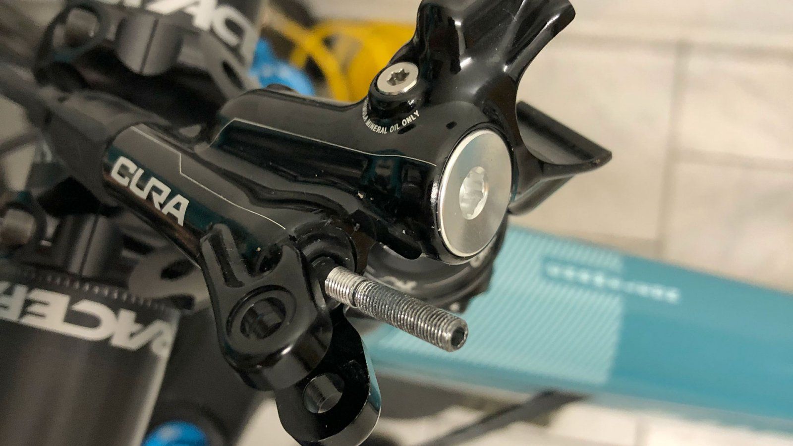

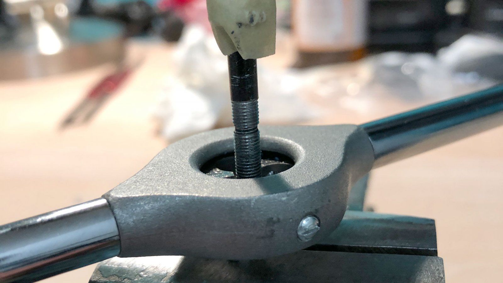

Die Rändelmutter lässt sich einfach mit Zange und Inbus demontieren oder?Kurzes Update für alle, die den Hebel/Druckpunkt auch gerne näher am Lenker hätten: Hab mal die Pleuel ausgebaut, was ohne Entlüften und großen Aufwand möglich war. Anschließend mit einem Schneideisen (M4 x 0,5 mm Steigung) das Gewinde vorsichtig nachgeschnitten und um ein paar Gewindegänge erweitert. Der Hebel lässt sich nun wesentlich näher zum Lenker hin justieren ohne dabei das Pumpengehäuse zu berühren. Zudem kann man jetzt die Hebelweitenverstellung ohne Imbuss einfach per Hand verstellen.

Muss der Sägering raus um den Stift raus zu bekommen?Kurzes Update für alle, die den Hebel/Druckpunkt auch gerne näher am Lenker hätten: Hab mal die Pleuel ausgebaut, was ohne Entlüften und großen Aufwand möglich war. Anschließend mit einem Schneideisen (M4 x 0,5 mm Steigung) das Gewinde vorsichtig nachgeschnitten und um ein paar Gewindegänge erweitert. Der Hebel lässt sich nun wesentlich näher zum Lenker hin justieren ohne dabei das Pumpengehäuse zu berühren. Zudem kann man jetzt die Hebelweitenverstellung ohne Inbus einfach per Hand nutzen.

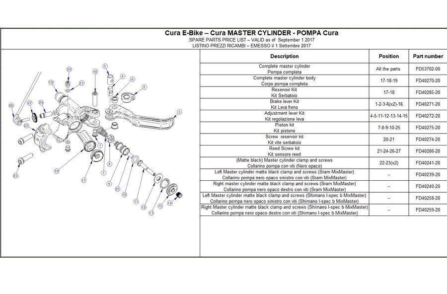

Danke, ja sah für mich auch so aus. Wollte nur sicher gehen.Ja, der muss mit einer Sprengringzange entnommen werden, weil das Pleuel bzw. der Stift noch mit einer Beilagscheibe gesichert ist. Kann man auf der Zeichnung ganz gut erkennen:Anhang anzeigen 1161359

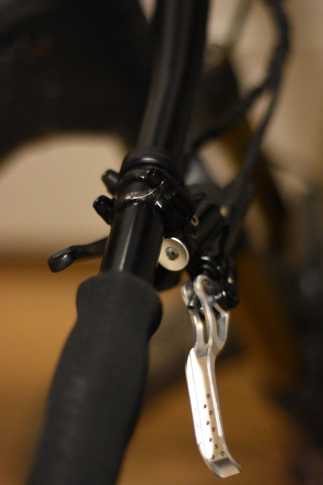

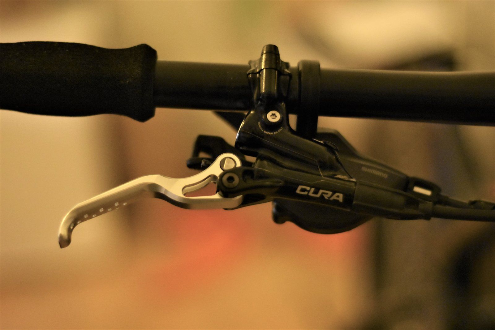

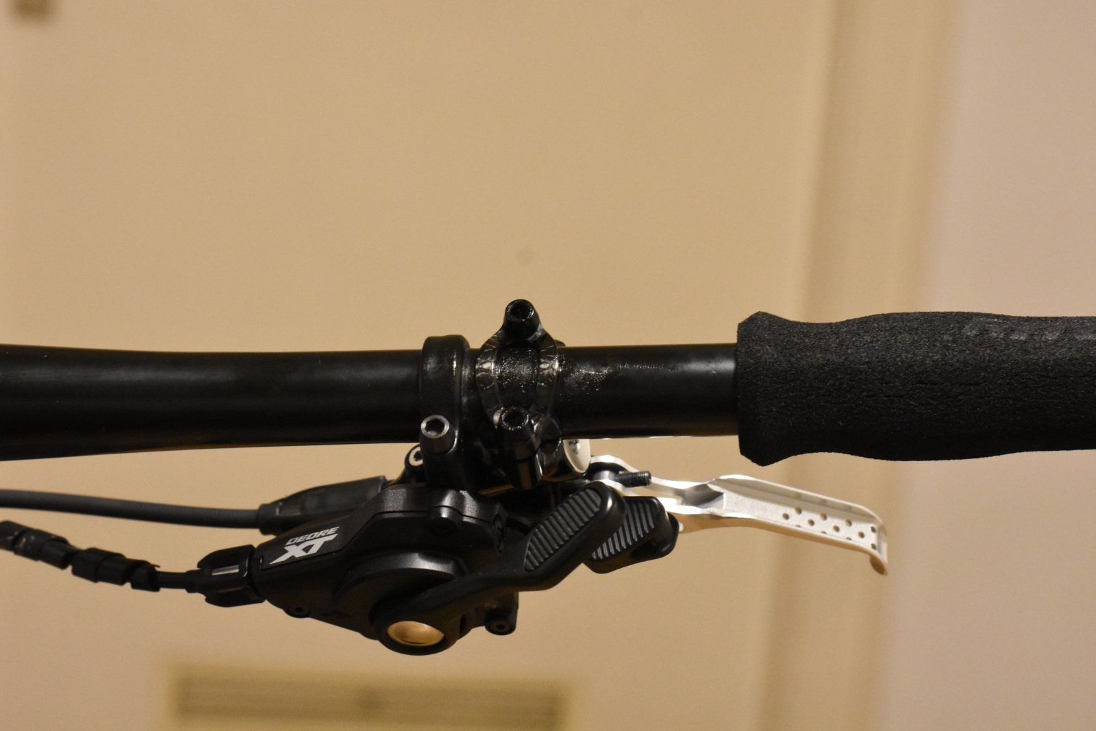

Wollte mich mal eben selbst zitieren, habe das mit den Magura Carbotec Schellen getestet. Sieht für mich ziemlich gut aus und passt ohne Probleme. Sollten die Cura Carbonhebel irgendwann mal kommen, sollte das super zusammen passen. Gewichte spart man auch etwas, Formula original :16g/2stk, Magura Carbotec 5g/2stk.Nachdem ich vor ein paar Jahren schon einmal die alten Matchmaker-Schellen ohne Probleme an Magura MT Bremsen gefahren bin, da die Shiftmix von Magura unverschämt teuer waren, ist mir gerade ein Gedankengang gekommen, welchen ich direkt umsetzen musste. Entschuldigt deswegen die Fotoqualität:
Da es für die Formula leider keine silbernen oder gar Carbonschellen gibt, wären die Magura Carbolay Schellen in Sichtcarbon vielleicht für den ein oder anderen eine Überlegung wert. Die haben übrigens nicht das "M" Logo zwischen den beiden StegenDie Mischung fällt also nicht direkt auf.
Hatte vorher den XT Trigger ohne Schelle versucht mit einer XT8000 zu verheiraten. Aber iSpec EV gab es zu dem Zeitpunkt nicht all zu viele Adapter und wenn dann waren mir 35€ zu viel. Zudem musste die XT aus XT Gründen gehen@Julianse, sieht gut aus. Matchmaker ist für dich keine Alternative? Wenn es um Optik geht, würde ich wahrscheinlich erstmal die zweite Schelle abschaffen...
Ich hab das Gewinde meiner Cura 2 auch verlängert. Funktioniert super. Mich hat gestört dass die Cura 4 Hebel am Enduro näher am Lenker waren. Jetzt sind beide ungefähr gleich.Kurzes Update für alle, die den Hebel/Druckpunkt auch gerne näher am Lenker hätten: Hab mal die Pleuel ausgebaut, was ohne Entlüften und großen Aufwand möglich war. Anschließend mit einem Schneideisen (M4 x 0,5 mm Steigung) das Gewinde vorsichtig nachgeschnitten und um ein paar Gewindegänge erweitert. Der Hebel lässt sich nun wesentlich näher zum Lenker hin justieren ohne dabei das Pumpengehäuse zu berühren. Zudem kann man jetzt die Hebelweitenverstellung ohne Inbus einfach per Hand nutzen.
