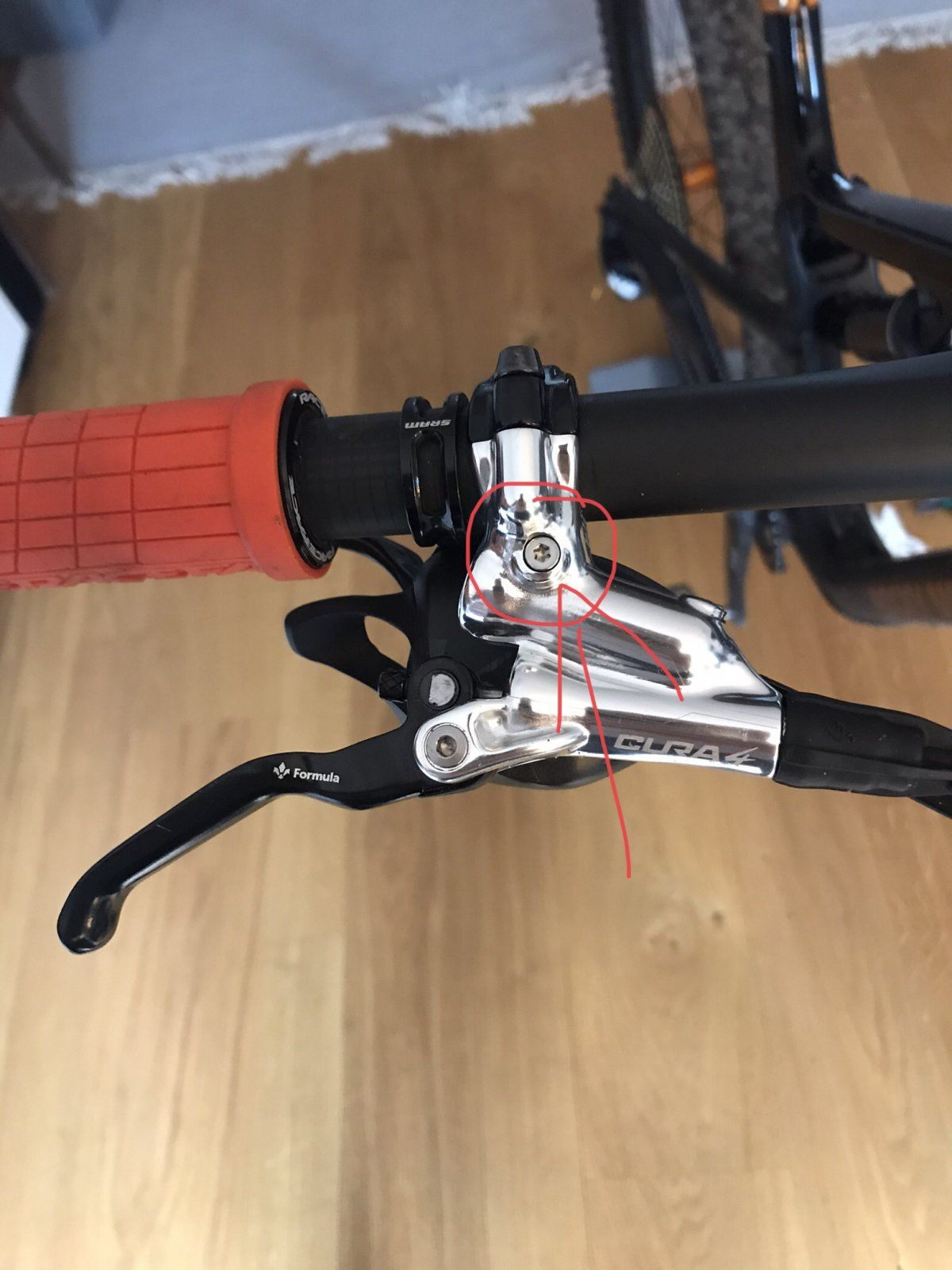

Hatte gestern VR an der Cura4 nochmal kurz entlüftet. Dabei ist mir aufgefallen das wenn man vom Sattel nach oben Öl durchdrückt, es aus diesem kleinen Loch am Hebel bissl Öl rausdrückt. Ist das normal? Luft kam sonst keine raus. Hat auch guten Druckpunkt und alles.
InkedScreenshot_2020-12-15 Formula Cura Im Test - Komplett Neu Und Komplett Gut Cycleholix_LI.jpg
Da hinter sitzt die Membran. Vermutlich ist nur Öl zwischen dem silbernen Deckel und der Membran reingelaufen, dass rausgedrückt wurde.

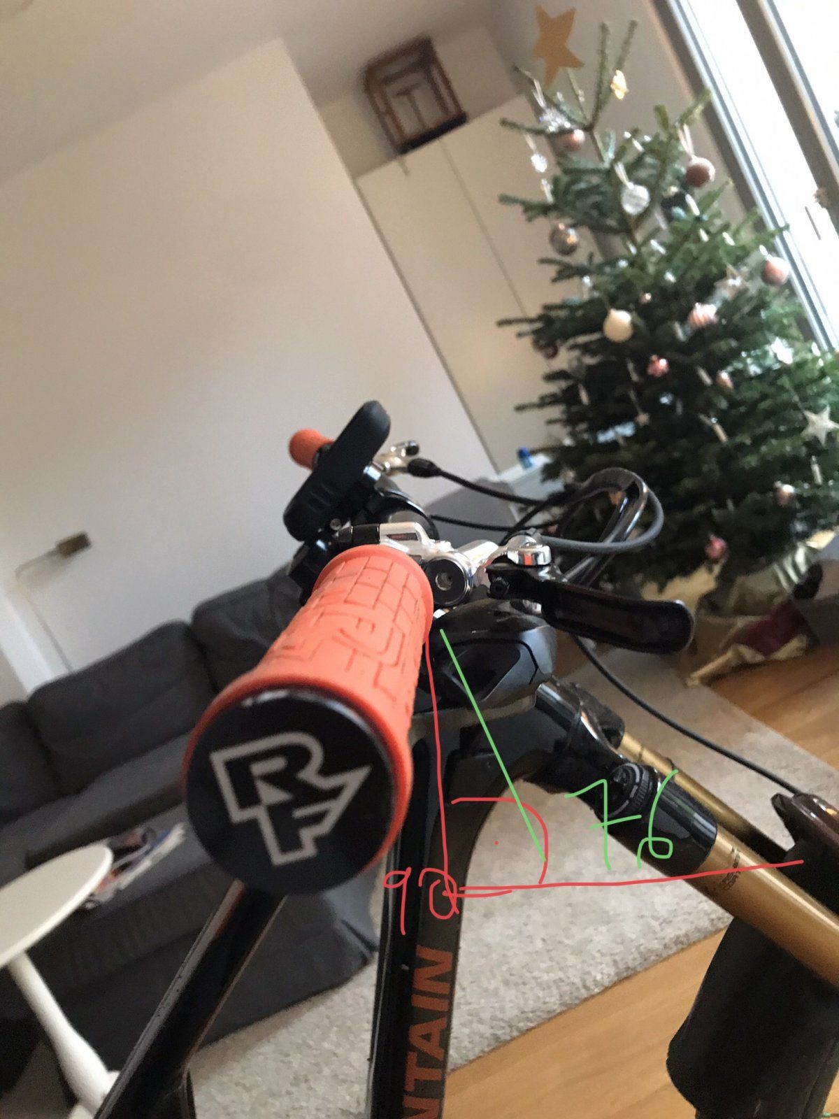

Es muss an den vielen Weihnachtskeksen liegen, aber ich bin gerade begriffsstutzig 🙈
Warum soll es ein Schlauch sein und nicht das normale Spritzenset zur Entlüftung?
Was macht da den Unterschied?
Ich würde jetzt wie immer mein Entlüftungsset beim Entlüftungsnippel anschließen
und dann einmal vom Bremssattel aus Öl druchdrücken, dann den Hebel auf ca. 70 Grad anwinkeln (grüne Linie) wie von Dir beschrieben und ein paar Mal den Bremshebel drücken.
Anschließend wieder waagerecht, Bremshebel paar mal drücken, dann am Bremssattel wieder verschießen und dann mit der Spritze und unter paar mal Bremshebel drücken wieder Öl nachfüllen. Korrekt?
