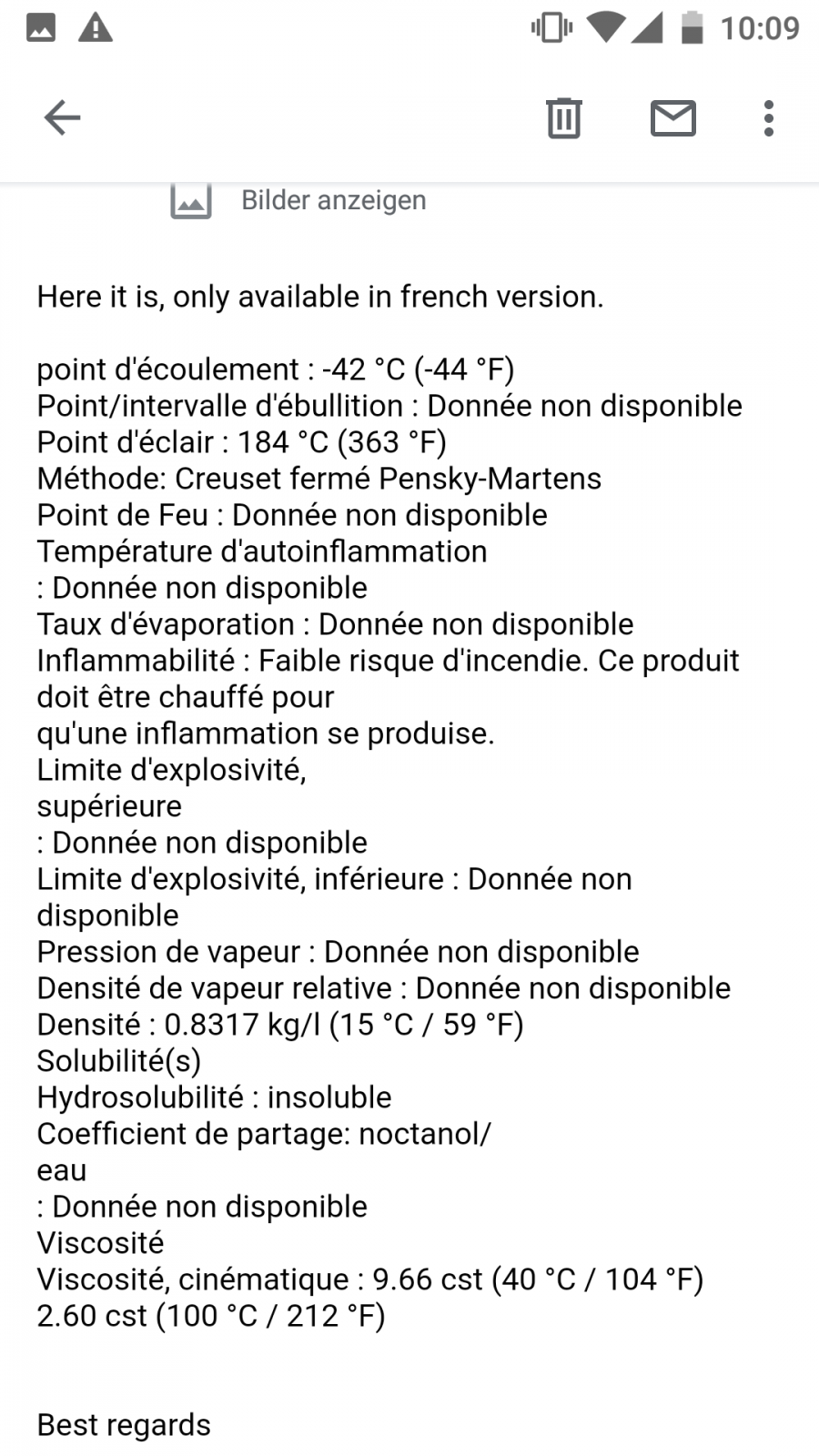

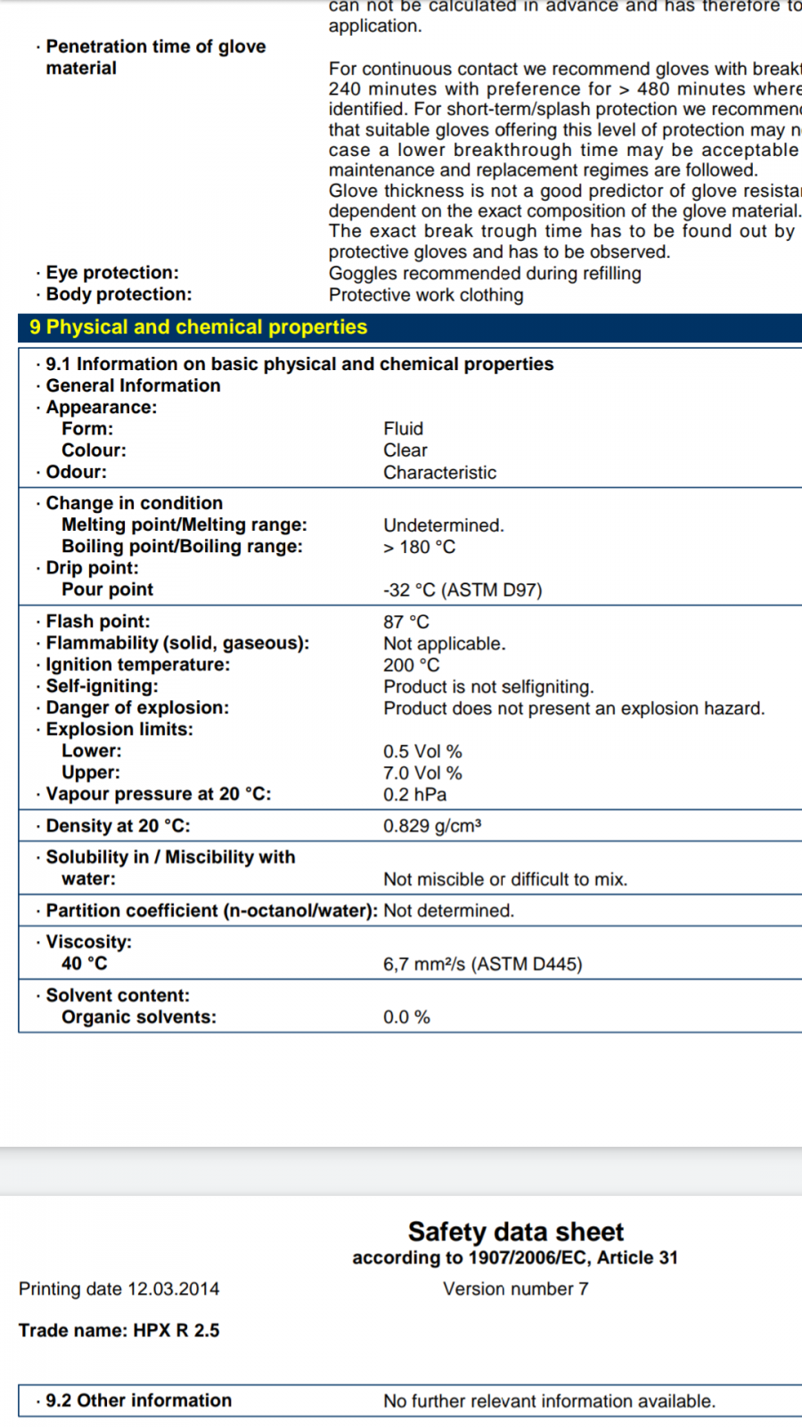

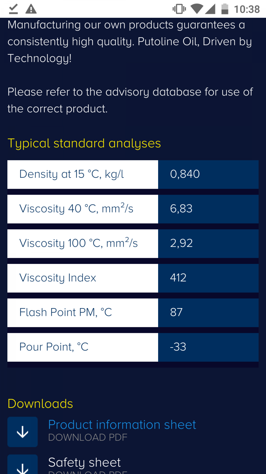

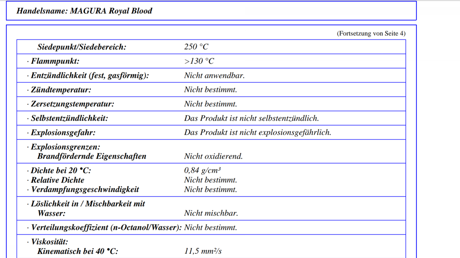

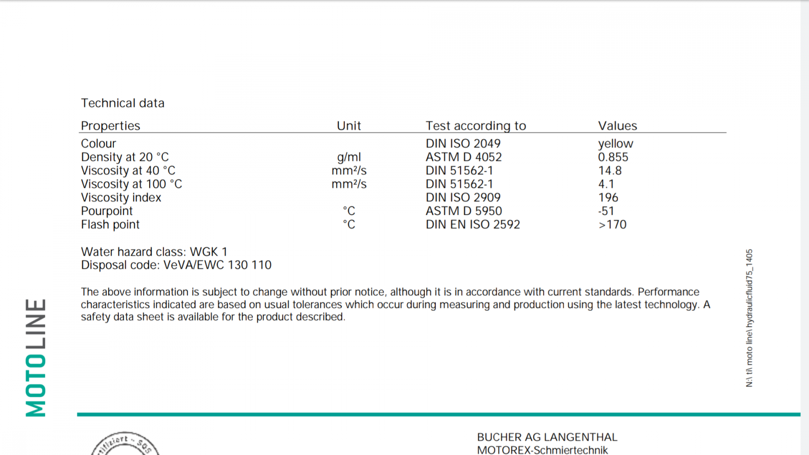

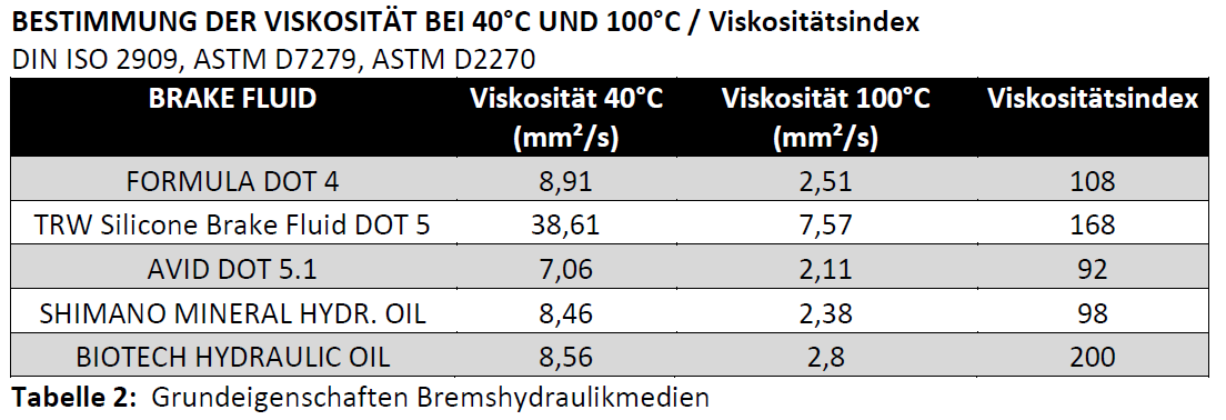

Laut den Quellen hier aber nicht bei 40 °C, allerdings ist das Shimano-Öl sehr unstabil, aber ich versuche noch Werte bei 0 °C zu berechnen.
Plutoline: 6,7 mm²/s bei 40 °C VI=412
Shimano: 8,46 mm²/s bei 40 °C VI=98
Bionol: 8,56 mm²/s bei 40 °C VI=200
Formula: 9,66 mm²/s bei 40 °C VI=100
Magura: 11,5 mm²/s bei 40 °C VI=?
Motorex: 14,8 mm²/s bei 40 °C VI=196
