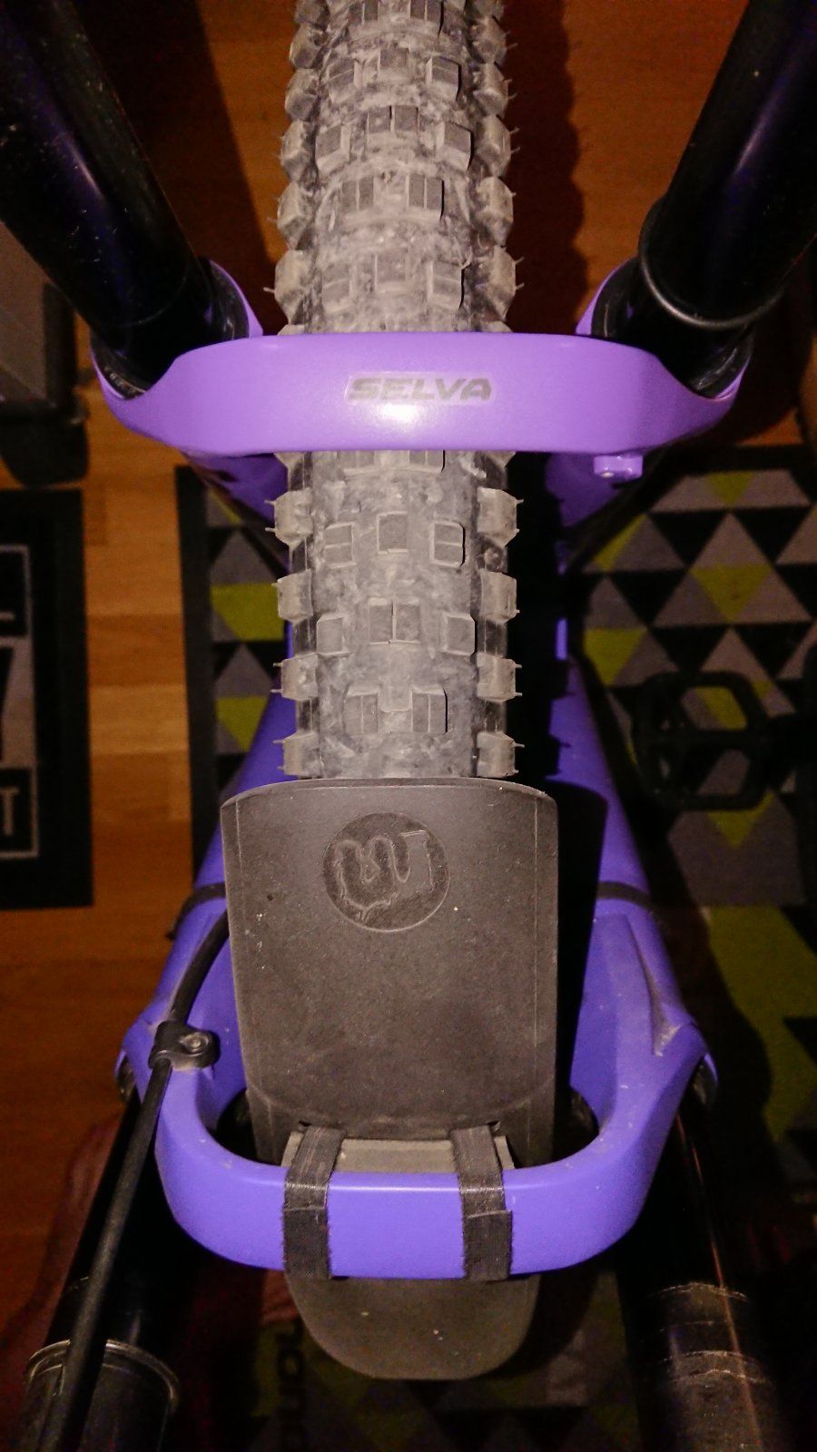

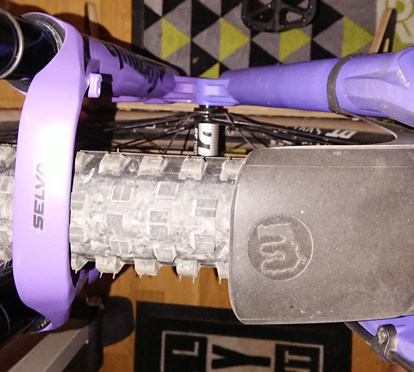

Oben Selva-EX, wahrscheinlich aus 2018 oder früher, unten Selva 29/27.5 ist aus 2019 aber das Casting habe ich Einzeln im Aftermarkt gekauft. Aus Weiss wurde dann Ultra Violet 30 :D
Die linke ist eher Seidenmatt und die rechte ist wirklich Matt
