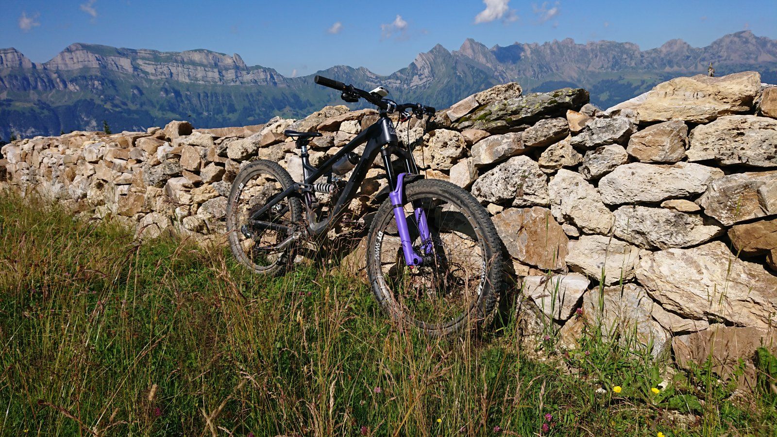

Jo eine Feder in Ultraviolet wäre ne 💣
Habe schon mit der Idee gespielt, aber passt die Formula Feder :ka:
Ich habe noch eine Selva-Ex in Ultraviolet, aber die ist eher Seidenmatt. Soll mal an einen Mini-Freerider (Airdrop Slacker RAW oder so) mit 180mm an der Front und dann mit dem Formula Mod in Ultraviolet :D
Oder ein Kit von GG und aus meinem Shreddog wird ein Megatrail mit dem Ultravioletten Mod :)

Der Push!? könnte noch die passende Formula Feder vertragen ;)
