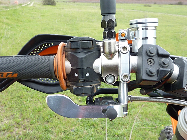

ideal wäre eine Daumenbremse fürs HR, hab allerdings nichts fürs MTB gefunden
Vll kannst du so ein Kaupad in den Mund nehmen, und mit deinem Kiefer die Bremse dosieren :p
Also der Daumen umschließt ja trotzdem noch den Griff, zwar nicht so viel, wie ohne Daumenbremse, ist klar, aber stabilisieren tust du den Lenker ja noch.. Und außerdem hast du ja noch den Kleinen- und den Ringfinger und sogar den Mittelfinger, wenn du ihn nicht mehr zum Bremsen brauchst, um den Lenker fest zu halten. Hmm aber wenn ich mir überlege, ich würde die rechte Hand garnicht am Lenker haben, also um mir das vorstellen zu können, dann ist das alles so eine Kompromisssache. Den Lenker so fest halten zu können, wie jemand der noch alle Finger hat, kannst du dir glaube ich abschminken. Also klar, für uns hört sich das immer recht schlüssig an, aber wir haben ja noch alle Finger, also bitte verzeih mir, wenn ich das nicht so direkt nachvollziehen kann^^
Also der Daumen umschließt ja trotzdem noch den Griff, zwar nicht so viel, wie ohne Daumenbremse, ist klar, aber stabilisieren tust du den ...
Macht bestimmt durchaus Sinn wenn man nur bisschen fährt aber für Downhill/Freeride ist das doch bisschen dürftig wenn man dann noch den Daumen zur Hälfte oder so wegnimmt.
Das ist schon echt übel, was du da vor hast. Ich befürchte, dass du nicht mehr so fahren können wirst, wie es jemand mit gesunden Händen kann. Ich kann aber auch gut nachvollziehen, dass du das unbedingt wirst, und ich wünsche dir auf jeden Fall, dass das irgendwie klappt, aber ich denke wir haben jetzt so fast alle Möglichkeiten durch. Bleibt nur noch, die Hebel so zu kürzen, oder deren Aussehen/Haptik so zu verändern, dass es irgendwie doch funktioniert, mit deinem Zeige- und Mittelfinger die zu bedienen. Naja und zu der Daumenbremse, vll kannst du dir einen Handschuh basteln, der die Aufgabe deines Daumens übernimmt, und den nötigen Gegendruck, durch eine Art Haken oder so erzeugt, damit du den Griff nicht mit deinen Fingern unter deiner Hand weg schiebst. Allerdings besteht dann wieder das Problem, dass du eine immer stärkere Verbindung mit deinem Bike eingehst, und im Falle eines Sturzes nicht vernünftig von dem Bike los kommst.

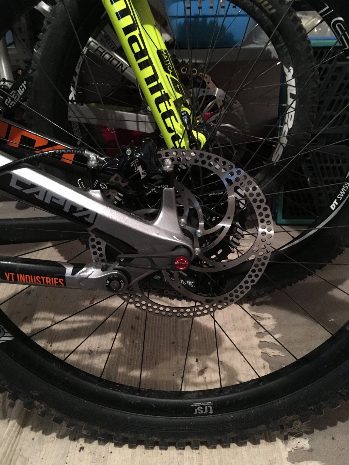

Die Big scheint mir bisher der beste Ansatz. Zwischenzeitlich habe ich die MT5-Geber einmal so weit auseinander gezogen, dass die Hebel näher zueinander gebracht werden können. Leider führt das noch immer zu keinem akzeptablen Ergebnis, da der Hebel des oberen Gebers immer mit dem anderen Geber kollidiert. Aus Erfahrung kann man die MT nicht dauerhaft so knackig und direkt einstellen, dass ein extrem kurzer Hebelweg ausreicht. Auch mit dem HC3 Hebel wird man hier nicht glücklich werden.
