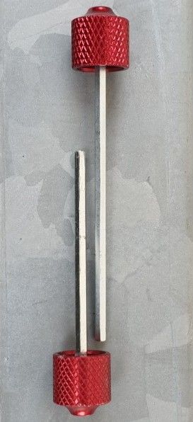

Nach längerem Hin und Her mit Cosmic und Formula habe ich die beiden Sets:
SB40215-00: Formula Air Cartridge Kit - long travel 170-180mm Selva R 27.5" +
SB40175-00: Formula Lower Bolts Kit w/ Rebound Knob Selva R bestellt.
Zuerst war die Aussage von Formula, die Sets wären nicht zu 100% kompatibel zu 35, dann auf Nachfrage, was denn 100% bedeuten würden: kann nicht verbaut werden. Also Risiko gegangen und bestellt. Nachdem ich eh einen Reboundknopf benötige, war's mit 133,5 Euro wenigstens einigermaßen erträglich. Zudem hätte ich für den Reboundversteller eh 32,40 Euro berappen müssen. In Summe hat es also ca. nen Hunderter gekostet.
Nicht 100% kompatibel stimmt:
a) die bronzene Abdeckkappe stößt am Kasting an, bevor sie ganz aufgeschraubt ist
900033
. Das lässt sich aber leicht lösen:
900034
, und
b) der Reboundknopf der Selva ist 16mm länger als bei der 35.
900036
Eine vorsichtige Trockenmontage ergab keinerlei Schwierigkeiten:
1) Die Dämpferseite ist länger als die Luftseite, sie kann also beim komplett Ausfedern nicht beschädigt werden und
2) Die Luftseite stößt nicht oben am Absatz am Innendurchmesser im Bereich der Gabelkrone an, sie kann also problemlos ganz einfedern.
900038
Also fertig eingebaut, mit 1 Neopos. Ganz ausgefedert ist das Standrohr ca. 185-190mm lang, d.h. die Negativfeder darf das Kasting ganz leicht zusammenziehen, damit sich der maximale Federweg ergibt.
900039
So hab ich dann auch befüllt.
Zuerst den Druck der Positivkammer auf den vorherigen Wert eingestellt und dann die Negativkammer soweit befüllt, dass sich die Tauchrohre ca. 5mm einziehen. Das ergibt bei dieser Gabel ca. 10 psi mehr auf der Negativseite.
Ausgiebige Fahrtests stehen noch aus, ein kurzes Herumrollen fühlt sich aber schon mal recht gut an.

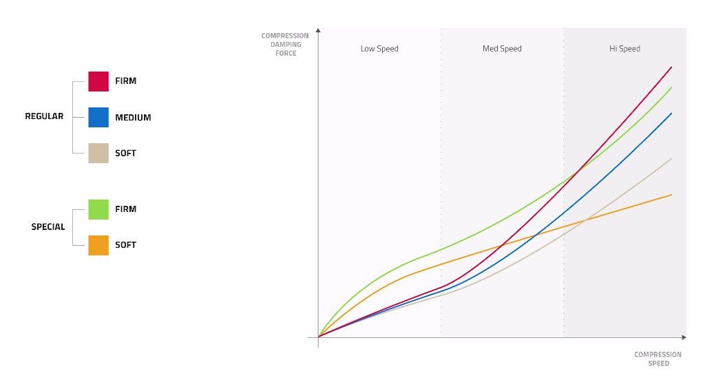

BZW... kann mir jemand in kurzen Worten diese Graphik erklären:
Ich 95 kg, flott und in hochalpinem Gelände daheim, viele BBS Touren. Fette Sprünge und Drops eher nicht, maximal so 1 m Drop.. Alutech Tofane is das Mittel der Wahl.
X-Achse Einfedergeschwindigkeit, Y-Achse Dämpfung der Druckstufe. Mit den unterschiedlichen CTS kannst du die Dämpfung beim Einfedern der Gabel simpel und effektiv verändern, ohne die Gabel öffnen zu müssen. Fürs Bikebergsteigen würde ich zu den "Special" Modulen greifen, die eine stärkere Lowspeed Druckstufe (der "Buckel" zu Beginn) haben -- hält die Gabel bei Steilstücken höher im Federweg und gibt bei harten Schlägen doch Federweg frei. Nachdem die Luftseite meiner Empfindung nach selbst ohne Token sehr progressiv ausfällt, passen die "Regular" CTS nur bei schnellen, "richtigen" Downhillstrecken mit vielen tiefen Schlägen gut.
