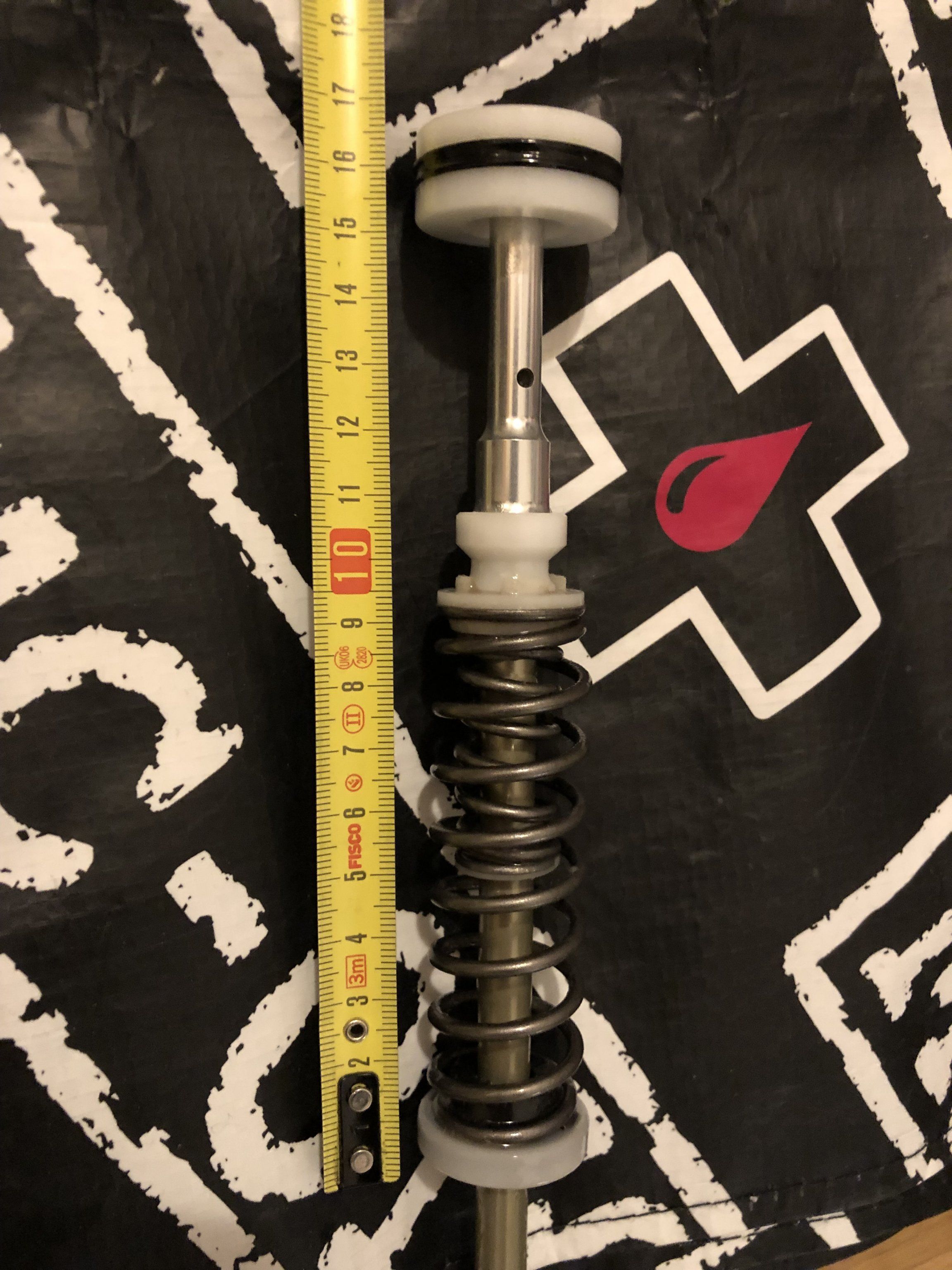

Lt. email mit Formula kann man eine EX auch auf 160mm traveln, mechanisch kein Problem, nur die Kennlinie der Luftkammer und somit Federperformance sei dann nicht mehr optimal.
Ich hab bei meiner 27,5" Selva EX mal ca. die Länge von Luftkammer auf Negativfeder gemessen. Falls jemand seine non EX, oder eine 29er Gabel offen hat würde mich das interessieren :)
Bei der 35 mit 160mm Federweg wäre der entsprechende Teil 189mm lang. Bei der 2017er 35 mit 160mm 194mm.
Dein Cosmic Service Team

Danke fürs messen -- das würde ja eine deutlich größere Positiv-Luftkammer bei meiner 170mm EX bedeuten?
Nein, das sind nur etwa 4 Millimeter, das liegt aber auch an dieser ungewöhnlichen Messweise. Bei der abgebildeten Kolbenstange müssten zum Vergleich zwei 10mm Spacer eingefügt werden.
Dann würden die Längen mit etwa 185, 189 und 194 gegenüberstehen.
Bei mir ist ja auch ein 1cm Spacer drinnen (also 170mm Federweg bei der EX)
