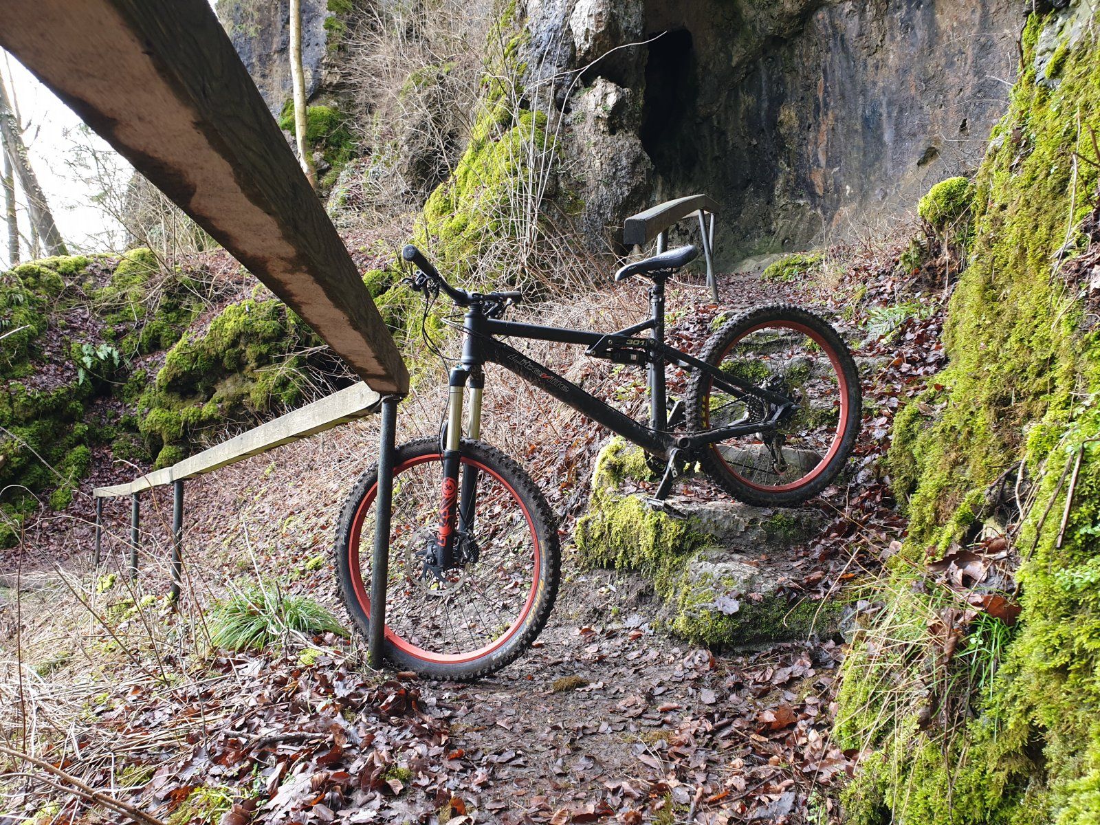

Hier die Situation, wo ich diese Technik in Natura gebraucht hatte:
die Stufe sieht so popelig aus auf Bildern, ist aber so schlüpfrig wie die Sau!, ich hab nach 8-10 Versuchen entnervt aufgegeben, um mich wenig später zu ärgen das ich es nicht noch paar mal versucht habe...

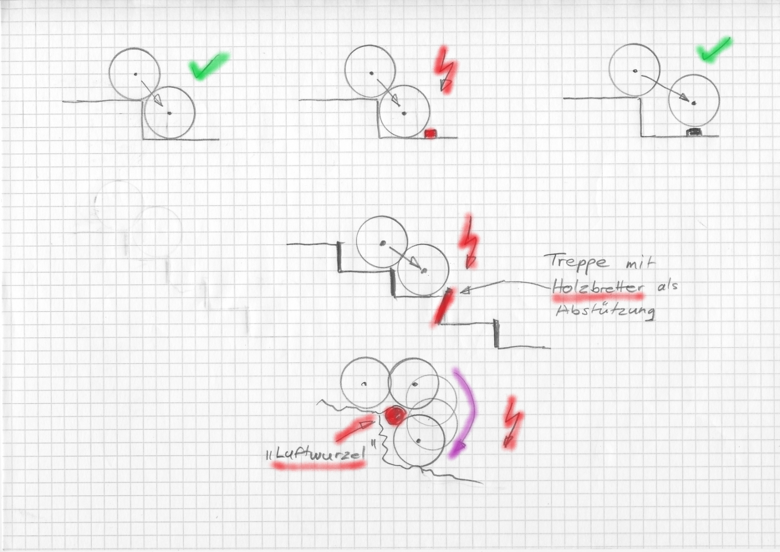

Hier noch drei Beispiele, wo man das brauchen könnte bzw. ich versuche es anzuwenden.
  • Stufen bei denen sich im Auslauf ein Hindernis (Stein, Wurzel) befindet und das VR am weiter rollen hindert
  • Treppen bei denen einzelne Bretter oder Rundhölzer aufstehen
  • »Luftwurzel« (z. B. Latschen im alpinen Gelände) die einem, beim langsam überrollen, das VR wieder nach hinten ziehen
Hab mal ein Bildchen gemalt, zum hoffentlich bessern Verständnis. :D
(Der Einfachheit halber hab ich nur das VR dargestellt)
Das mit den rutschigen Bedingung hat @Muchmore schon geschrieben.
In den meisten Fahrsituationen kann man auch einfach normal runterrollen. Sicherer und eleganter ist es aber oftmals, wenn man das VR weiter vor die Stufe schieben kann.
Danke, das wird klarer. Luftwurzel habe ich auf dem trail verfügbar.

So wie die Treppe bei Brunn? Da hätt ich das machen sollen, statt mit viel Glück und nem guten Schutzengel drüberzufahren?
Jein.
Bei dieser Treppe bin ich der Meinung, dass man diese auf der linken Seite fahren sollte. Da steht das Rundholz nicht so weit heraus und der Abstand zur oberen Stufe ist geringer, sodass das VR nicht so leicht stecken bleiben kann.
Grundsätzlich
Bei Treppen, vor allem wenn dies ungleichmäßig und höher sind, sollte man wissen wo sich das HR gerade befindet, falls man vor hat an einer Stufe das VR weiter vorne abzusetzen.
Warum
Um das VR (bzw. das ganze Fahrrad) nach vorne schieben zu können, muss man sich ja irgendwie vom Boden abdrücken, dazu benötigt man am HR einen gewissen Gegenhalt vom Boden. Wenn das HR gerade vor einem aufstehenden Rundholz steht oder in dem Augenblick gerade eine Treppenstufe abrollt kann sich das eventuell ungünstig auswirken.
