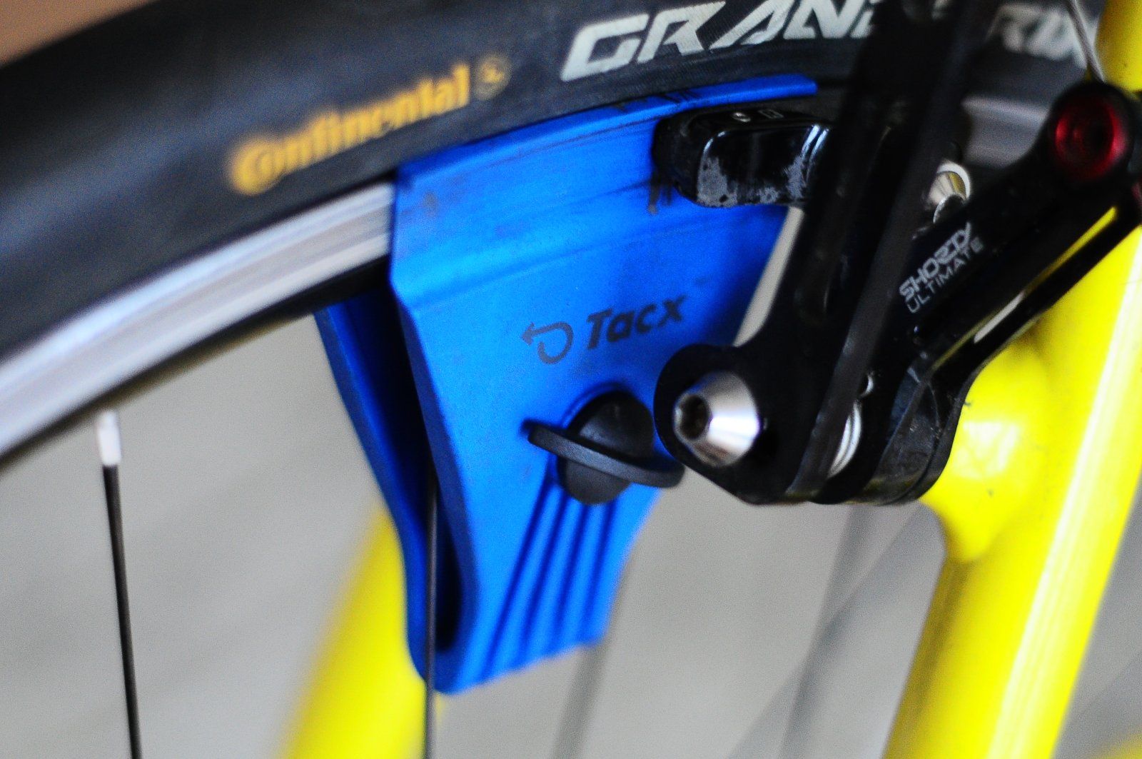

Anhang anzeigen 1636671... zum einstellen für Cantis gibt es Hilfsmittel .....
Da funktioniert der Kabelbindertrick aber irgendwie besser als das Hilfsmittel.
Zumal dieses auch nicht berücksichtigt die Bremsschuhe so zu befestigen daß sich der neue Gummis erst mal nur an der Unterkante anlegt.
So nutzen sie sich nicht schon von der ersten Bremsung an oben viel intensiver ab.
Das gilt so für Cantis und V-Brakes.
