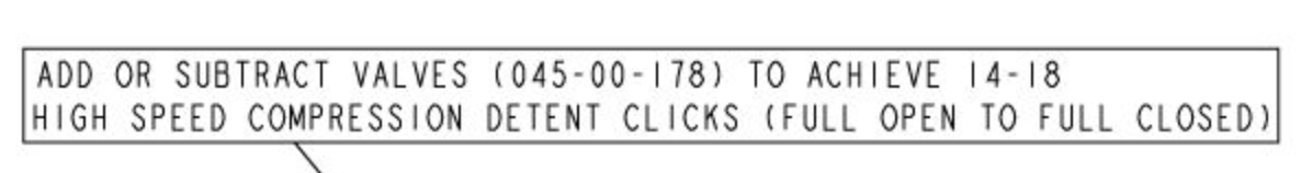

eigentlich sagt die Doku von Fox unter
https://www.ridefox.com/fox17/help.php?m=bike&id=956 bei
820-03-530-KIT 2019 Grip2 Compression Valving
ich vermute nach wie vor das das in der Fertigung zu aufwändig ist und zu lange dauert, erstmal alles zusammenbauen, Klicks zählen, auseinander nehmen und dann im 2. oder 3. Versuch das passend zu haben, deswegen eher zuviel als zu wenig, passt dann schon... Bei einem Service kann man sich dann die Mühe machen, das anzupassen.
Du kannst die Klicks also nicht unbedingt mit anderen Gabeln vergleichen.
doch, 0 clicks = geschlossen ist für alle Gabeln gleich, Position von Kolben zu Shims ist immer die selbe, nur wie weit man den Versteller effektiv aufdrehen kann ist unterschiedlich. Also 0 clicks ist für alle gleich, 16clicks auch, ob es dann noch bis 20 oder 30 weiter aufgeht ist ja wie gesagt egal, aber ändert nix an der Vergleichbarkeit (wobei das ganze aber auch genug Toleranzen hat, die es nicht besser machen...)
Da sie Gesamt klicksanzahl nicht stimmt ist das leider etwas schwierig.
warum? der Guide zählt alles von max. Einstellung, also maximale Dämpfung. Von da an 10 clicks auf sind immer 10 clicks auf, egal ob sich das bis 20 oder 30clicks weiter drehen lässt.

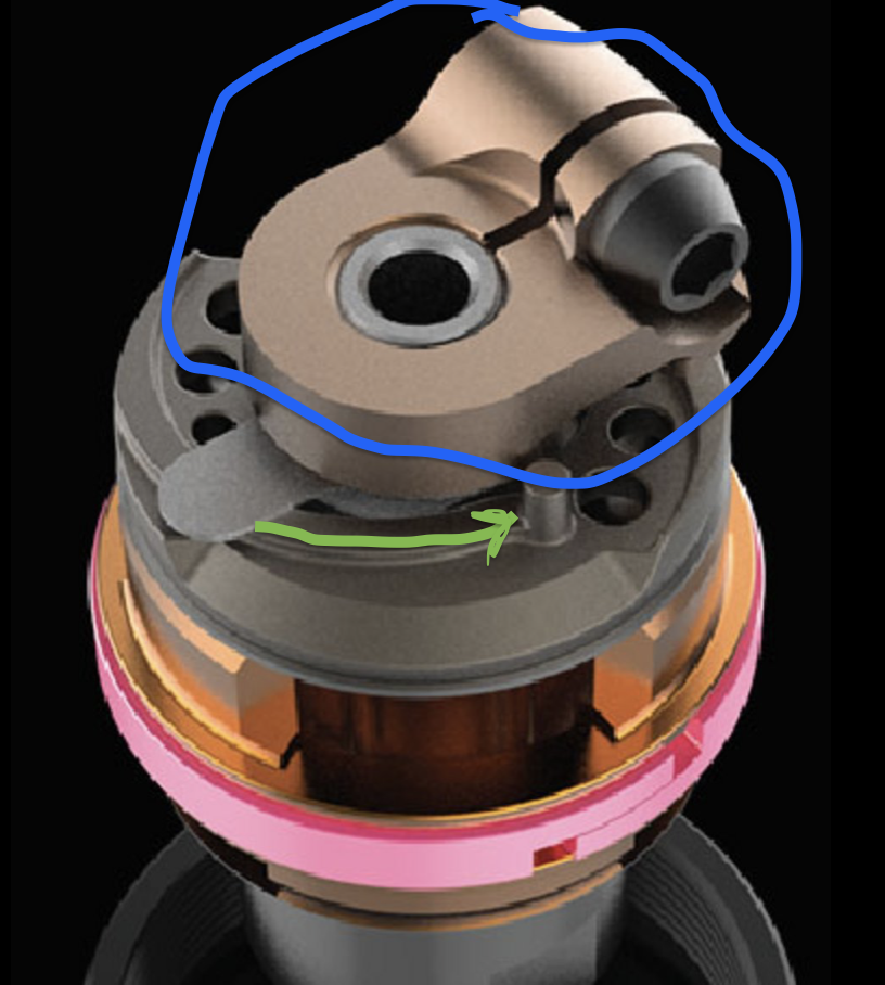

bei den VVC Verstellern, egal ob Zug oder Druckstufe, verdreht man das blau umkringelte Teil:
das dreht die VVC Feder gegen diesen kleinen Zapfen, entsprechend dem grünen Pfeil. In Pfeil-Richtung ist mehr HSR, in der Gegenrichtung kommt die selbe Feder von der anderen Seite an den Zapfen, das ist symmetrisch, aktuell von der Mutter verdeckt. Damit sind beide End-Punkte fix, mehr als das soll sich der Verstellknopf nicht drehen lassen.
Und das gibt eben für VVC HSR/HSC Verstellung den fixen Bereich von 8 oder 9(?) clicks.
(https://fotos.mtb-news.de/p/2467173?in=set)
