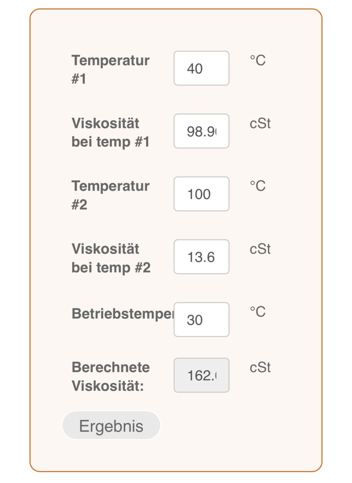

Das Problem aktuell ist die Temperatur auf der Luftseite! Das betrifft sowohl die Schmierung der Buchsen als auch die Luftkammer. Das Öl dort wird aktuell nicht "warm"!!!
Die Dämfung hat es da deutlich leichter, weil z.T. gekapselt als auch baulich getrennt zum kalten Luftstrom. Es wird von "alleine" warm beim fahren und kann diese Wärme besser aufrecht erhalten. Zu dem ist da auch nur ein 5er drin...
Das 20wt ist bei 10 Grad bereits doppelt so "zäh" wie bei 20 Grad!
Man sollte das einfach im Hinterkopf behalten und aktuell beim Einstellen sich nicht zu viele "Hoffnungen" machen!
Ne kalte Float fühlt sich halt bescheiden an!. Und wenn man nach nem trail 20-30min wieder strampeln muss, dann wird es auf der Dämpfungsseite auch nicht viel wärmer.
Und wenn man schon die Dämpfung den Temperaturen anpasst, dann kann man das ja auch auf der Luftseite machen. Für die Paar Wintermonate sollte ein dünneres Öl dort auch halbwegs halten. Das 20er ist da auch nur drin, weil ein dünneres sich deutlich schneller in die NK verziehen würde und man die Serviceintervalle verkürzen müsste, was man dem Kunden nicht zumuten möchte. Der Großteil wird die Gabeln ja auch ausschließen in den warmen Monaten nutzen 🤷🏻‍♂️

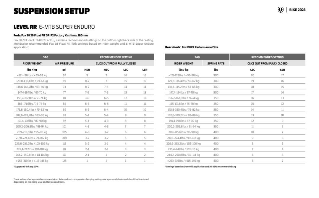

Orientiere dich bei den Drücken an die Fox Vorgaben.
Kannst Du vergessen, hab die gleiche Gabel nur mit 170mm Federweg. Hab jetzt über 2k km runter und immernoch kein zufrieden stellendes Setup gefunden. Entweder sie ist zu hart oder zu weich.
Die Grundeinstellung Vorgaben von Fox stimmen überhaupt nicht weder bei der 38 Grip 2 noch beim Dämpfer Float X2
Das einzige was halbwegs passt ist Fahrer Gewicht zu PSI zu SAG.
Der Rest ist für die Tonne.

Bei mir war es gut, bin die Gabel in 180mm mit einem Token und 85psi gefahren bei 66kg auf der Waage.
Fox sagt bei
64-68kg: 80psi
68-73kg: 84psi
Ich gehe davon aus, dass das fahrfertig und nicht nackt auf der Waage ist.
Als Startpunkt taugen sie definitiv, bzw. bei mir war es spot on :ka:

115 PSI =25% SAG bei 100kg + eBike ( ca. 23kg)
Mit 1 Token zu hart nur 50% Federweg Nutzung (Hände fallen fast ab bei schnellen Wurzelfeldern) , mit 0 Token kein Gegenhalt bei sehr steilen langsamen Passagen, bleibt im Federweg hängen und sackt immer weiter rein.
Fox Angabe
LSR 3
HSR 2
HSC 5
LSC 10
komplett unbrauchbar

Die Empfehlungen habe ich als Anfangswert bisher immer passend empfunden.
Mal drunter und drüber probiert, aber im großen ganzen bin ich wieder in die Richtung der Empfehlung zurück gekommen.
Ich denke es liegt am Fahrer, ob ihm die Vorschläge gefallen......
Fox Angabe
LSR 3
HSR 2
HSC 5
LSC 10
Die Anzahl der vorgeschlagenen Token ist vom Federweg abhängig?
Und bei einem Token 50% Federwegsausnutzung - aber ohne Token ein Durchsacken- spüren, halte ich eher für eine Wahrnehmungsstörung....
