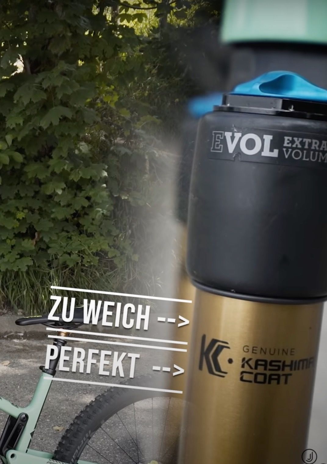

Fox 38 Factory GRIP 2 setup/tuning
Die Anzahl der vorgeschlagenen Token ist vom Federweg abhängig?
Und bei einem Token 50% Federwegsausnutzung, aber ohne Token ein Durchsacken spüren, halte ich eher für eine Wahrnehmungsstörung....
Bei jeder Fahrt vorher den SAG Ring ganz runter, dann gucken.
Ursprünglich waren 3 Token drinnen, da kam ich nichtmal an die 50 % ran!
Wenn der SAG Ring auf Halbmast hängt dann sind das bei mir ca. 50%
Und wenn er über der Beschriftung hängt ohne Token dann ist das ohne zu springen wohl deutlich zu weich.

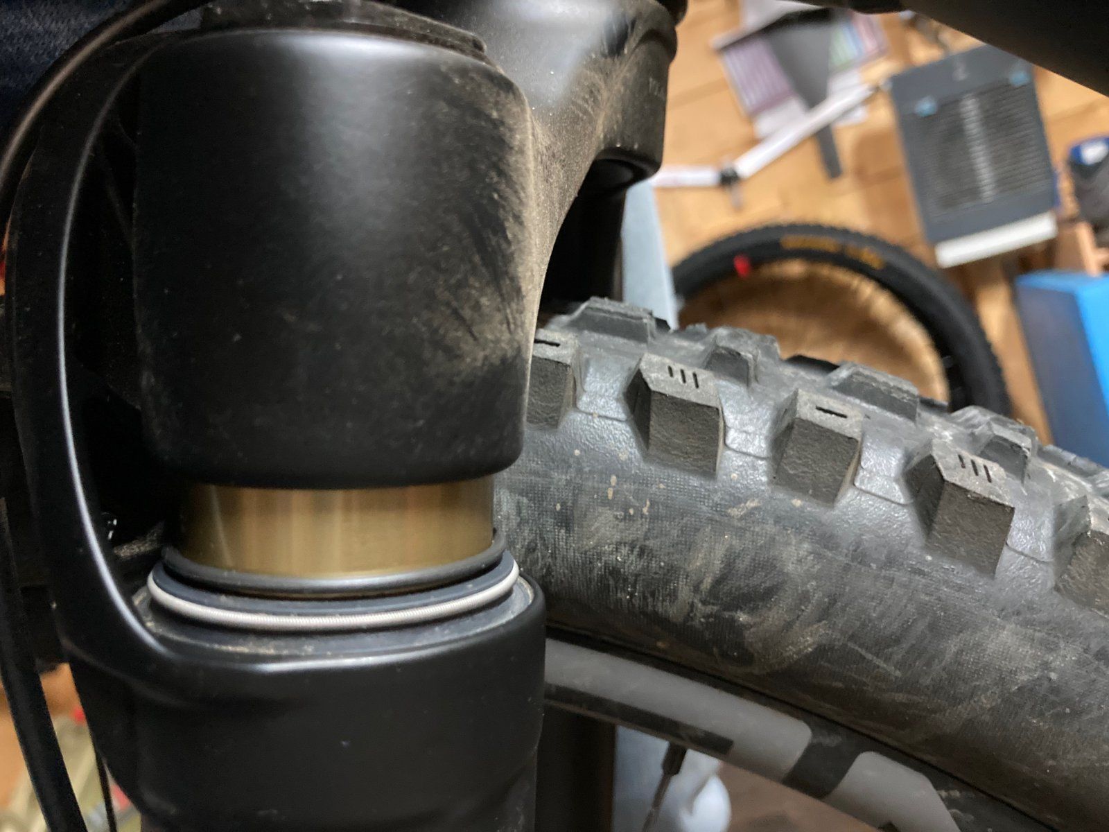

Laut Fox sollte man nicht so weit gehen?
Weil hier nämlich Schluß ist.
Ja, er meinte weiter unten, bei mir hing er ja die ganze Zeit max Halbmast vom gesamten Federweg.
Wenns Wetter passt erstmal die einschlägigen Wegerl fahrn, dann schau ich weiter. 🙂
Auf jedenfall fallen mir die Handgelenke bei faustdicken Wurzeln schon mal nichtmehr ab, sie arbeitet 👍
Gibt auch ein Video vom Jasper, hab ich mir paar mal angesehen kam da aber nicht weiter. Kein Wunder wenn der Luftdruck ned passte bei mir.
