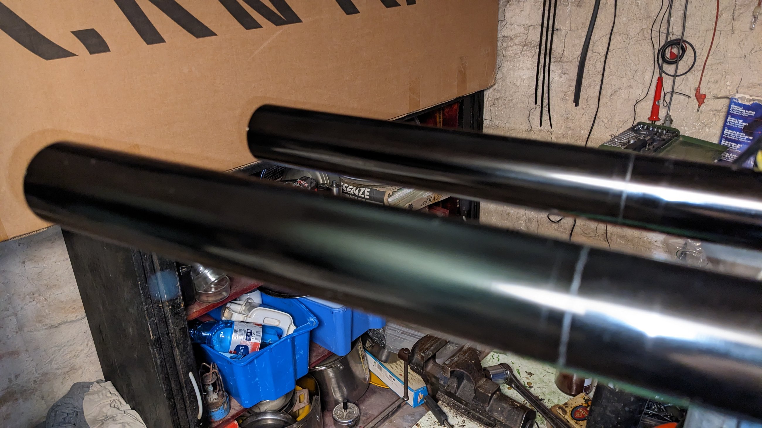

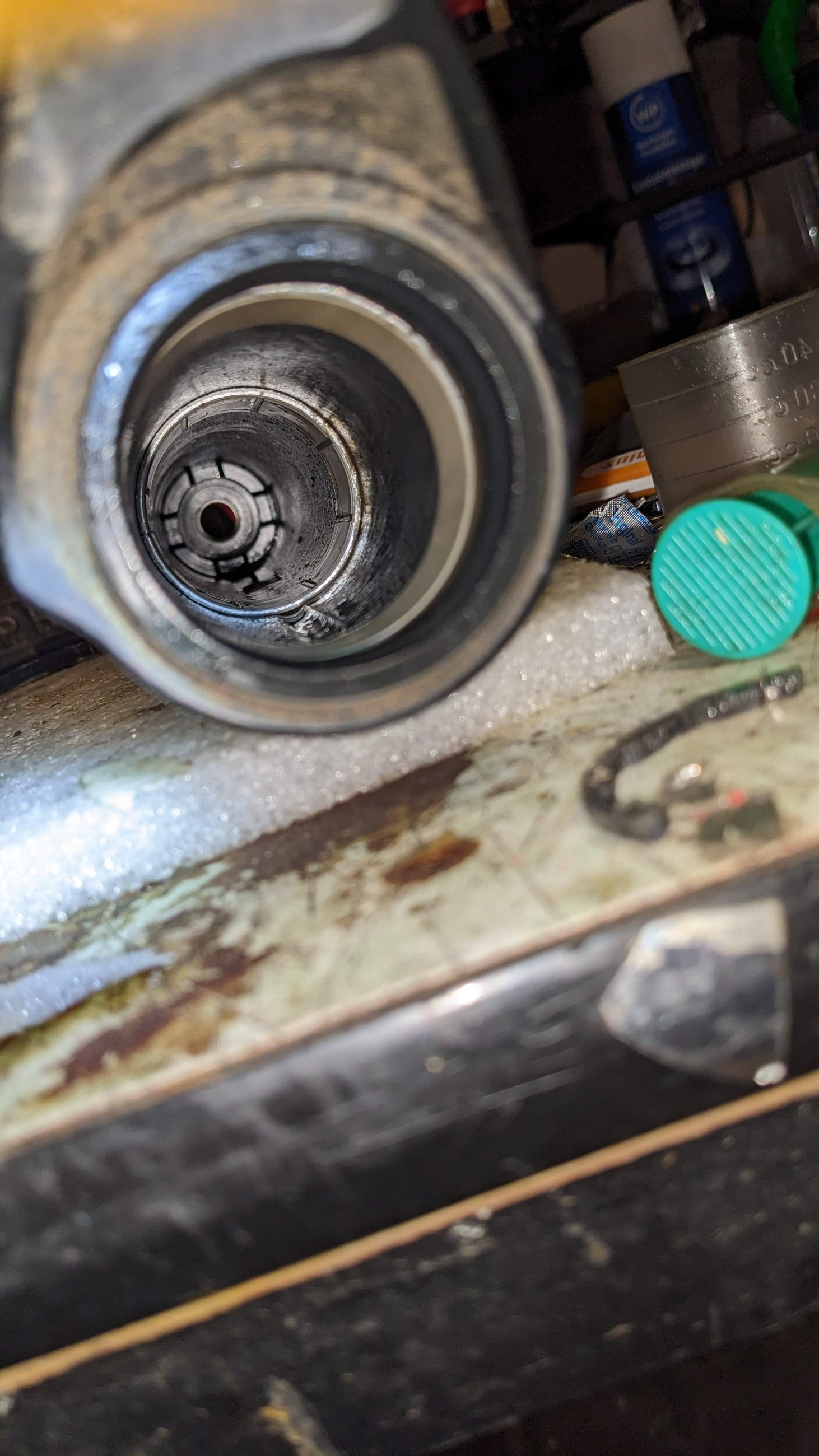

Schau mal, wie gut das Lower auf die CSU gleitet. Mit demontiertem Airshaft und Damper die CSU kopfüber spannen und das Lower draufgleiten lassen. Mit Dustwiper, wenn alles geschmiert ist, sollte dass eigendlich schon sauber runter rutschen.
Jo, rechts die untere Buchse geht schwer. Sonst ok - aber links ist das Standrohr kurz vor blank, da werde ich mir ne neue Gabel holen.
Danke nochmal für die Tips!
Links oben, im Sag Bereich ca 8cm runter, klappert dort auch leicht. Hab mir ne P-S bei Hibike für 285.- bestellt, mal sehen ob die flutscht, sonst...
Die P-E war eh gebraucht 2022 und ich bin nochmal 3.000km fast nur Park und Finale, passt schon.
Die Standrohre sind unterschiedlich, rechts 38.15, links 38.05...
