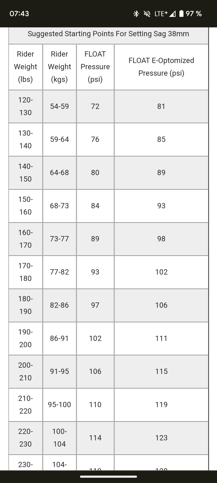

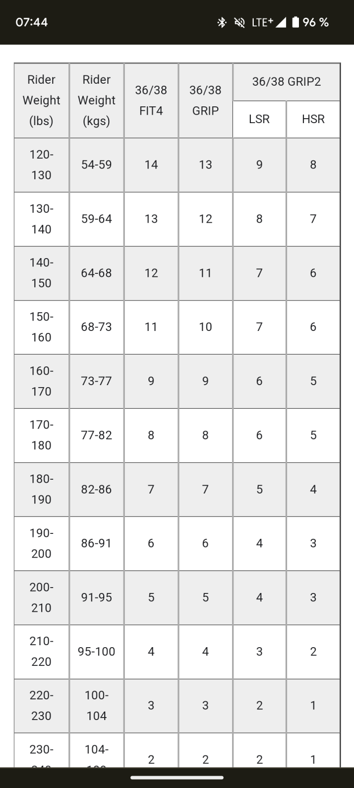

Danke für die hilfen werde ich heute mal probieren. Mit der Negativfeder passt alles.
Werde dann heute mal diese sachen probieren.

VIEL mehr Druck.
Bei deinem Gesicht und E-Bike sicher um die 85psi bei einem Token.

Werde das heute mal alles probieren. Mehr Druck und Lenker vielleicht 1 spacer tiefer wegen weniger säg? Macht das sinn? Habe jetzt 3 von 4 Sparern drunter, also relativ hoch
Orientiere dich bei den Drücken an die Fox Vorgaben. Die passen recht gut, wenn man halbwegs vernünftig fährt.
90kg + E-Bike und 95psi klingt für mich (unter Annahme von Stock Token Konfiguration), als wäre es kein Wunder, dass die Gabel dann keinen Gegenhalt bietet. Das ist auch VIEL zu weich.

Hab jetz mal aufs Fox-setup eingestellt. Rebound fühlt sich arg langsam an. Kann bzw. Wird aber denke ich ja schneller wenn die Gabel warm ist. Werde nachher mal berichten. Verwunderlich finde ich das auf der Gabel andere angaben zu druck sind wir im internet, siehe anhang.

Die Angaben auf dem Sticker entsprechen doch der Tabelle, die du gepostet hast? Jedenfalls der "normalen" Variante.
Scheinbar gibt es keinen extra Sticker für die E-Bike version.
Aber die Tabelle für E-Bike macht ja im Endeffekt auch nix anderes als knapp 10kg aufs Fahrergewicht dazu zu packen.
Der Rebound ist bei den Vorgaben eher auf der langsameren Seite, das stimmt.
Aber den kannst du ja immer noch schneller drehen dann.
Zu bedenken ist jedoch, dass auch ein zu schneller Rebound auf die Hände gehen kann. Da muss man einfach den Sweet Spot finden.
Die Zugstufe ist von FOX IMHO zu lahm vorgegeben, da kann man die LSR schon recht weit aufdrehen (8-10 je nach Druck). HSR wie von FOX.

Soooo, vorhin getestet. Habs jetzt mit 90 psi, Rebound beides von Fox und Compression mittig probiert. Mir war die Gabel zu hart, weshalb ich an der Compression gespielt habe. Hat leider kaum was gebracht. Bin dann wieder auf mittlere Einstellungen gegangen und habs mit dem Rebound versucht. Bin zum schluss HSR komplett offen gefahren und LSR 3 klicks von offen. Ist aber immernoch nicht wirklich das was ich mir vorstelle. Werde es mal morgen mit ein wenig weniger Druck probieren. Habt ihr eventuell noch Tips?
