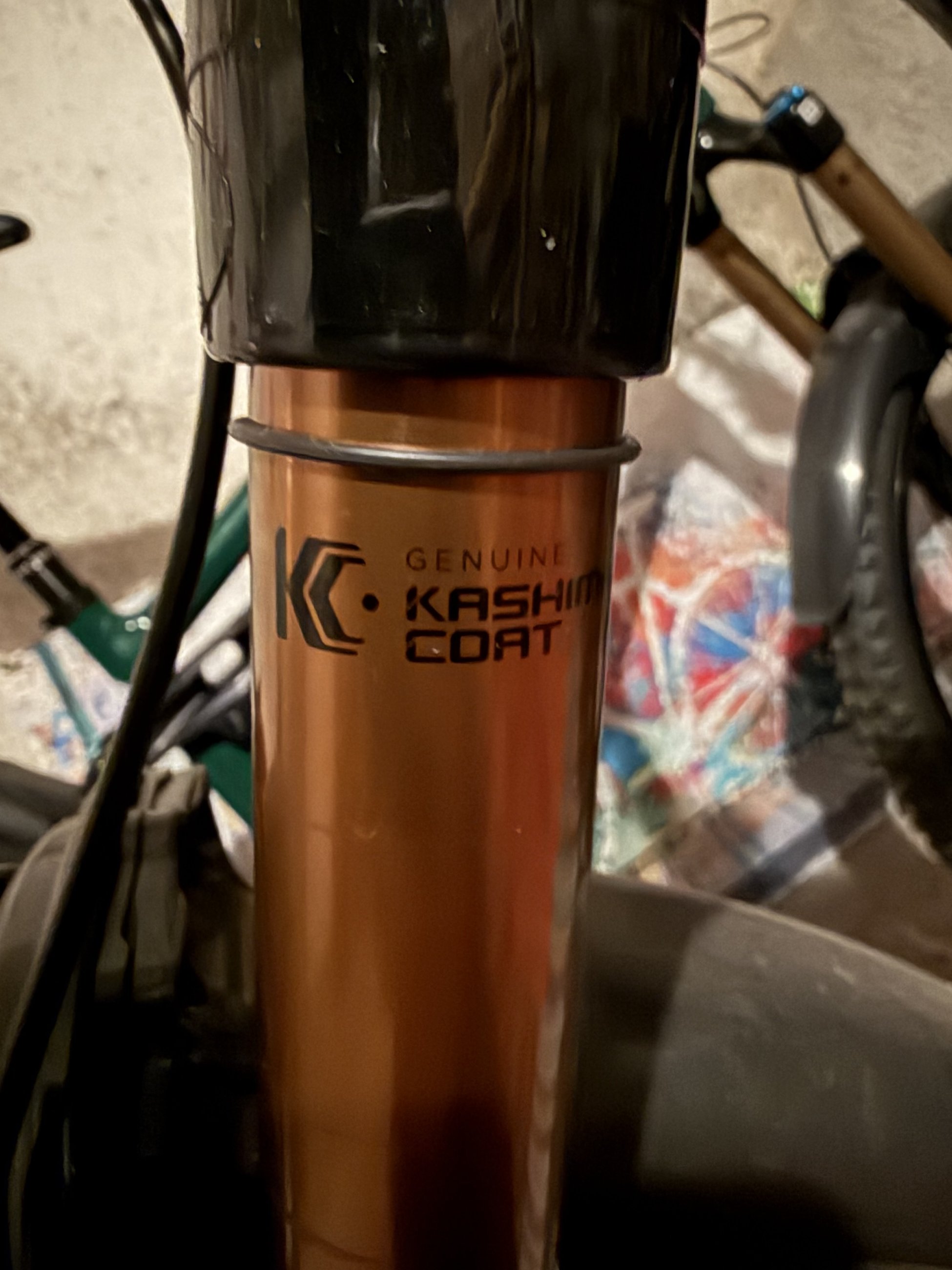

Ich habe eine Fox 38 Factory mit 170 mm Federweg. Wenn sie 170 mm eingefedert hat, bleibt der Messring 10 mm unter der Gabelkrone. Das erscheint mir recht viel. Wer hat ähnliche Erfahrungen?
Hab ich genauso gemacht. Die federt die vollen 170 mm ein und dann bleibt der Messring 10 mm unter der Krone stehen.
Dann passt es doch wenn deine 170mm Gabel 170mm einfedert.
Ein Stück bleibt immer übrig bei Fox. Hier komplett eingefedert:
