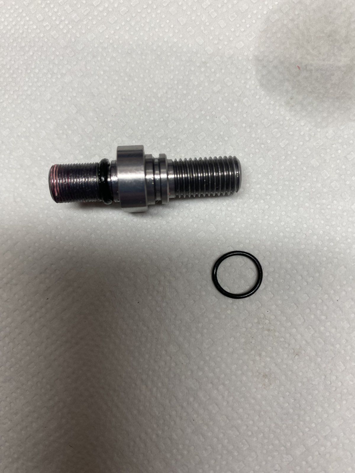

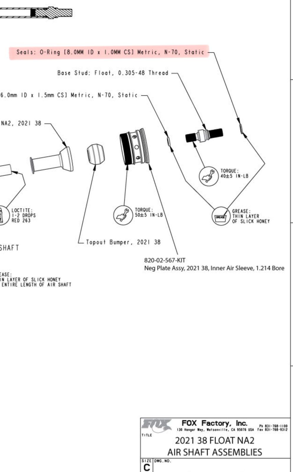

O-Ring ist 8x1mm NBR70Gibt es die Dichtungen lose zu kaufen?

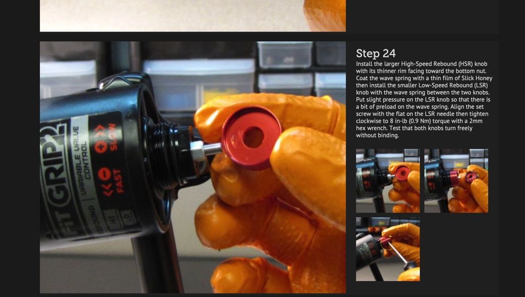

Laut der Beschreibung müsste man bei der Montage vom HSR Knopf die Dünnere Seite der Aussparung zu der Mutter zeigen. Allerdings, wenn ich den Knopf so montieren würde die Beschriftung vom HSR auf dem Kopf stehen was auch nicht schlimm wäre. Allerdings macht mich das etwas stutzig.
Was passiert wenn man es andersrum montiert?

Reicht es da diesen Oring an der LSC-Nadel zu tauschen oder kann man auch die HSC-Hülse demontieren? Ich sehe dazu nix in der Anleitung.
https://www.ridefox.com/fox17/img/help/page1059-VY5K/IMG_3695.jpg
Ich glaub das ist falsch in der Anleitung beschrieben. Die Konstruktion und Beschriftung macht sonst wenig Sinn. Das baut dann so hoch dass die Schutzkappe nicht mehr ganz aufgeschraubt werden kann ubd unten ein kleiner Spalt bleibtLaut der Beschreibung müsste man bei der Montage vom HSR Knopf die Dünnere Seite der Aussparung zu der Mutter zeigen. Allerdings, wenn ich den Knopf so montieren würde die Beschriftung vom HSR auf dem Kopf stehen was auch nicht schlimm wäre. Allerdings macht mich das etwas stutzig.
