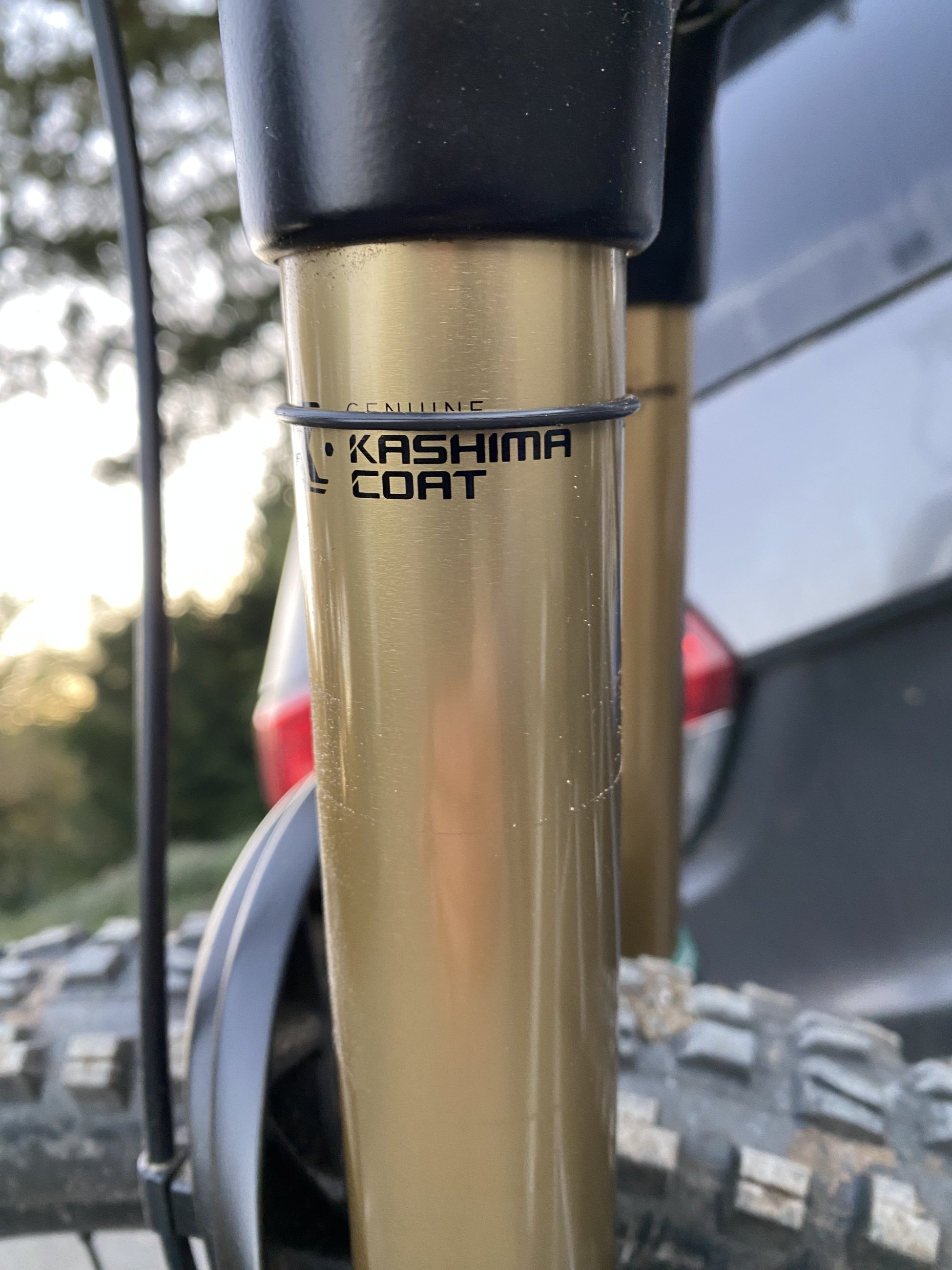

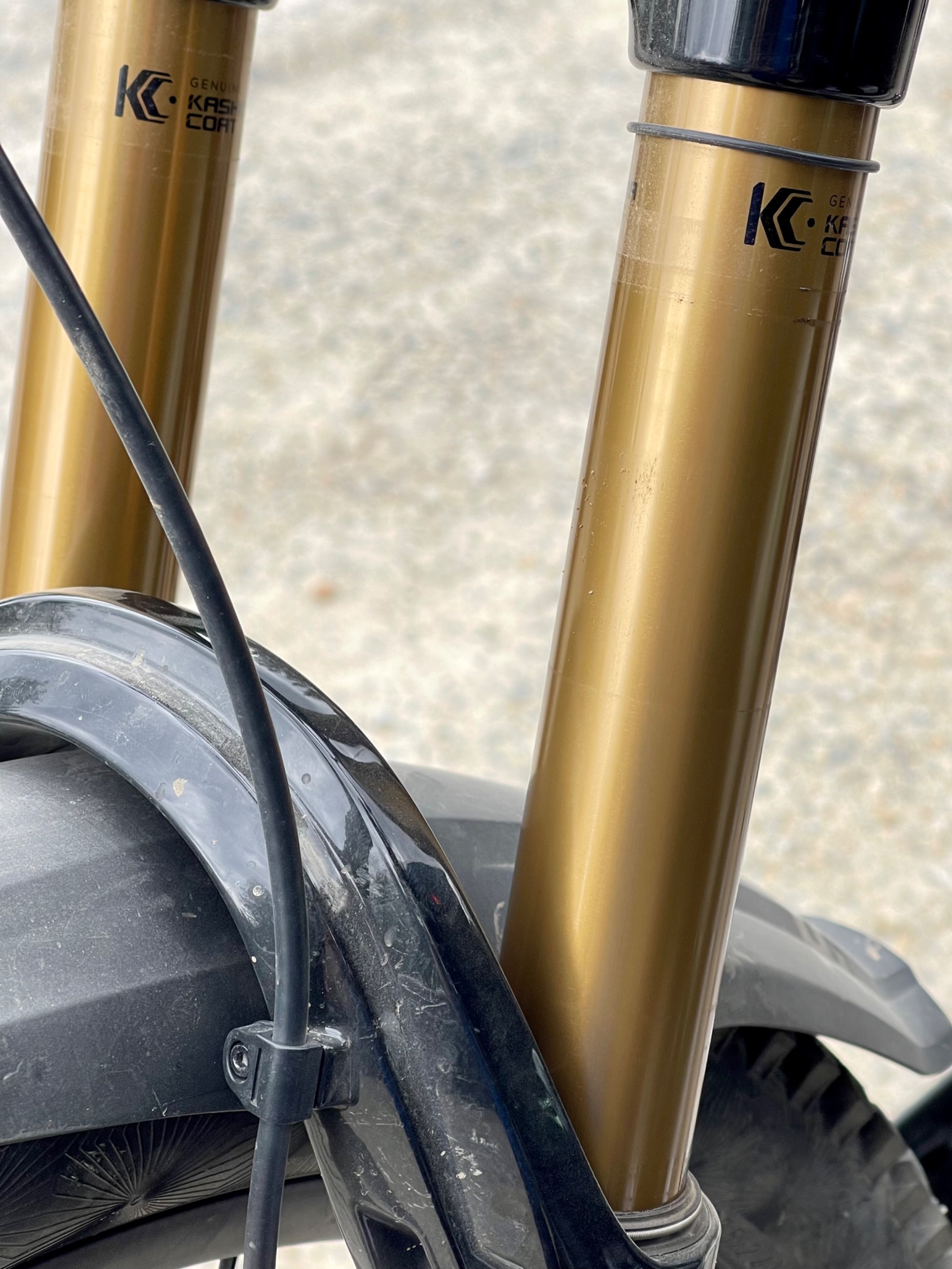

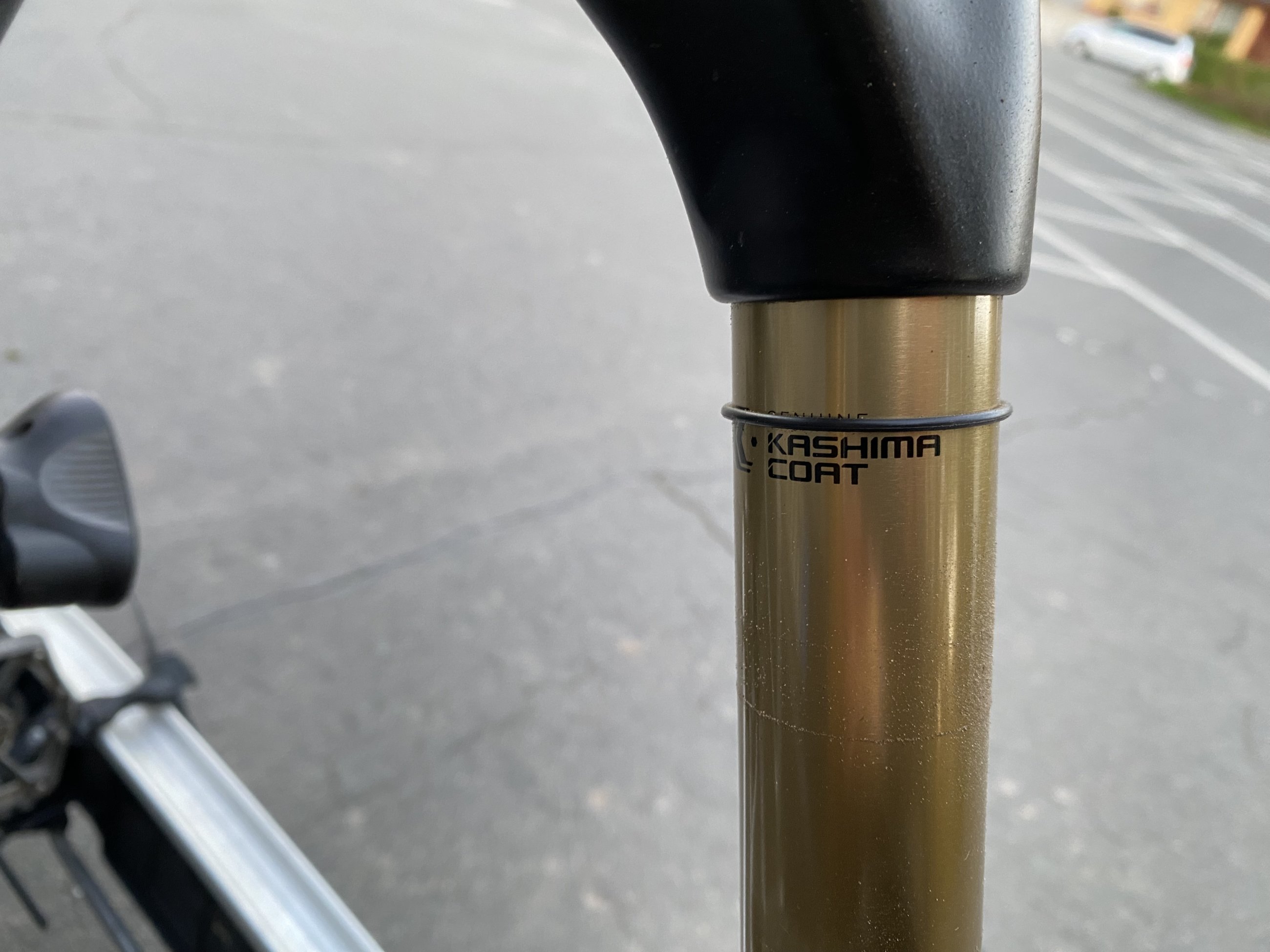

Was meint ihr muss Spacer rein? Glaube zum Durchschlag hab ich noch ein paar Millimeter.
Das wäre z.B. ein Durchschlag:
Wobei man eher von "Anschlag" reden muss, da im Casting ein Anschlagpuffer verbaut ist der in zwei "Stufen arbeitet" (ist ne Art Gummischeibe mit "Zacken" oben drauf, so dass der sich nicht soooo harsch anfühlt wenn das Standrohr in die "Zacken eindringt", den Rest erledigt die "Scheibe").
Ich würde da erstmal nichts machen, wenn der Rest passt...

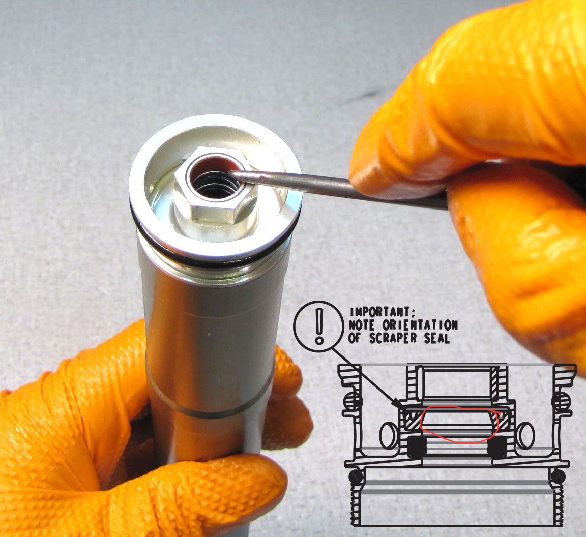

Dann wäre das hin so zu verstehen, dassvon mir markierte Stelle ist die Innenseite der Dichtung. Sehe ich es richtig?
Der "Zahnstocher" auf dem Bild ist zwischen den beiden Lippen der Dichtung!
Das "U" der Dichtung bzw. die beiden "Lippen" zeigen im eingebauten Zustand nach unten zum cating hin.
Deshalb ist es auch wichtig das bullettool zu verwenden damit man die innere Lippe beim Einführen des Schafts nicht nach oben hin dreht.

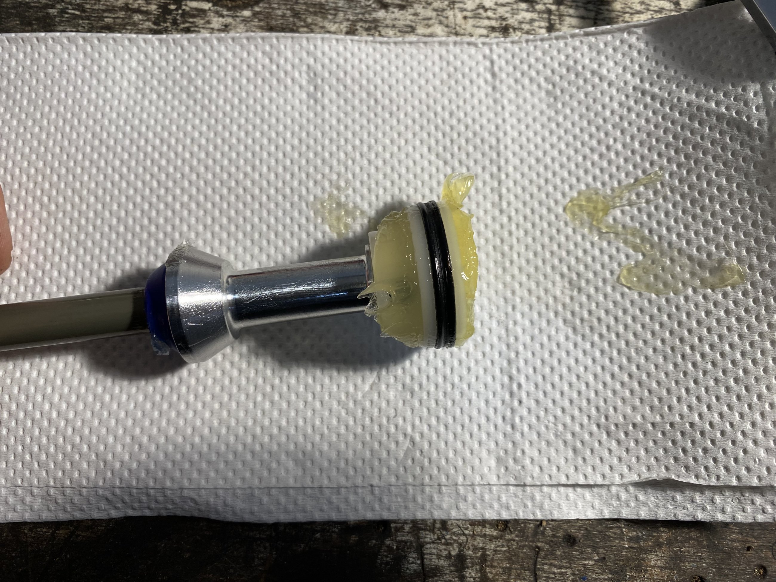

Falls ihr schon immer mal wissen wolltet, welche Menge Fett in einem Aftermarket Air Shaft ist. Dieser auf dem Foto kommt ungefahren aus der Verpackung.
Es gingen ja schon Gerüchte rum, dass nur komplett montierte Gabeln viel Fett drin hätten. In meinem Fall hat es keinen Unterschied gemacht, OEM und Aftermarket war gleich. Ist üppig, ich finds jetzt aber keinesfalls unfahrbar viel.
Ach ja, kann jemand meinen 170er Air Shaft brauchen? :bier:
Viel Fett aber der Port ist frei. Gerücht, es würde dem Port blockieren ist somit ein Märchen.

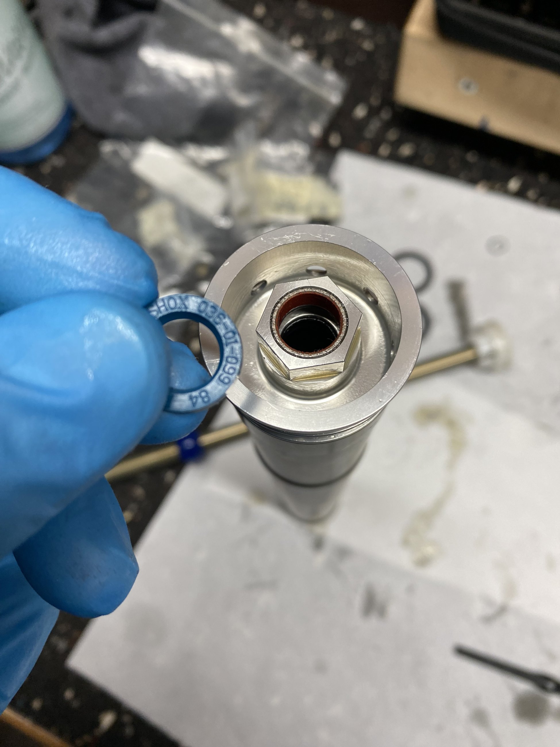

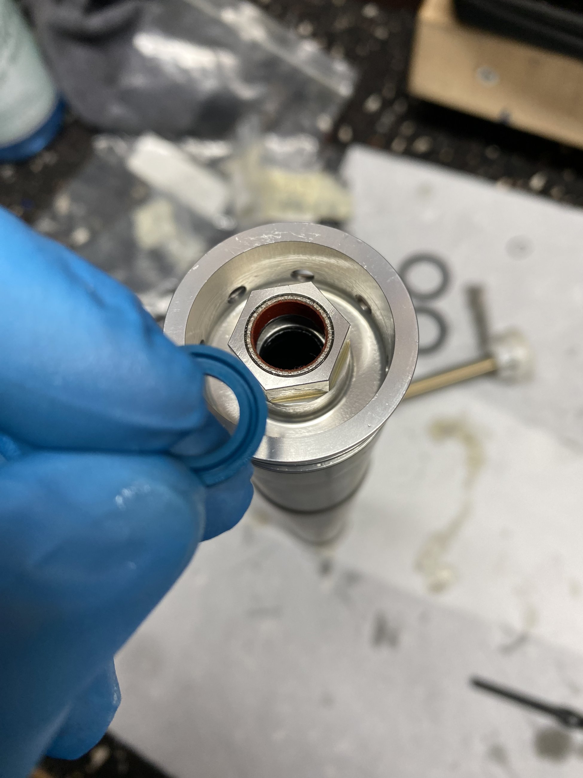

Servus Leute
Hab mich erstmals zum servicen an die Luftfeder Einheit gewagt. Hat jemand von Euch einen PRO Tipp wie man eine neue blaue Dichtung in die Nut bringt? Bin um jede Erfahrung aus der Praxis dankbar.
(Foto von pytek geliehen - Danke :-)
Servus Leute
Stell etwas von innen in die Lufthülse, sodass der Ring nicht nach unten durchfallen kann.
Servus Leute
Ich hab es mit zwei Kunststoff Dornen reingefummelt. Bisschen fett drauf, dann geht sie besser rein.
:daumen: Danke bestens. Habe Sram Butter verwendet, flutschte am Samstag aber leider noch nicht in die Nut. Zwischenzeitlich kam mir noch die Idee, den Dichtring ein wenig zu erwärmen damit er flexibler wird. In meiner Werkstatt ist's zur Zeit bloss 15 Grad warm, die Dichtung fühlt sich recht steif an. Zusammen mit dem Tipp von RockyRider66 sollte ich es hoffentlich schaffen :)
Konnte den blauen Dichtring in der Federeinheit einbauen - Danke für eure Unterstützung :daumen:
Mit folgendem Setting war's in ein paar Minuten erledigt:
  • 8mm Dübelstab in Schraubstock so einspannen, dass dessen oberes Ende nach dem darüber Stülpen der Luftfederhülse, ein paar Zehntelmillimeter unterhalb der Nut zu liegen kommt (Das Ende des Dübelstabes kann mit etwas Sram Butter bestrichen werden, um das Risiko auszuschliessen dass Holzfasern zurückbleiben)
  • Gefetteten Dichtring auf 50 Grad vorerwärmen
  • Etwas ohne scharfen Kanten zum reinfrimmeln der Dichtung in die Hand nehmen
  • Ruhige Hand und etwas Geduld und schon sitzt der Dichtring am vorgesehenen Platz 😊
