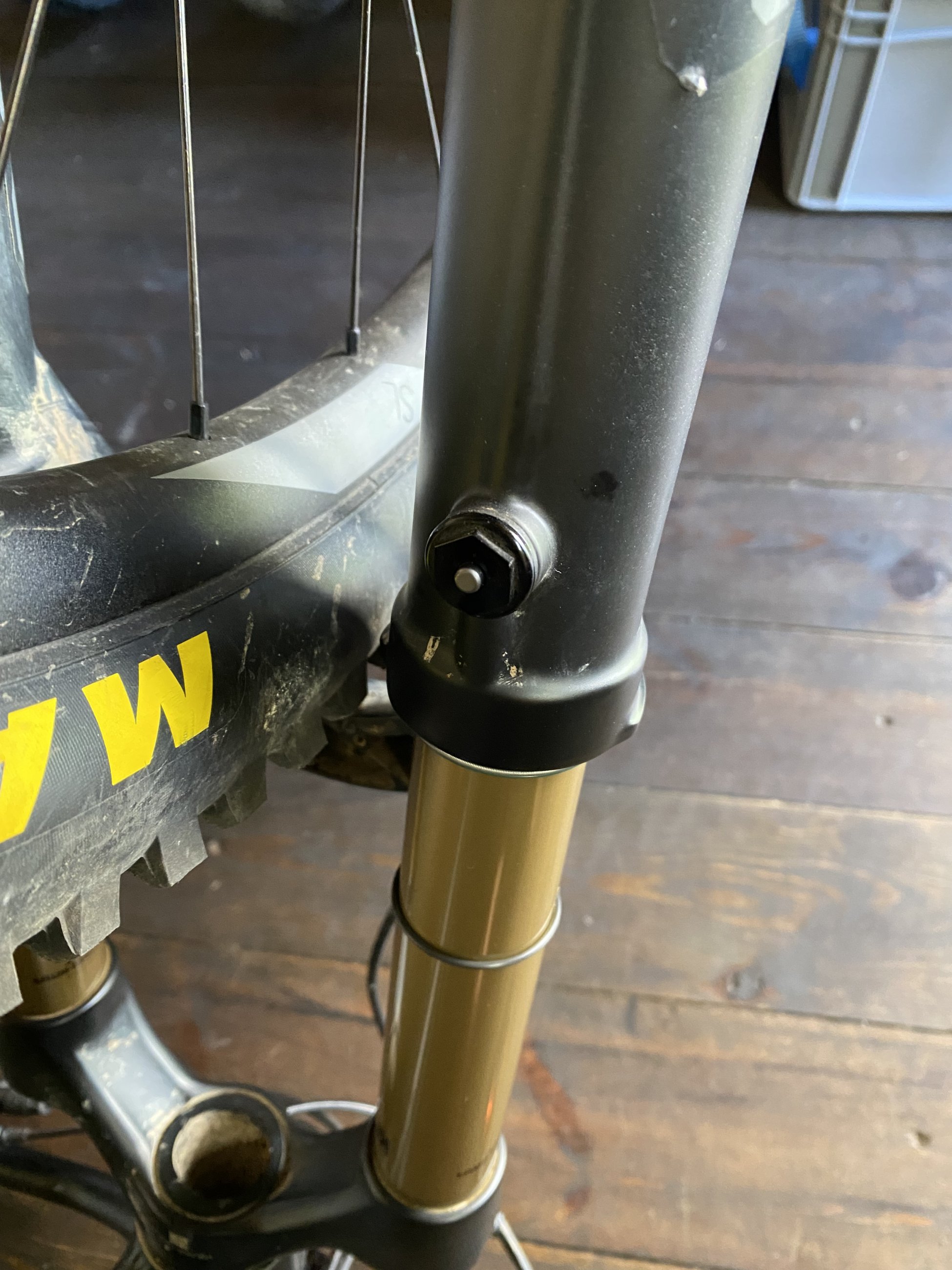

Mal ne Frage.
Wenn ich den Druckausgleich mache und die Knöpfe am Casting drücke, ist mir aufgefallen, dass am meisten der Druckausgleich auf der Dämpferseite passiert. Auf der Luftseite kaum bis garnicht?
Wann soll er eigentlich gemacht werden? Unten an Trail oder oben?

Damit soll der Überdruck im Casting mit dem Außendruck ausgeglichen werden.
Also bei starken Temperaturänderungen oder Änderungen in der Höhen.
Kann man überall machen, sinnvoll natürlich bevor man in den Trail geht.
Denke, dass das Luftvolumen auf der Dämpferseite größer ist, deshalb furztes dort auch eher.

Wenn du den Ausgleich allerdings wie auf dem Foto auf dem Kopf stehend machst wirst du bald kein Öl mehr in der Gabel haben
