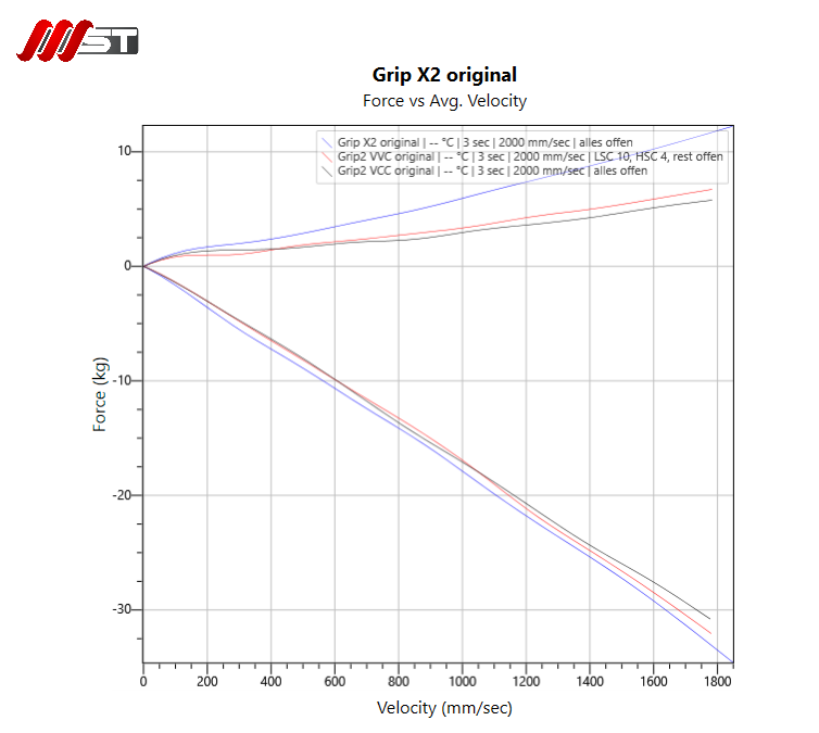

Bin mit meiner Grip X2 Kartusche etwas zwiegespalten.
Man merkt sofort, dass die Gabel etwas plusher und mehr Grip auf Downhill und Enduro Trails hat.
Meine Top Zeiten konnte ich „sicherer“ erfahren. Die Gabel fühlt sich nicht so hecktisch an.
Am Ende des Tages habe ich aber leider Armpump. Mit der Grip2 VVC war das eher nach einer Woche Urlaub erst so.
Vielleicht hat jemand Setup Ideen zur Grip X2 Kartusche…
Fahrfertig 72-73kg
Grip 2 VVC Setup:
84 PSI
4 HSC
10 LSC
6 HSR
7 LSR
Grip X2
84 PSI
4 HSC (5 HSC war zu soft)
10 LSC
6 HSR
7 LSR
