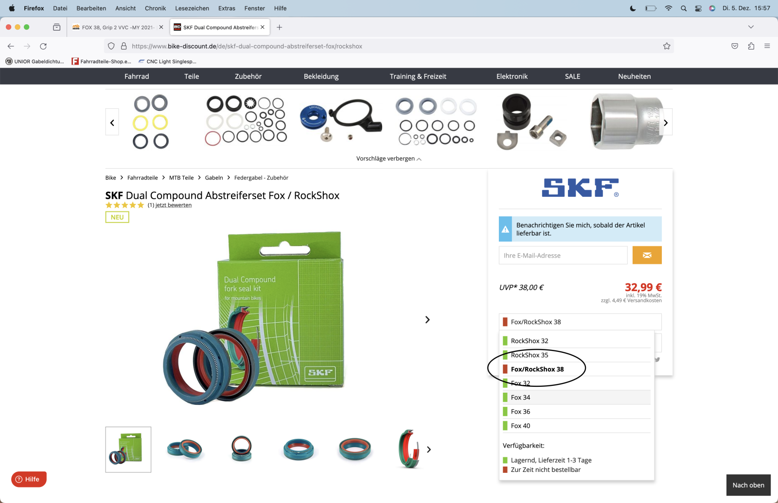

Keine Ahnung welche Maße Rock Shox dabei hat. Wieso gibt es dann überhaupt verschiedene Sets für Fox und RS. Die Abstreifer müssen die selben sein die sind ja bei anderen Herstellern auch immer passend für RS und Fox
Kann dir da gerade nicht folgen. Die Staubabstreifer von Fox passen doch nicht automatisch RS?
Und wie erklärst du dir das?
