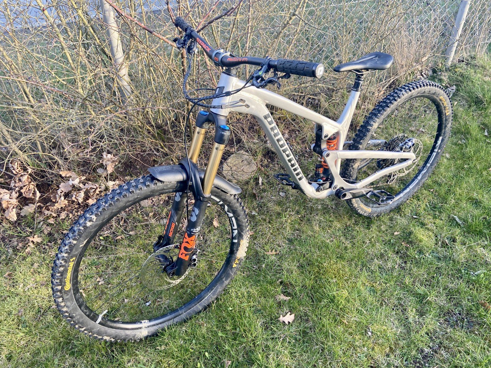

Hallo Zusammen,
hab mir eine Fox 38 Factory E-Tuned (2023, 29er, 170mm) gekauft und benötige sehr hohe Drücke, um auf den Sag zu kommen.
3 Token sind ab Werk in der Gabel verbaut, damit brauch ich 130 psi um auf 40mm (23,5%) Sag zu kommen
Fahrergewicht 84kg, laut Fox Tuning Guide sollte ich viel weniger Druck brauchen (ca. 97 psi)
Mit 5 Token brauch ich noch immer 118 psi für 20% Sag (34mm).
Meine Personenwaage stimmt und ich hab den Sag mit 3 verschiedenen Dämpferpumpen kontrolliert.
Hab auch noch eine normale Fox 38 Performance, bei dieser passt der Druck für mein Gewicht, exakt so wie im Tuning Guide angegeben. Falsche Messungen oder Einstellmethoden kann ich also ausschließen.
Hab schrittweise aufgepumpt und immer wieder eingefedert, bei offener Compression und Rebound.
Die ganze Prozedur bereits mehrfach wiederholt und auch die Druckentlastungsventile betätigt.
Gefahren bin ich noch nicht, bin erst am einstellen.
Ist die Gabel defekt oder gibt sich das nach einigen Fahrten? Hat jemand ähnliche Erfahrungen?

Lass mal die Luft schrittweise ab und feder dabei mehrfach durch.
Du solltest ein zsichen hören, was den Ausgleich der beiden Luftkammern signalisiert.
Wenn die Luft draußen ist, dann schraub noch kurz das Ventil raus.
Die Gabel sollte sich jetzt ohne großen Kraftaufwand komplett auseinanderziehen lassen.
Wenn die Gabel sich hingegen von selbst tief in den Weg zieht und du kaum in der Lage bist sie komplett auseinander zu ziehen, dann hat sich die negative Luftkammer "verschluckt".
Dann meldest du dich einfach nochmals.

Ich hab es jetzt so gemacht, wie du beschrieben hast.
Und nach Abschrauben des Ventils kann ich sie ohne großen Kraftaufwand auseinanderziehen und sie bleibt auch auseinandergezogen.
Wenn ich dabei noch am Lenker hochhebe, also Vorderrad in der Luft, bleibt sie auch ganz auseinandergezogen.
Nach dem schrittweisen Aufpumpen leider wieder das gleiche Ergebnis: 130 psi für 20% sag bei 3 Token bei 84kg.
Ich frag mich, was da ein >100kg Fahrer machen soll, es dürfen max. 140 psi in die Gabel rein, laut Fox.
Werd mal den Händler kontaktieren bzw. ein Fox Service Center.
