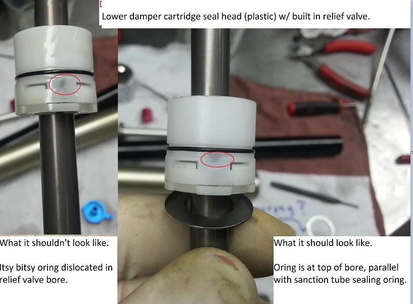

Aijaijai.. Ich krätsch jetzt hier auch mal von der Seite rein.. Ich hab mir 2013 ein Cube geholt mit ner Talas 32 26'' 150mm CTD.. Ich hab das nie geprüft, aber ich denke meine Kartusche ist eine dieser betroffenen Rückrufdingern.. Anfangs ging sie super, dann hing das Bike 3 Jahre an der Wand, danach funktionierte die CTD Funktion und Rebound immer schlechter bzw. immer erst ab einem gewissen Weg gabs Gegendruck und der Rebound war nur im unteren Federwegbereich tätig.. Hat schön geklappert dann.. Leider war ich 2017 schon zu spät für die besagte Austauschaktion, dachte ich. Also hab ich mich selbst ran gemacht die Kartusche zu zerlegen.. Ich hab auch Dies und Das probiert, alle möglichen Dichtungen ausgetauscht - Dies Das Ananas.. Hab die Gabel in dem Zuge 5x zerlegt und wieder zusammengebaut und analysiert..
Ich erinnere mich nur wage daran, aber bei mir war die äußere Dichtung an dem weißen Absschlussstück wo dieses Entlüftungsventil drin sitz, schlichtweg zu dünn.. Wahrscheinlich ist das Teil die Fehlkonstruktion..
Ein Plastikteil welches hohen Hydraulikdrücken stand halten und iwas regeln soll??! oO
HA! Das Bild dazu noch gefunden..
Die äußere große Dichtung war es, wobei ich diesem Rückschlagventil innedrinne xD (Insider) auch nich wirklich vertraue.. Nach der Anleitung btw bin ich auch die ganze Schoße angegangen..
Jedenfalls konnte ich die Leckage darauf zurückführen, habe mir 3x neue Dichtungen reingemacht und nix.. Letztendlich hab ich ne dickere Dichtung reingepresst, welche auch von der Form her oval war, ergo mehr Dichtfläche geboten hat..
Das hat bis heute gehalten....... :(
Heute ein etwas krasserer Jump frontlastig und wupp.. Jetzt hängt mir der halbe Kartuscheninhalt wohl wieder in den Holmen... oO
Deshalb melde ich mich heute erst zu Wort.. xD
Ich denke heute wird bei mir eben dieses kleine Huso Ventil geschaltet haben.. kA ob man die Kartusche aufgrund dessen als "offen" bezeichnet, aber das DIng ist definitv dumm.. Also safe - ja.. Aber wtf!
Ob an der äußeren Dichtung austritt kann man "leicht" im ausgebauten Zustand erkennen.. Einfach von Hand mal kräftig betätigen und dann sieht man es schon an der Metallscheibe siffen..
Davor sollte man in jedem Fall das mini Ventil begutachten, ggf. säubern, Dichtung erneuern - dann die können schon mal 'blown' sein und dann sifft es unten genauso raus..
Diesmal überlege ich mir wie ich die Vorspannung der Feder erhöhen kann oder ob ich es nicht gleich komplett zuballer, wie der dude aus dem Beitrag des Bildes..
Wenn mir dazu zufällig einer was findet > Welche Feder genau verbaut ist, welche Kraft sie hat, ob es baugleiche stärke gibt und/oder wie fatal es wäre dieser BikeparkRückschlagventilSpaßbremse einfach mit 2K Kleber oder ner Schraube den Garaus zu machen??

It's done! Gabel läuft wieder.. ~78ml hab ich noch aus der Kartusche bekommen, wo 83ml drin sein solten.. +/-
Ich erinnere mich auch nun wieder was damals das Problem mit der unteren äußeren Dichtung war, nämlich:
Wenn die Gabel geheizt wird, erwärmt sich das Öl (und zwar nich schlecht), somit die Metallhülse der Kartusche.. Die dehnt sich aus und da die Wärmeausdehnung dieses POM Stopfens viel geringer ist, dichtet es außen nimmer.. Das hat man so beim Testen der Kartusche nicht erkennen können, da musst ich die Gabel schon paar Stunden durch den Wald schreddern..
Jedenfalls andere Dichtung rein - wie man sieht auch eine Profildichtung (kein O-Ring) mit scharfen Kanten, denn die verwendet man im Hydraulikbereich..
.. wie man hier sieht hat's unterhalb dieser Dichtung, innedrinne Öl durchgeblasen..
Untere Teil rausgeclipt um an das Überdruck !#/)&"%$HuSo!#*§)!! Ventil zu gelangen..
Evtl könnte man das Fox Red Fluid erahnen, aber kA..
Alles schön gereinigt, den Übeltäter begutachtet, vermessen und es sagte: 2,80mm!
Yeah! .. Da könnte doch ne 3mm Schraube super fitten, ha?!
Gesagt getan - hatte noch einige 3mm Madenschrauben von meinem Vapegedöns damals - Super!
2K Kleber rin und ab dafür.. Aus PopOff werde FckOff Ventil.. :i2:
8-)
Zusammengebaut datt Dingen, getestet, verbaut und es scheint top! :daumen:
Falls jmd da einen dickeren O-Ring reinballern will, empfehle ich das eine Ende der Hülse vor dem Einsetzen des Kolbens ordentlich zu erwärmen, dann geht der Stöpsel easy rein..
