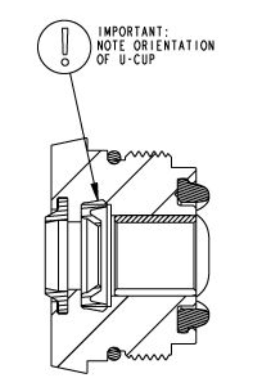

Danke! Leider nur noch eine und 5,99€ Versand. Aber irgendwas ist ja immer.. leider finde ich auf der Seite die weiße Plastikscheibe die Ich oben nannte auch nicht. Würde diese gern Vorsichtshalber mit einbauen.Hier gibt es die einzeln:
https://rtf-bikeparts.de/products/fox-2018-seals-u-cup-dichtung-9mm-schaft
https://www.ridefox.com/fox17/help.php?m=bike&id=683ja, das hatte ich schon gesehen, und in
https://www.ridefox.com/fox17/help.php?m=bike&id=1026#part14717
812-06-086-KIT Bearing Assembly: DHX2, 9mm Shaft, U-Cup
ist dieser Stütz-Ring nicht mit in der Zeichnung. Deswegen eben die Frage, woher weisst du das der fehlt bzw. woher ist die Zeichnung von dir?
hast du ein paar Bilder zu Veranschaulichung des X-Rings; O-Rings in der Nut
Ich bin einfach nur WissbegierigNein und letztlich eher irrelevant: die O-Ring + Stützring Lösung war wohl der erste Versuch von Fox (zu dem Zeitpunkt haben die auch das Service-Manual geschrieben) und nachdem das offenbar nicht so toll war, gabs als Verbesserung die u-cup Dichtung als Ersatz, deshalb ist in allen spare-parts Listen nur noch das drin.
Sprich du wirst keinen X-Ring/O-Ring neu kaufen können und wenn doch, ist es keine gute Idee das zu machen und den einzubauen.
