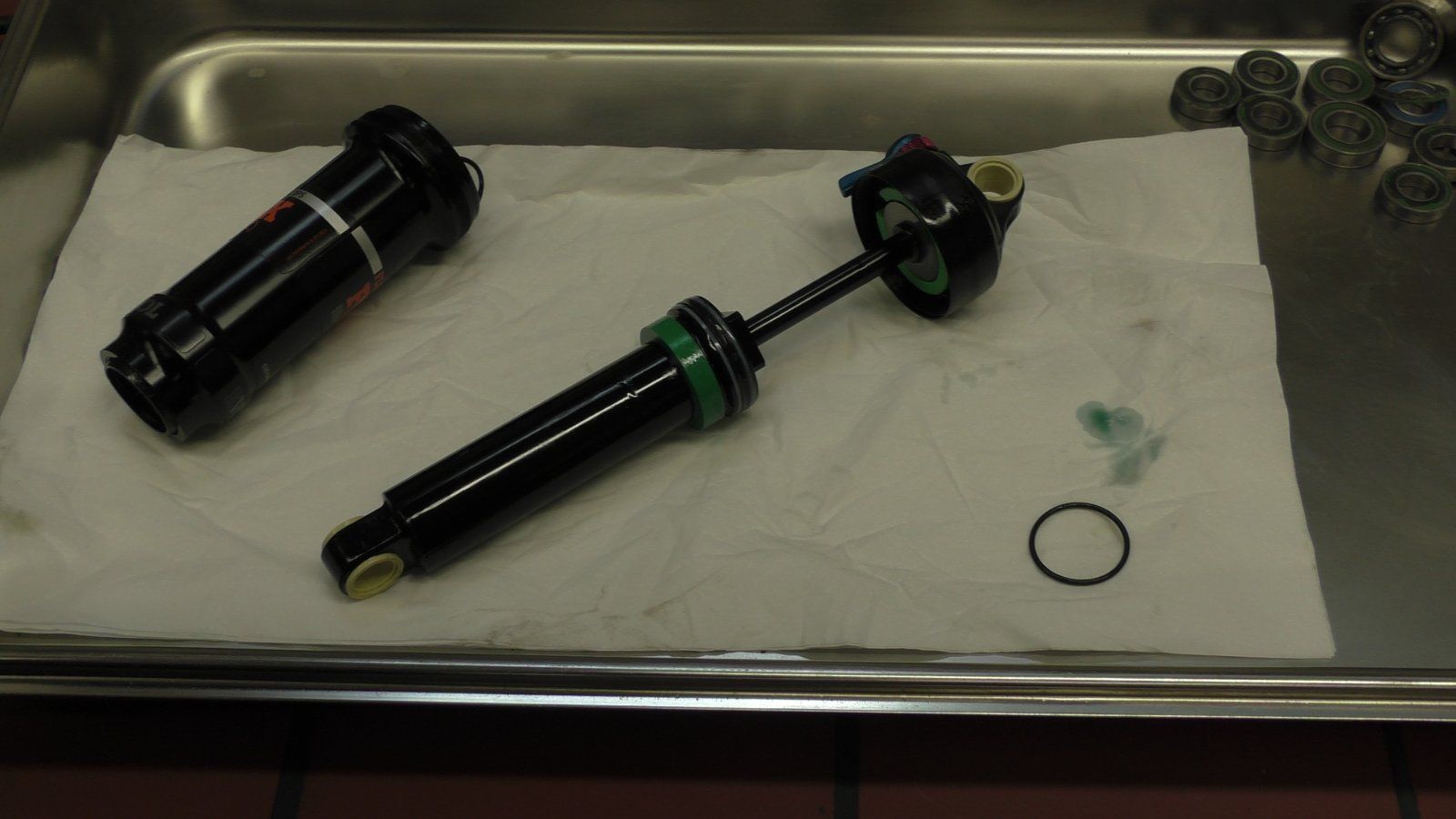

Bitte. Hier mal ein Bild von (m)einem DPS. Das sollte beim DPX2 genauso aussehen. Den schraub ich jetzt aber nicht ab deswegen. Von den Negativspacern gibt es drei verschiedene Größen.

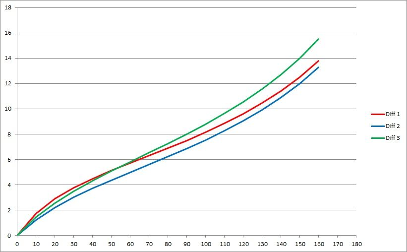

Die Grafik zeigt zwar die Luftkammer einer Gabel, die Schlüsse daraus sind aber übertragbar.
rot=kleine Negativkammer
blau= große Negativkammer
grün= große Negativkammer +15PSI (im Gesamtsystem)
