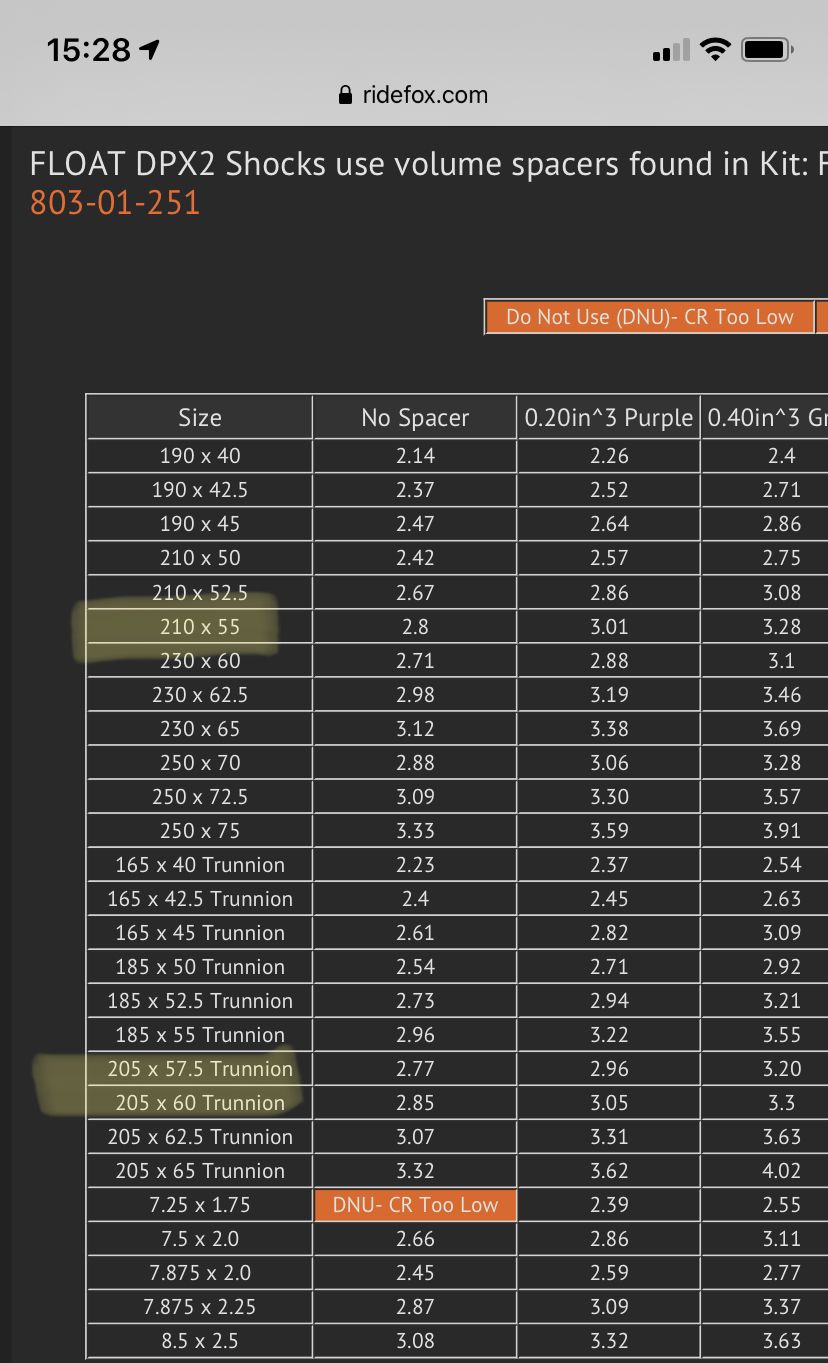

Ähm, nach welcher Tabelle?
Laut Tuning Guide ist da keine Beschränkung.
Doch gibts. Je nach Dämpfer (von Hub und Einbaulänge abhängig) darf man nicht alle spacer verbauen. Da gibts schon ne Tabelle zu.
edit:
Schau hier, da sind die Tabellen, denen man entnehmen kann, welcher spacer bei welchem Dämpfer passt
https://www.ridefox.com/fox17/help.php?m=bike&id=568

Ähm, ne der steht dort nicht.
Nochmal bei Fox bestätigen lassen: Gibt für meinen keine Beschränkungen.
Da steht doch ganz klar in der Tabelle von Fox das für deinen dpx2 0,6 max ist.
Ich habe auch den großen 1,02 eingebaut und jetzt ist der dämpfer schrott.
Muss noch schauen ob der wirklich kaputt ist oder es reicht wieder einen der passenden spacer nach Tabelle rein zu machen.
Natürlich nur soviel wie möglich.
Er hat ja schon 0,6 drin was max ist.
Also irgendwie bin ich blind?!?
200x57 finde ich nicht...
