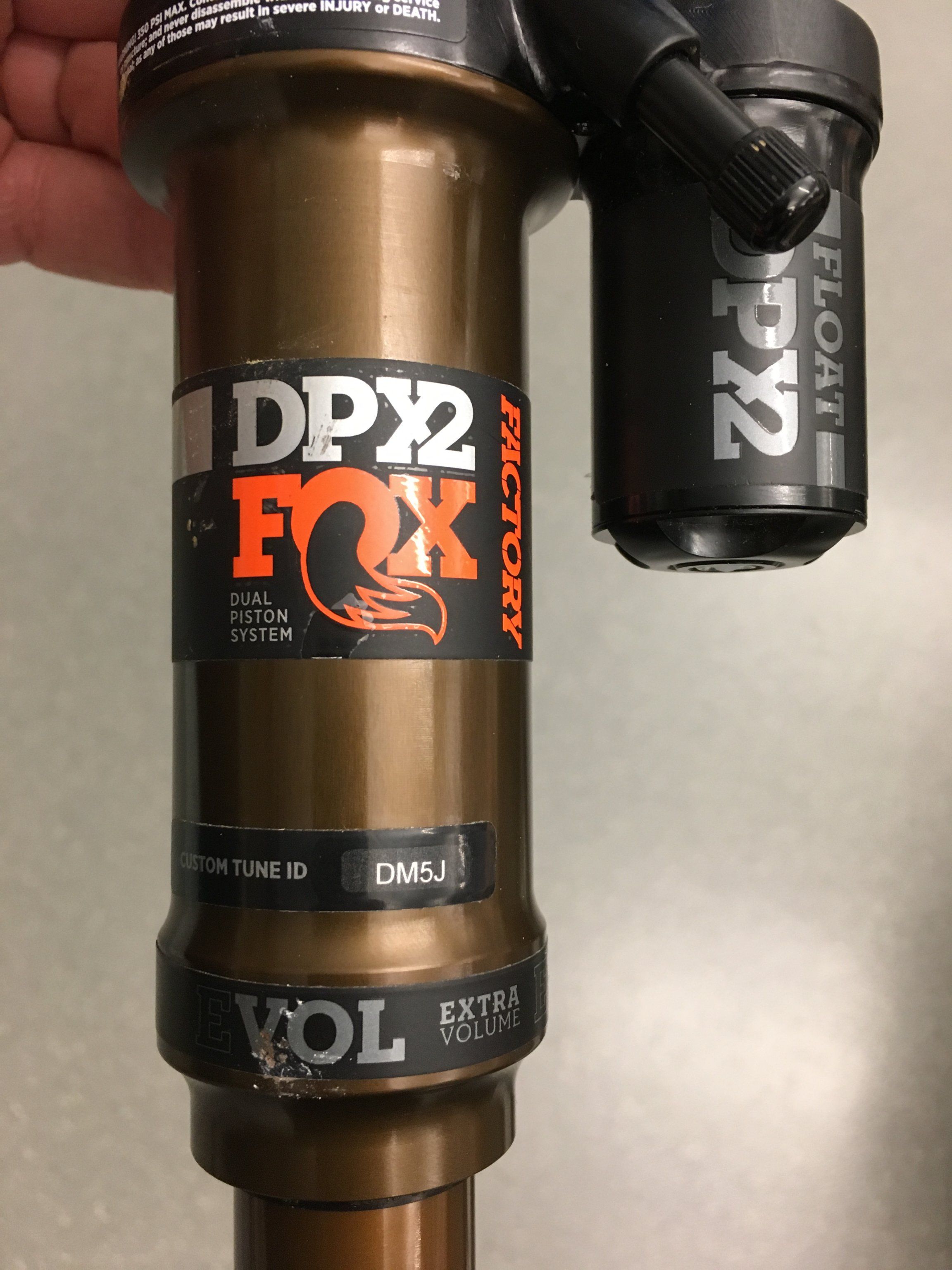

Das Bild bei r2 sagt dgks
progressive Druckstufe medium, degressive Zugstufe medium,
3Stufen Einsteller- offener Modus einstellbar (Low speed Compression), mitte firm, "zu" medium plus, Spacer verbaut
2018, FLOAT DPX2, F-S, K, 3pos-Adj, Trunnion Evol LV, FOX, AM, 205, 60, 0.4 Spacer, CM, DRM, Rezi A F M+,

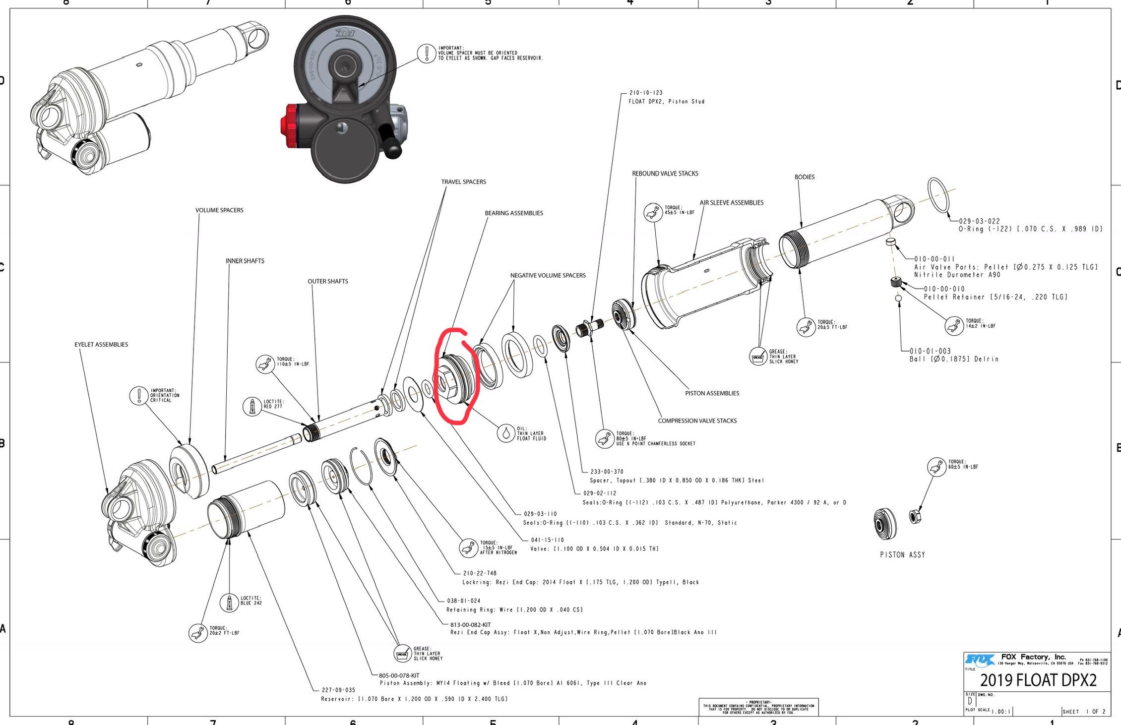

Wenn ich recht informiert gibt es Dämpfer deren Hub über den Sealhead reguliert ist- sprich über die Größe des Dichtkopfes der Hydraulik.
Da muss man natürlich alles neu befüllen, auch die Stickstoffkammer.
Andere Dämpfer haben (zunehmend) einen Spacer auf der Kolbenstange.
Da kommt man dran wenn man die Luftkammer abschraubt.
Hier bleibt die Dämpfung zu, also nix mit Stickstoff neu befüllen.
Wie an deinem Dämpfer der Hub reguliert wird siehst du hier:
https://www.ridefox.com/fox17/help.php?m=bike&listall=partlist
