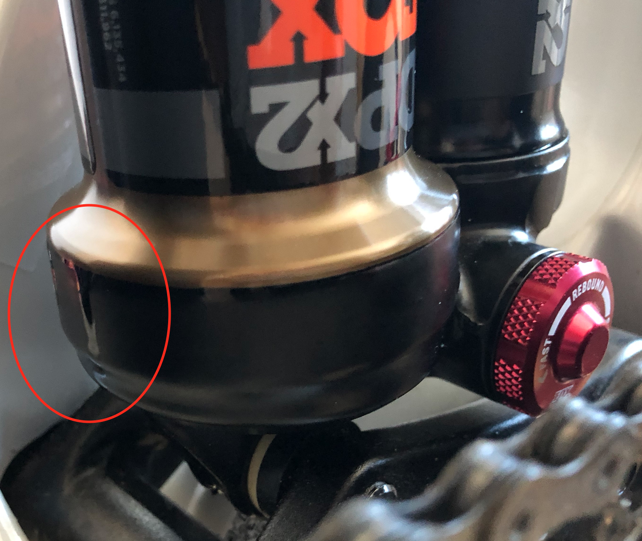

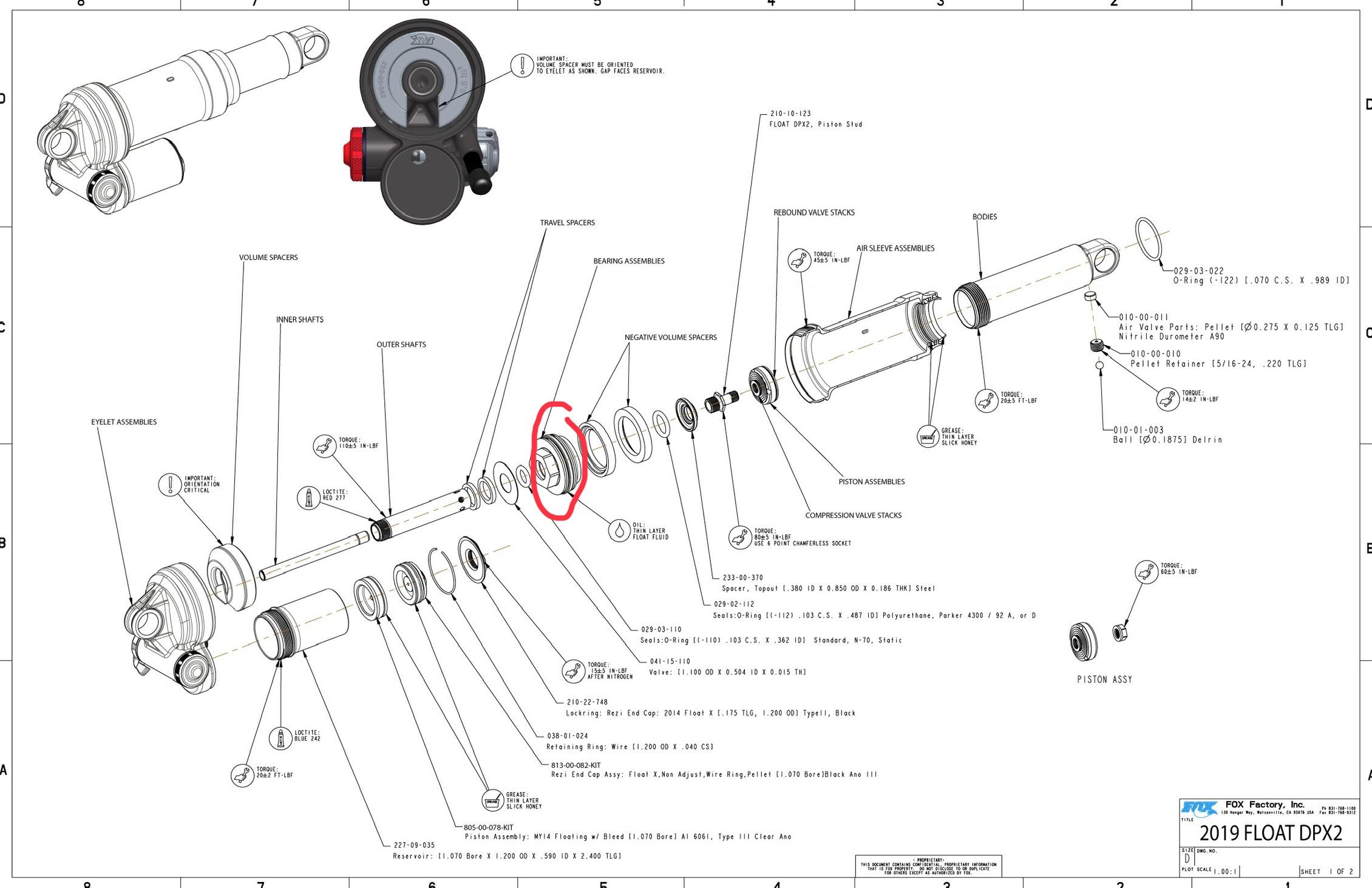

Zwei Teile vor deinem roten Kreis sind der/die Travel Spacer. Wenn du den Volumenspacer runter schiebst sollte man die/das Ding sehen. Entfernen entweder russisch oder im Zuge eines großen Services.
Die Luftkammer kann man einfach abziehen. Evtl. muss aber vorher der untere Bolzen an der Befestigungsbuchse raus.
Wenn ich die Kammer runter ziehe, geht sie (wahrscheinlich) dichtungsbedingt recht schwer und zieht sich auch ein wenig wieder zurück. Scheint mir erst mal normal, aber trotzdem habe ich Schisse, dass da irgendwas „kaputt“ geht. Oder kann man die Kammer beruhigten Gewissens einfach über die Kolbenstange abziehen?
Schau dir die Service Anleitung an, da siehst du wie das zerlegt wird (Top Tipp: Nach Step 1 aufhören).

Bei den Bildern zu Step 2 sieht man so ne Blechscheibe auf dem Schaft, wenn ich das richtig verstehe sollten unter der die Travel Spacer zu finden sein.
Glaube allerdings dass dir das nicht weiterhilft, wenn man die Size Specific Parts Liste anschaut sieht man dass nur die 200x50 und die 200x57 Version gleich sind und sonst wahrscheinlich über Spacer nichts zu machen ist.
Dann vielleicht doch mit Spacer nachdem der 60 nicht auf der liste steht. Aber so wie ich das sehe bekommt man die Spacer nicht ab ohne die Dämpfung zu zerlegen oder den Spacer zu zersägen (und womöglich die ganze Luftkammer mit Späne zu füllen).
Ööhhh, ich glaube, ich bin überfordert und blick es nicht.

Ich habe mal die Luftkammer runter geschoben, aber nicht von der Kolbenstange runter gezogen.
Sehen konnte ich aber nichts. Klar, den Volumensspacer und scheinbar das hier:
Kann das sein?
Bringt mir das überhaupt was, komme ich dann an den Spacer?

Die Luftkammer kannst du mit einem Ruck abziehen.
Aber ganz ehrlich, ich habe dass Gefühl du schickst den Dämpfer besser ein.
