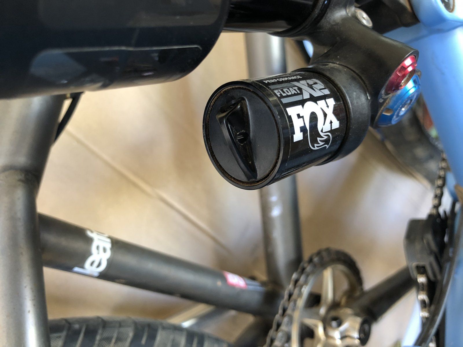

bei den pre2021 ist der 6er Inbus letztlich nur für die Ventilkappe da, die ist halt keine normale Autoventil-Kappe sondern dieses eher aufwändige Alu-Frästeil mit den Stifen um die poppet-valve Einheiten auszubauen. Die Kappe kannst du einfach so abnehmen. Der eigentliche Deckel vom AGB mit dem Ventil drin ist auch bei den alten X2 mit einem Sprengring gesichert, sprich Luft ablassen, Deckel weit genug rein drücken, Draht-Ring raus prökeln, dann den Deckel selbst rausziehen. Bei den 21er Modellen ist die Ventilkappe wirklich nur noch diese Mini-Kappe im Ventil selbst, den Deckel bekommst du weiterhin mit Luft ablassen + Sprengring etc. raus.
bzw. bleibt die Frage, was @soulpics eigentlich machen will, dahinter ist nur der Trennkolben und da muss man eigentlich nicht ran

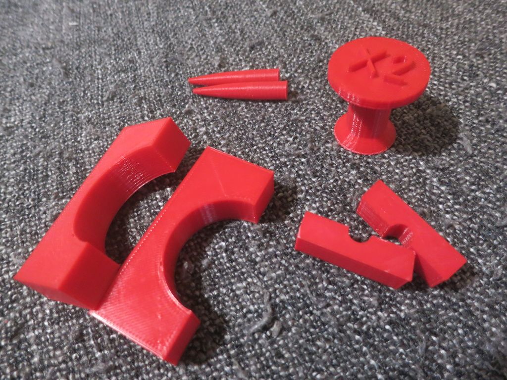

Im englischen Forum hab ich eine DIV für einen Satz Klemmen gefunden die man braucht um den Dämpfer auseinander zu bekommen. Hat hier jemand zufällig die passende stl für sowas? Dann kann man sich die teuren tools sparen.
Das Zeug ist in der Tat ziemlich teuer, ich hab nen Kumpel mit Drehbank und Fräse

Das sieht sauber aus

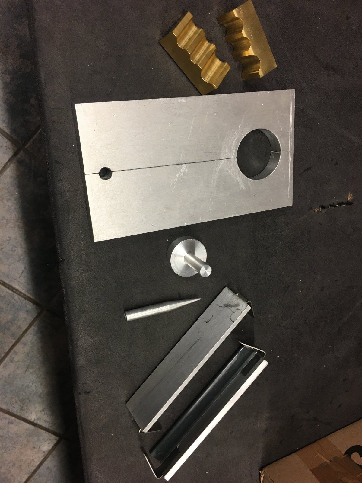

Hab auf Ebay ein Toolset gefunden. Das müsste eigentlich für alles ausreichen um den Dämpfer komplett zu zerlegen. Kostet zwar auch ein wenig aber nicht ganz so viel wie im Original.
https://ebay.us/XM35QX
Beim „ neuen „ Float X2 unterscheiden sich die Klemmbacken und möglicherweise ein Teil des Weiteren, für nen Service benötigte Werkzeug, von dem der älteren Version, also Obacht. Aber Du scheinst ja die richtigen Sachen gefunden zu haben.
