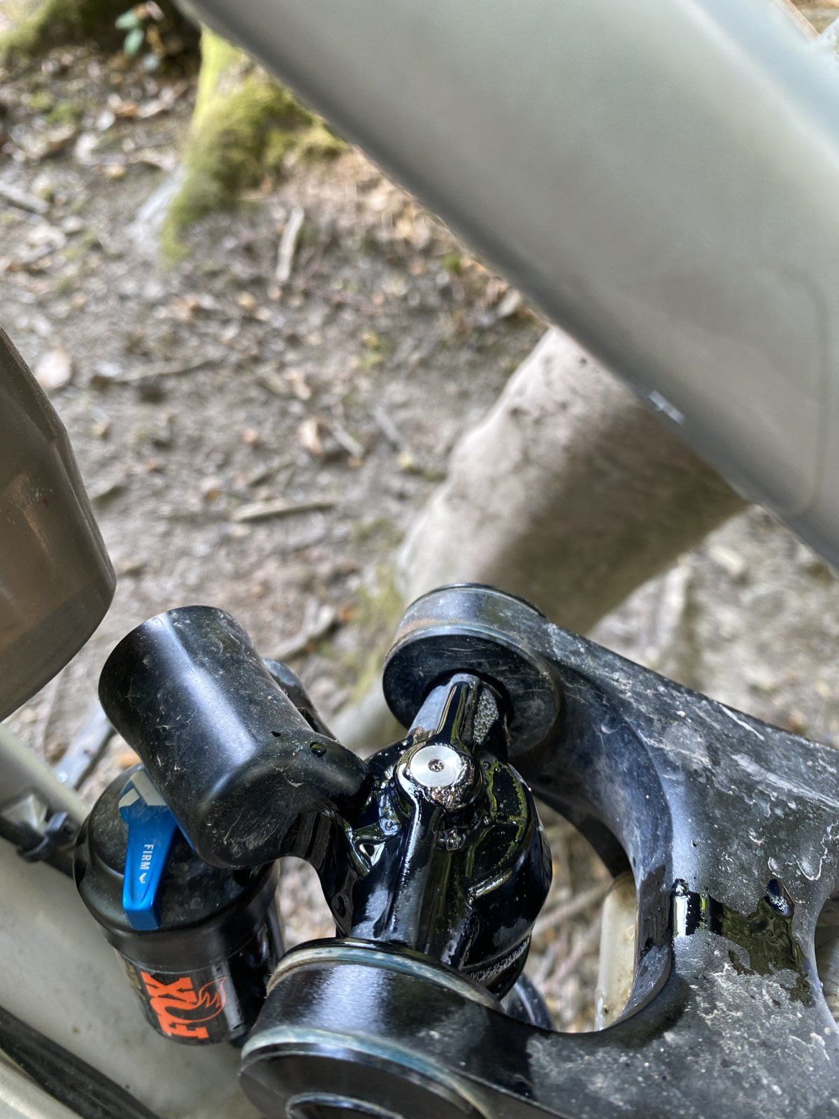

Hallo zusammen,
hab bei meinem X2 Factory aus 2021 heute eine massive Undichtigkeit festgestellt.
Könnt ihr mir anhand der Bilder sagen, was hier das Problem ist bzw die Ursache ist?
Sieht für mich nach keinem Verschleißthema aus. Hatte den Dämpfer aber auch noch nicht offen, weiß also nicht, was mit dem Propfen verschlossen wird…
Gruß!
Hallo zusammen,
Gruß!
Hatte genau das selbe an meinem 21er DHX2, obwohl die Schraube definitiv fest war.
Ist ein Problem mit dem darunterliegenden Dichtungsring. Wurde problemlos auf Garantie repariert.

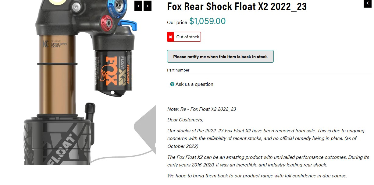

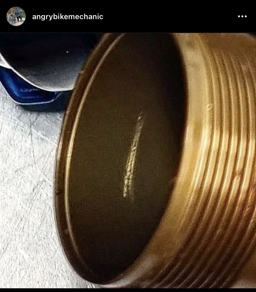

falls sich jemand wundert, warum sein Float X2, gerade wohl die Trunnion-Versionen schon wieder defekt ist:
gibt ein wenig Diskussion und mehr Infos hier:
https://www.vitalmtb.com/forums/The-Hub,2/2020-MTB-Tech-rumors-and-innovation,10797?page=291
Interessant, wusste ich gar nicht. Allerdings klingt es hier so als wenn die 2016-2020er Modelle keine Probleme gehabt hätten. Was sie aber alle massiv hatten, ist nur immer wieder ein neues Problem. Kennen keinen anderen Dämpfer der so sehr nach "try and error" produziert wird :ka:
"Fox verbessert oft auch mal Sachen und baut die Upgrades einfach so bei einem Service mit ein, ohne das es extra aufgeführt wird"
ein bekannter Foren-User
scnr
https://www.instagram.com/p/CjqEdfqjmSJ/
auch mal die Kommentare lesen, aber vorsichtshalber genug Popcorn am Start haben ;) Da schreibt btw. auch jemand, das er auf eine Reklamation bei Fox ein "2024"er Modell zurückbekommen hat mit anderer Form, also auch das, was in dem einen Post auf Vital genannt wird.
Hab auch msl etwas gegoogled. Es scheinen tatsächlich überwiegend Versionen mit trunnion eyelets zu sein. Bin mal gespannt wie sich das entwickelt
machts wohl sinn vom 2016er Modell auf 2022 Modell zu wechseln? Einbaulänge 216 cm bekommt man nicht mehr alle Tage und gerade vertickt den einer bei Ebay für 450 Eur.
Hauptsächlich bin ich auf den GEdanken gekommen, weil bei meinem Rahmen der blaue Hebel der Trinkflasche im Weg ist und ich es besser finde den Hebel seitlich zu haben :D.
wieviel bekommt man für den 2016er Dämpfer dann wohl noch?
Querkräfte kann so ein Trunnion halt nicht gut ab, das Dämpferauge ist stabil, da reisst dann das Gewinde vom Dämpferkörper. Wenn der Rahmen dann noch entsprechend viel flext 🙈 Glaub so ein Eingelenker wie ein Starling, wenn der ein trunnion-mount an einem Ende hätte würde Dämpfer fressen wie nix...
